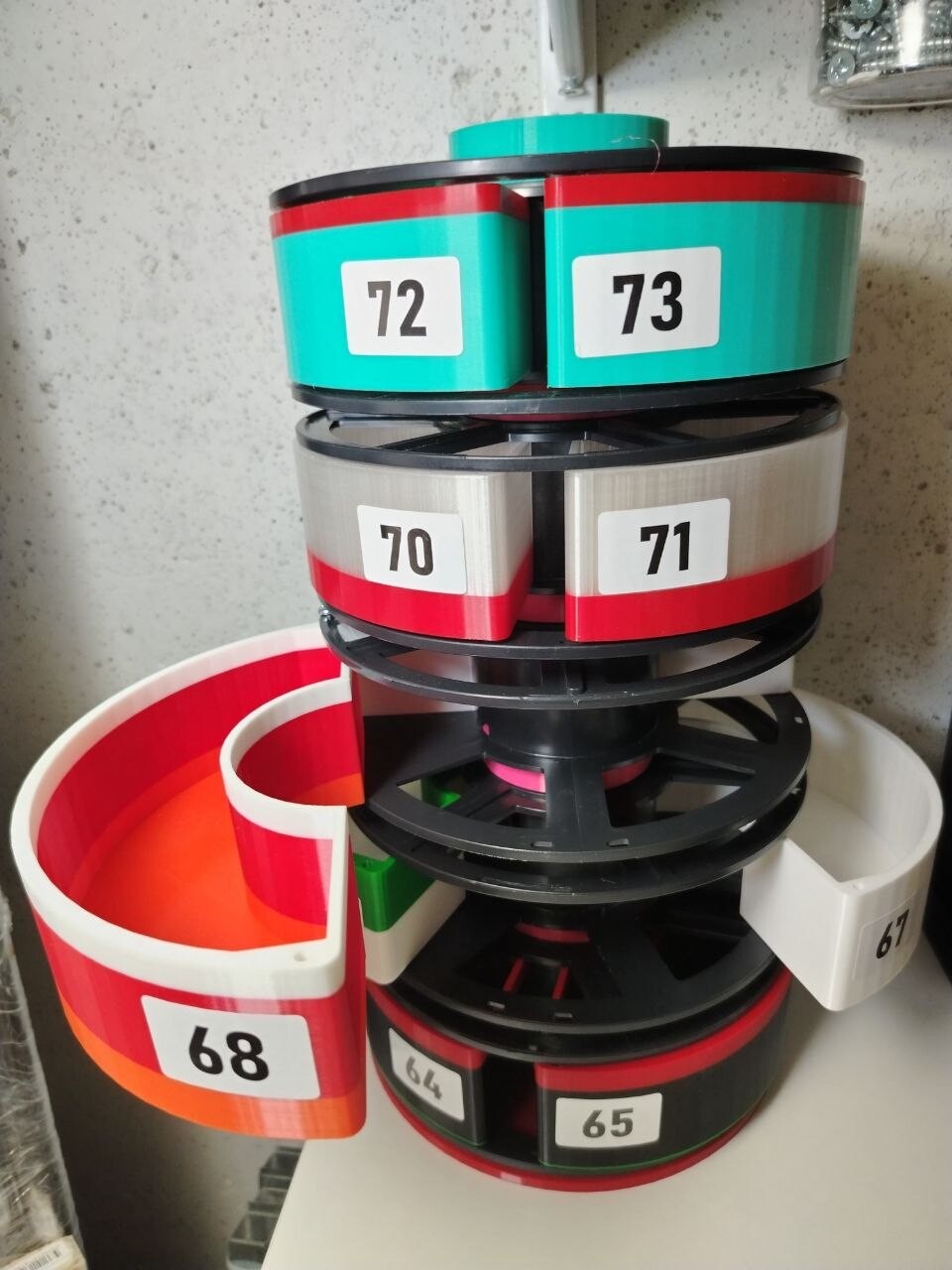

Сделал из того, что было.

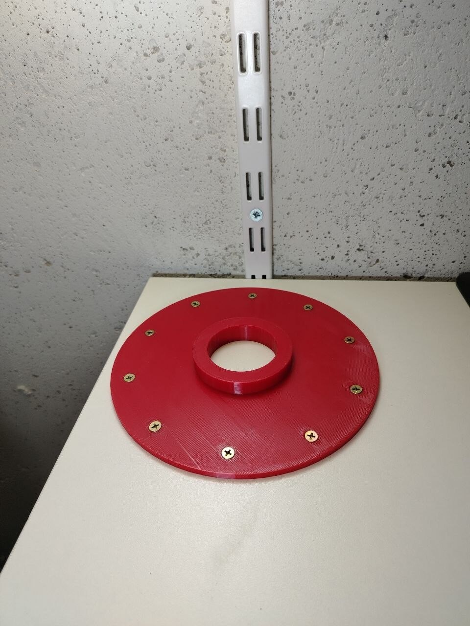

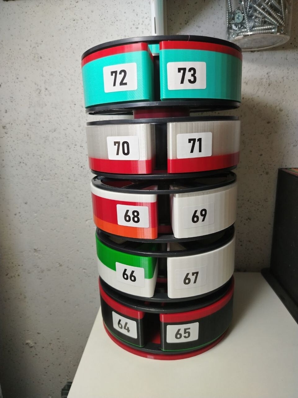

Сидел и как-то скучал на работе и решил сделать то, что уже неоднократно видел на просторах интернета, что делали из катушек из-под феломента. Если бы она появилась бы раньше, то я бы наверно сделал из неё катушку для провода, но уже такая у меня есть. В этот раз я воспользовался идеей сделать из этой катушки органайзер для мелочей или метизов. Катушки, которые у меня скопились, были от производителя НИТ. Дальше всё просто, взял катушку на обычном сканере сделал скан, перенес его в программу, срисовал всё по контурам и распечатал. Потом было неохота тратить на всё это новый пластик, поэтому взял катушку, которая была спаяна из разных прутков. Крепеж самого ящика с корпусом катушки, тоже делал через обычные шурупы на 4-ку, который и так было предостаточно, на одну катушку нужно 4-ре шурупа. Ещё сделал наклейки с номера на сами ящики, которые давно лежат без дела. Потом под номерами складывать туда определённые предметы и не запутаться, сами же ящики не прозрачные. Единственное, что нужно было дополнить в данной конструкции это само основание, чтобы прикрепить к поверхности и уже никуда она не делась. Вот и собственно вся нехитрая конструкция.
