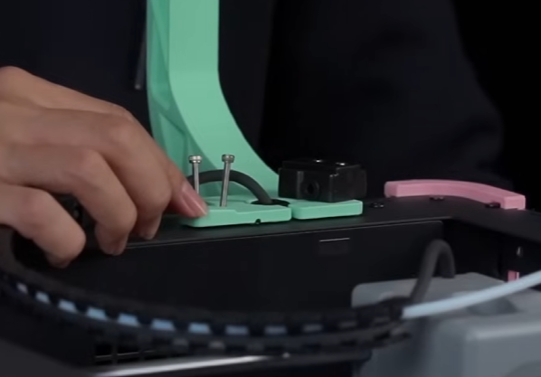

Как расположить датчик филамента при установке корпуса на Flashforge Adventurer 5M??
Всем привет! Решил я закрыть свой Adventurer 5M в корпус, дабы он сильно не шумелВ чем вообще проблема спросите вы?
А в том, что делая все абсолютно по инструкции и сравнивая свои шаги с видео от производителя ДАТЧИК ФИЛАМЕНТА ВСТАЕТ НЕ В ТОМ НАПРАВЛЕНИИ, так как из-за своей конструкции он однонаправленный, и при заряжании катушки с пластиком, пруток просто-напросто упирается
Приходится заниматься изобретением велосипеда, чтобы зарядить пластик. Протягиваю пруток со стороны экструдера в птфе трубку так, чтобы вышел немного за сам датчик, после чего резким движением заталкиваю новый филамент уже в нужном направлении
Никак по другому этот датчик там не встает, да и по видео фото от производителя я этот момент сравнивал. На просторах интернета я эту проблему не встречал
Мог ли я что-то сделать не так в этот момент или это как-то иначе исправляется?Заранее спасибо за ответы 🤝
