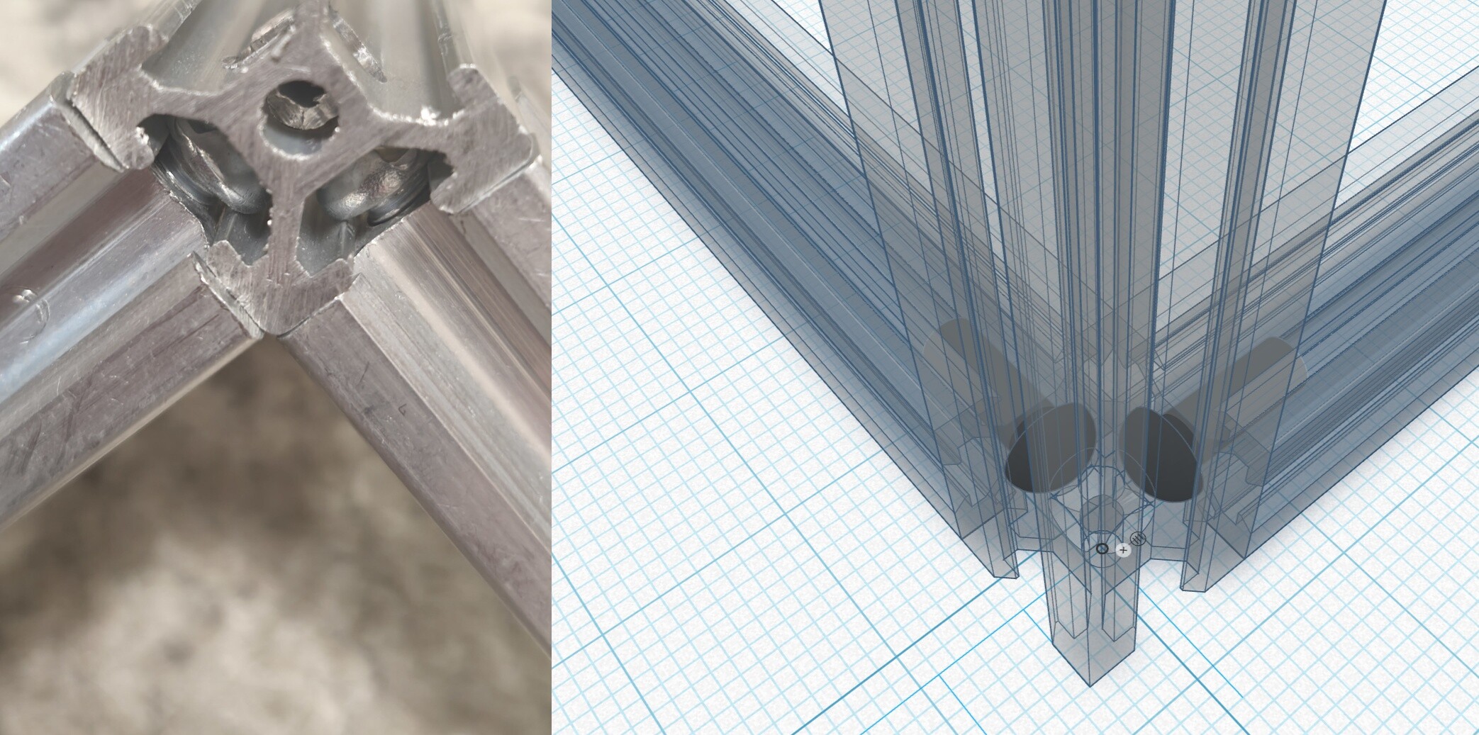

Очередной зуд модернизации старенького самодельного HyperCube EVO привел меня на сайт Voron. Рассматривая сборку рамы современных Voron 2.4 и Voron Trident, с удивлением обнаружил, что никаких уголков и сухарей там нет. Есть винт с полукруглой головкой, которой он цепляется за профиль и закручивается в торец другого профиля.
Ну и дополнительно жесткость там обеспечивают внешние стенки.

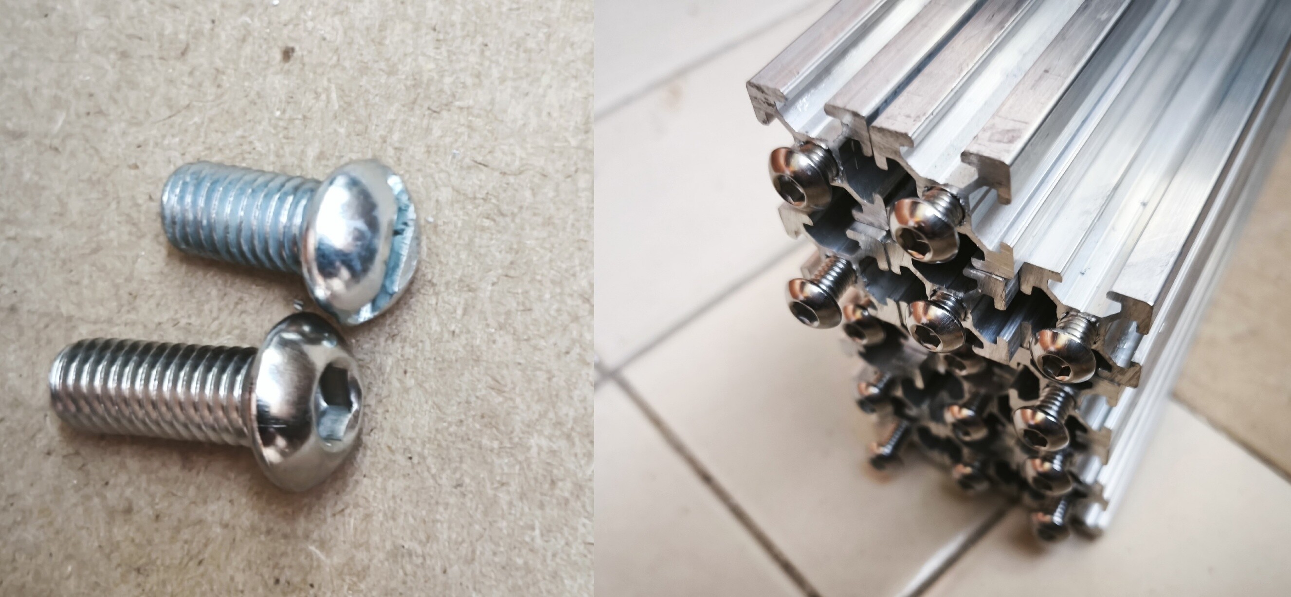

Voron для меня всегда был эталоном DIY, обеспечивающим скорость и качество печати за счет отличной механики и жесткости рамы. Стало интересно попробовать такое соединение на своем принтере. Попробовал на коленке: соединил три обрезка профиля таким образом под углом. Винты отлично подошли старые советские с полукруглой головкой ГОСТ 17473-80 под отвертку с плоским шлицем.
Соединение получилось крепким. Главное, чтобы весь профиль был обрезан с точным соблюдением размеров и перпендикулярности реза.

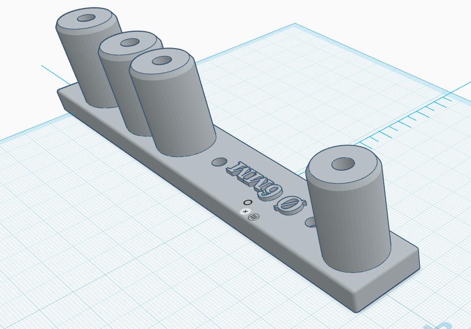

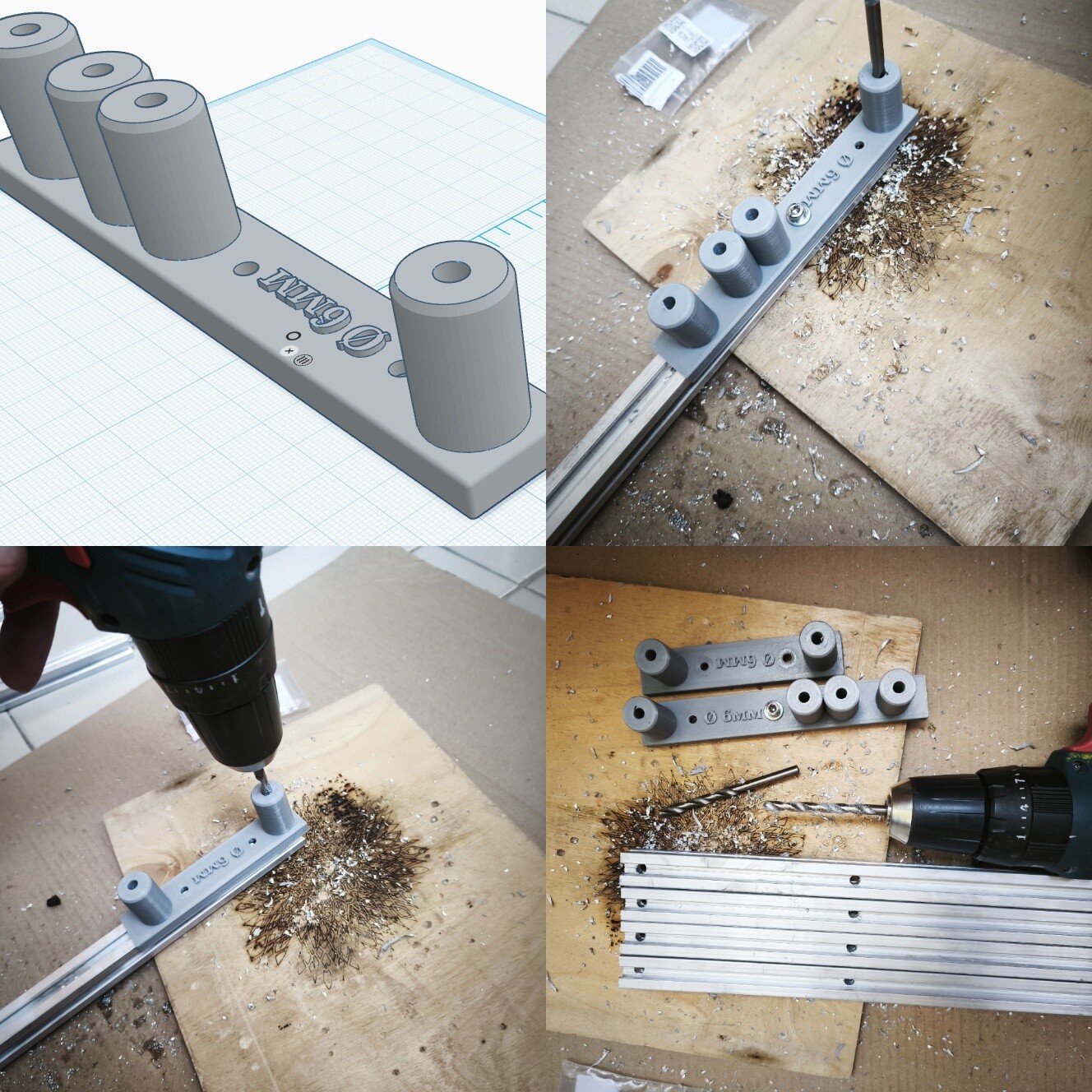

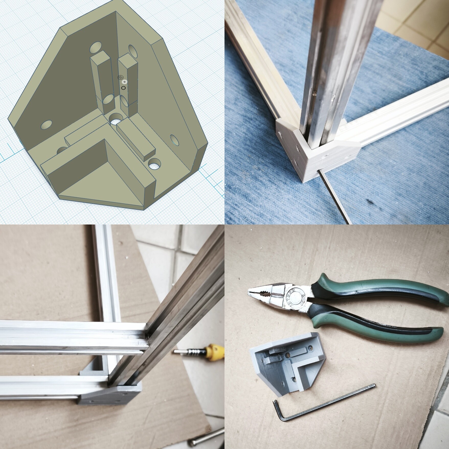

Если нарезать резьбу M6 в торце профиля по готовому отверстию несложно, то сделать точно и вертикально отверстия в профиле, не имея нормального станка, — сложнее. Но принтер-то ведь есть! Печатаю шаблон для сверления обычной ручной дрелью.

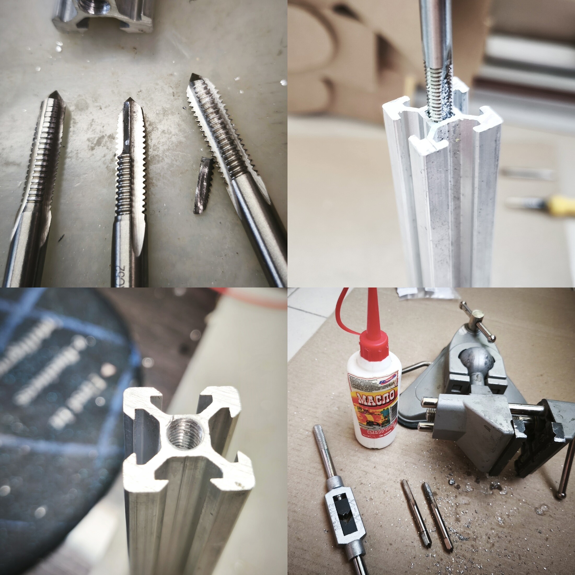

Для нарезки резьбы купил набор метчиков на Озоне. Второй не перенес даже одной резьбы в алюминии. Пришлось крутить грубым и чистовым. Но с маслом все нарезалось без проблем.
Винтов старых советских было мало, купил DIN 7380 из нержавейки под шестигранник. Идеально подошли.
Чтобы углы собирались точно, напечатал еще один угловой шаблон для сборки.

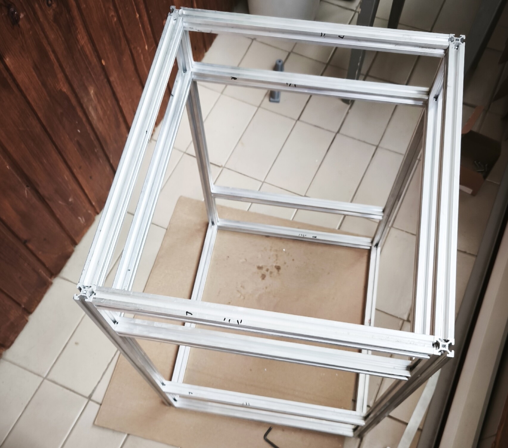

И вот она — рама, построенная без уголков, на одних винтах, закрученных в торец профиля.
Сборка прошла быстро и без проблем. Все углы получились прямыми, а размеры — точными (в пределах точности моего измерительного инструмента — линейки и строительного угольника).

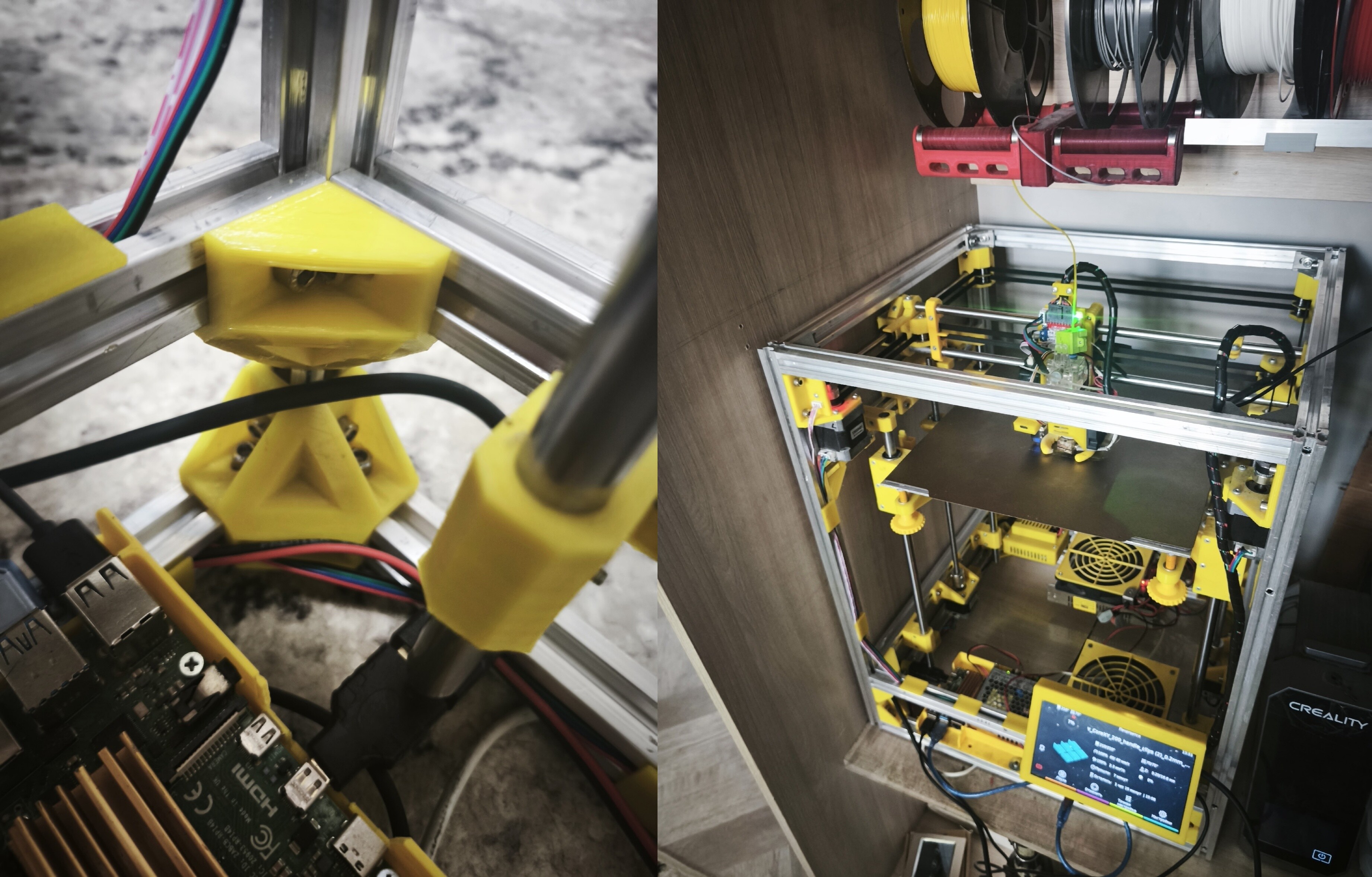

В результате добавил к торцевому соединению рамы уголки (в основном напечатанные) для усиления на осевые нагрузки профиля. Внешние стенки пока не делал.
Тест с акселерометром показал, что доступное максимальное ускорение выросло с 3000 до 7000 мм/с², что меня сильно порадовало.
