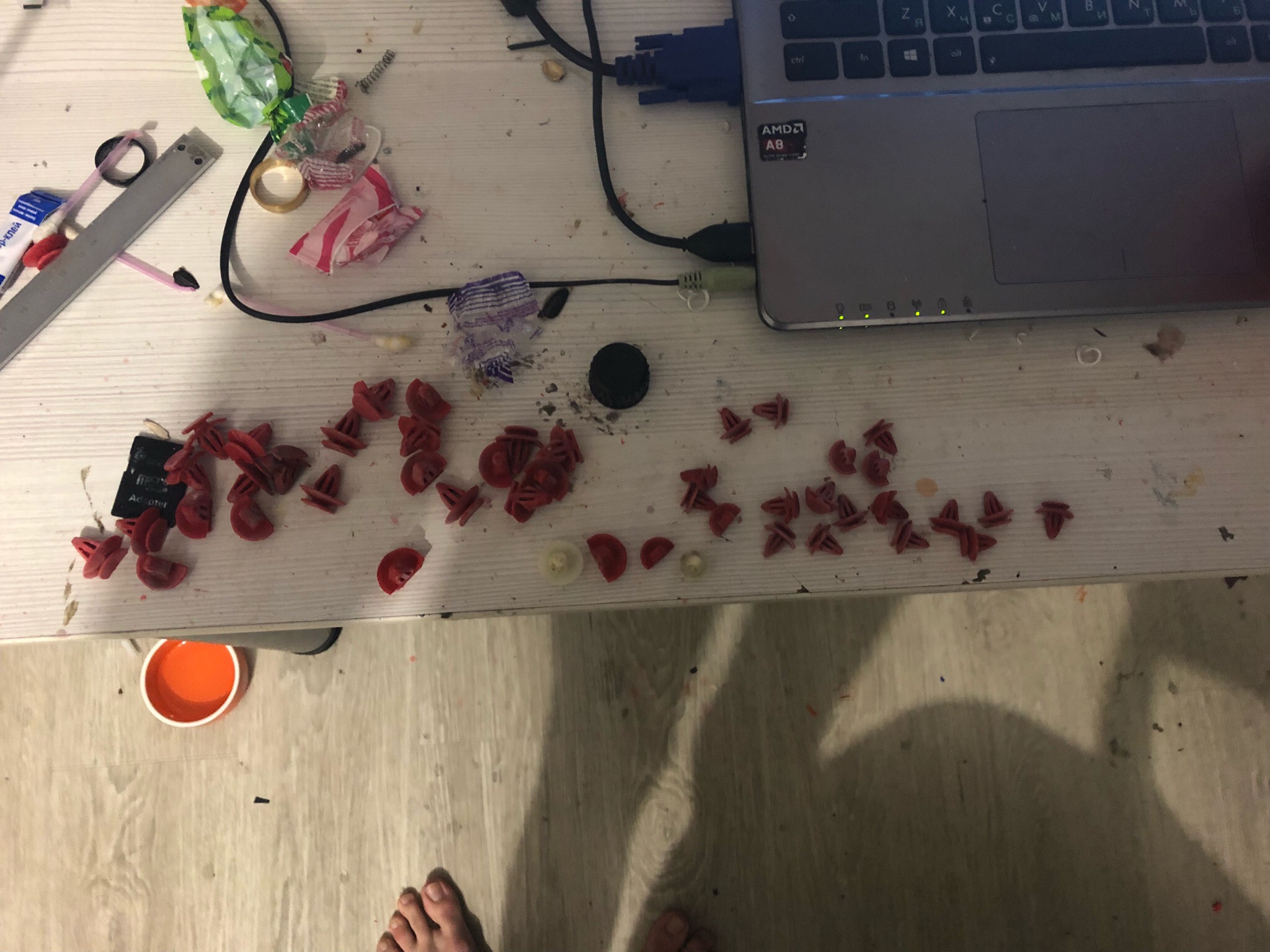

Подумал, было бы не плохо купить их, да поставить. Штука-то копеечная быть должна
Так вот нет.
За одну штуку просят примерно 20-25р. За десяток одного вида, соответственно, придётся отдать почти 300р. А ещё же в запас купить надо примерно столько же. А это уже и штукарь почти. А на эти деньги можно весело съездить к Бабушке в Миасс покушать от души, либо кататься две — три недель ни в чём себе не отказывая(я мало езжу в данный момент, да)) ). Да и себестоимость подобной фигни явно не переваливает за 3р. Так что просто жаба душит такие деньги отдавать за это.
Было решено моделировать их и печатать самому, т.к. в инете ничего не нашёл полезного
Фьюжн открывать и скринить лень(запускается он у меня долго), фотки будут только готовой продукции
Их в машине несколько типов. Обшивку же держат два — побольше и поменьше. Побольше на основные карты, поменьше я видел только на пищалкахДа. С мелкими я не стал заморачиваться и просто отскалил большую модельНа месте сфоткал только одну пищалку, вторую фоткать было лень, а большие я поставил в обшивку только сверху. Т.е., обшивку я не снимал. Только отогнул её. Сфоткать нереально было.
Как можно заметить, сделал я их довольно много. Себестоимость одной штуки вряд ли выходит за 2р.
Думаю,многим очень умным и опытным печатникам объяснять почему они немного не целые не надо.
А для тех,кто не в теме -
Это связано с особенностью 3D печати. Если слои располагаются слишком часто и идут по маленькой площади, то деталь с большей вероятностью сломается. Так и было с предыдущими вариантами, я их даже вставить не мог. Пришлось печатать в таком положении, но слои шли вдоль модели, что позволило им отлично показать себя на месте.
Да, я бы мог печатать по две половинки, а потом склеивать их ДХМ`ом намертво. Но смысл, если они и так отлично выполняют свою работу?
Как-та так.
