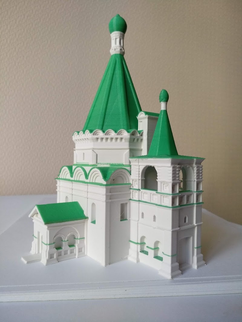

Архангельский собор. Нижний Новгород. Таки заставил я его печатать двумя цветами.
gosha-k
04.09.2018
3460
6
Мы печатаем
24
В очередной раз убедился, что нарисовать модель куда проще, чем её качественно напечатать. На экране всё выглядело великолепно, да и в процессе печати, когда нет возможности приглядеться, тоже неплохо. Но стоит только надеть очки или увеличить фотографию на весь экран - всплывают все огрехи. Единственное оправдание - растянулись ремни. Однако шкурка, напильник и острый нож...
В модели отдельно печатались шатёр колокольни, крыши апсид и антаблемент притворов. Для последних изменение направления печати на вертикальное позволило улучшить вид скатных крыш без уменьшения толщины слоя. На фото - после склейки, до обработки.
Зеленые подоконники делались толщиной в два слоя.
Пластик ABS. Похоже, пора переходить на PLA.

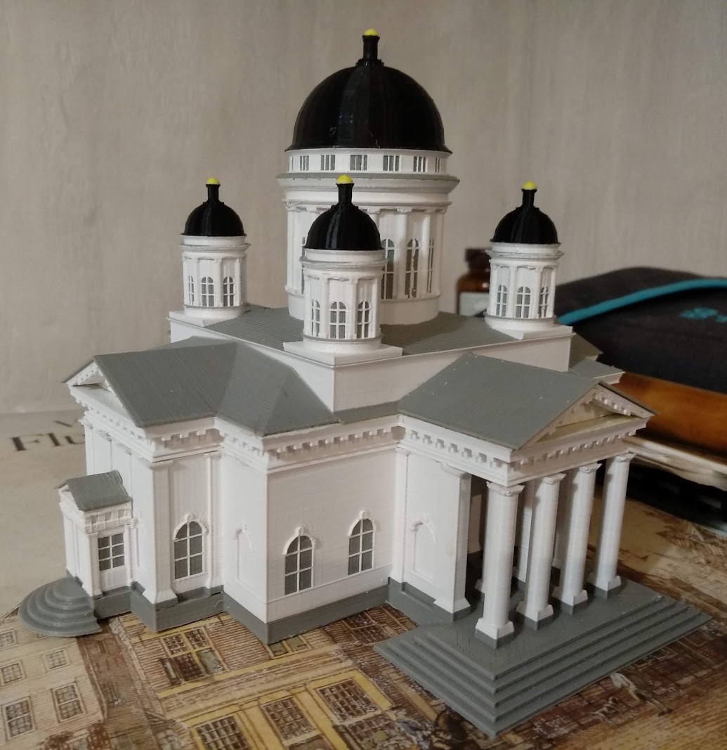

Староярмарочный собор. Нижний Новгород.
А здесь более детальная проработка окон. Оказалось, что при толщине линии переплёта 0.4 мм (2 слоя) для горизонтальной и 0.6 мм (удвоенная толщина экструзии) для вертикальной, всё очень неплохо получается. 'Стёкла' утоплены на 0.2 мм.
Эх! ещё бы пару цветов!
Поскольку все модели я делаю для центра реабилитации слепых и слабовидящих, приходится учитывать, что восприниматься они будут, в основном, на ощупь. Что-то надо упростить, что-то утрировать. Поэтому и не делаю яблоки и кресты на куполах. При таком масштабе их мгновенно сломают. В планах изготовить один крест покрупнее, но с достаточной проработкой деталей.
