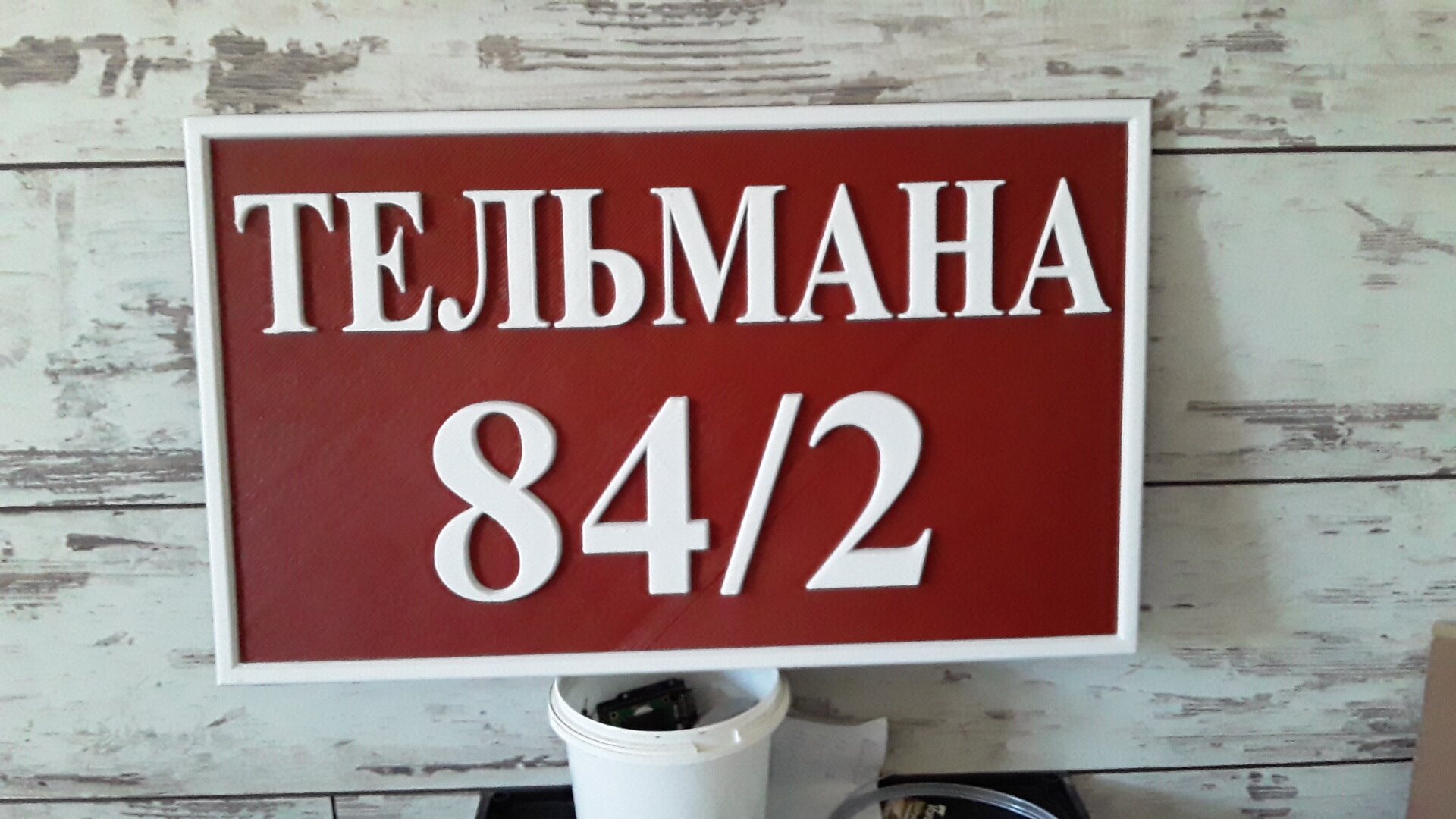

Адресная табличка 500мм * 300мм из ПЕТГ от филамент.рус

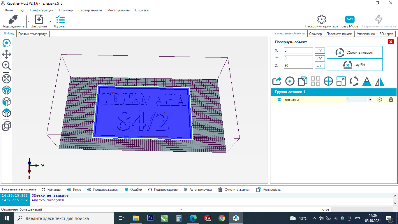

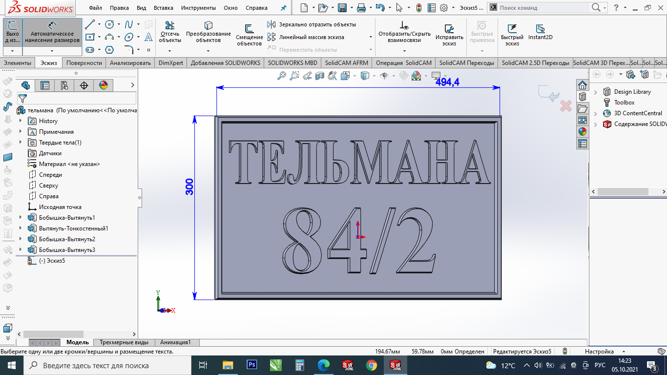

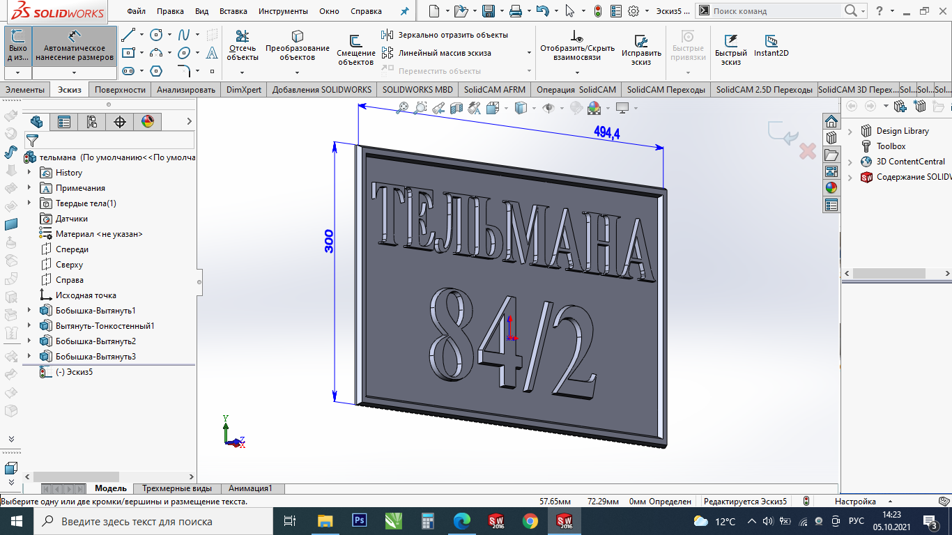

Заказ был для какого то ТОО по их размерам, посему прямые формы без излишеств. Младший сын ( его была очередь шабашить) со словами " во халява" за 3 минуты создал модель и отправил на печать.

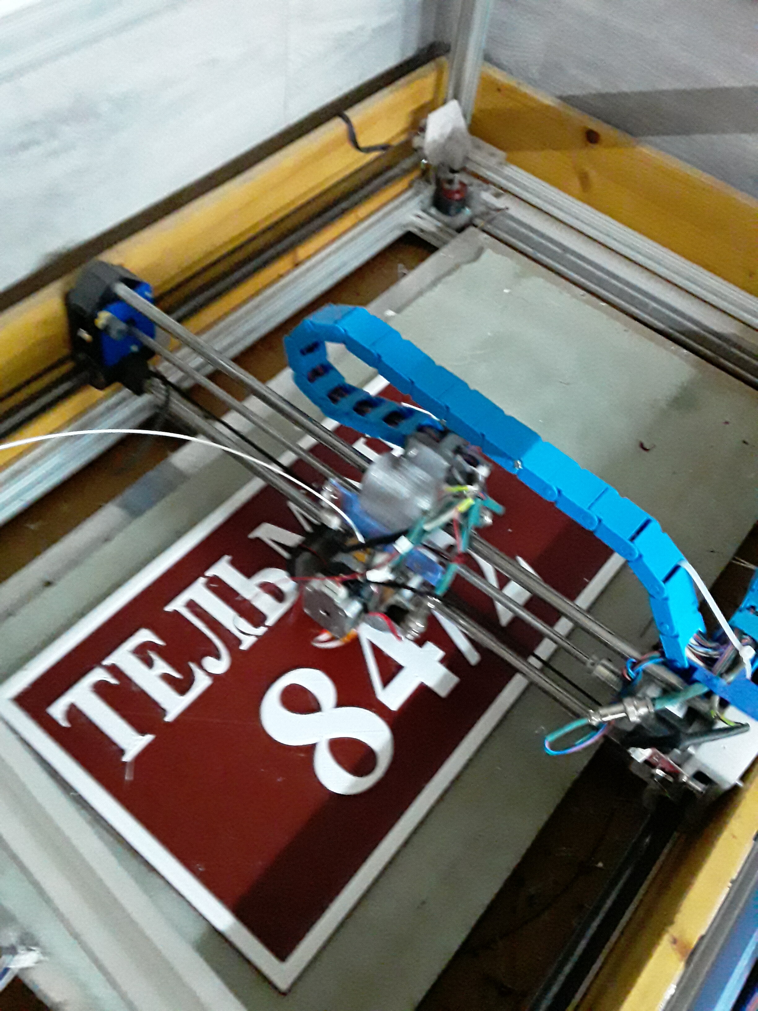

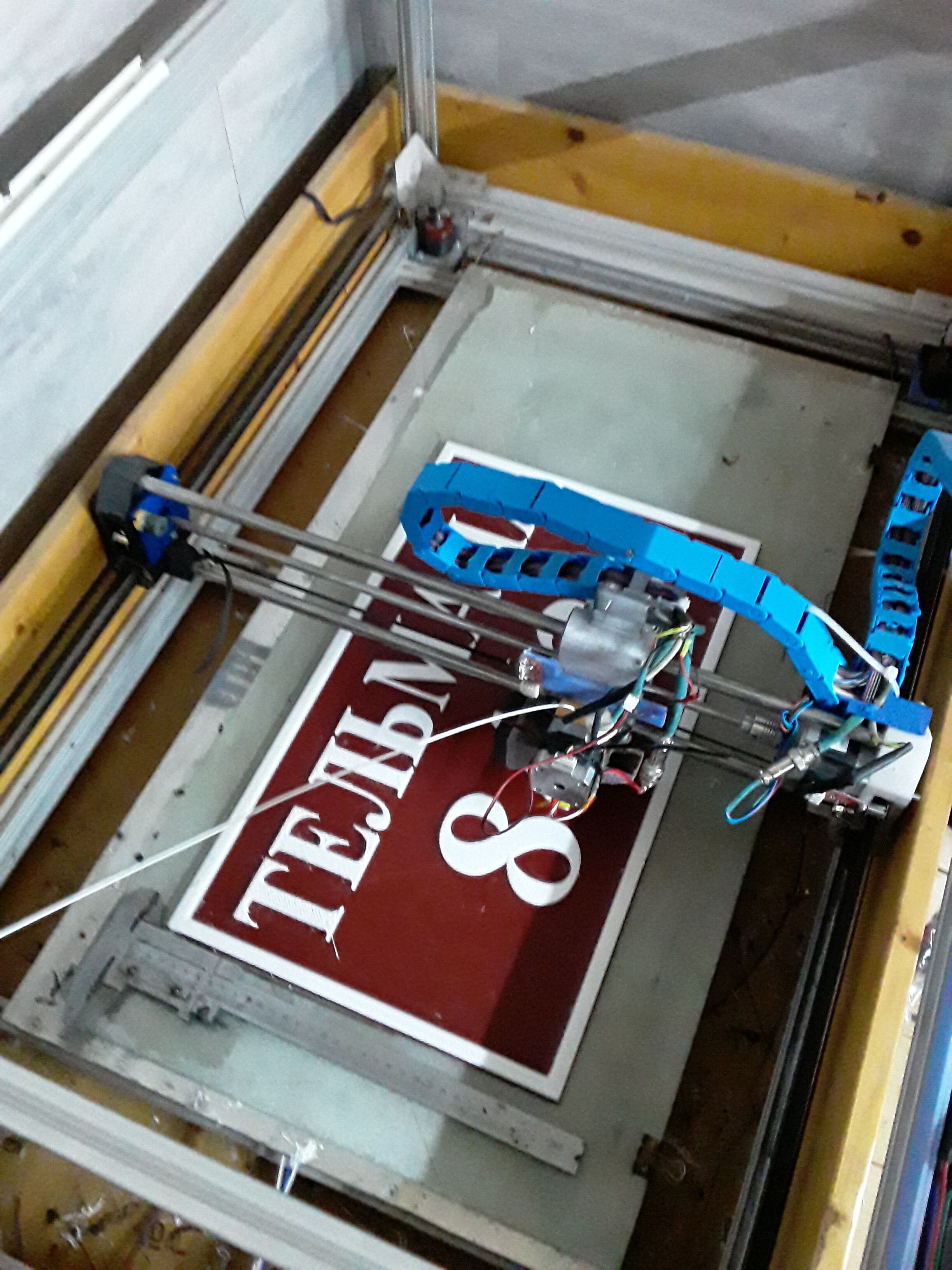

Так как этим практически полностью заведуют дети, у меня только пруток таскают, настройки слайсера и параметры не знаю, но думаю где то около прежних, сопло 1.7мм, слой 0,4-06мм шаг 1.7-1,6мм. Печать производилась прутком PETG от https://филамент.рус
