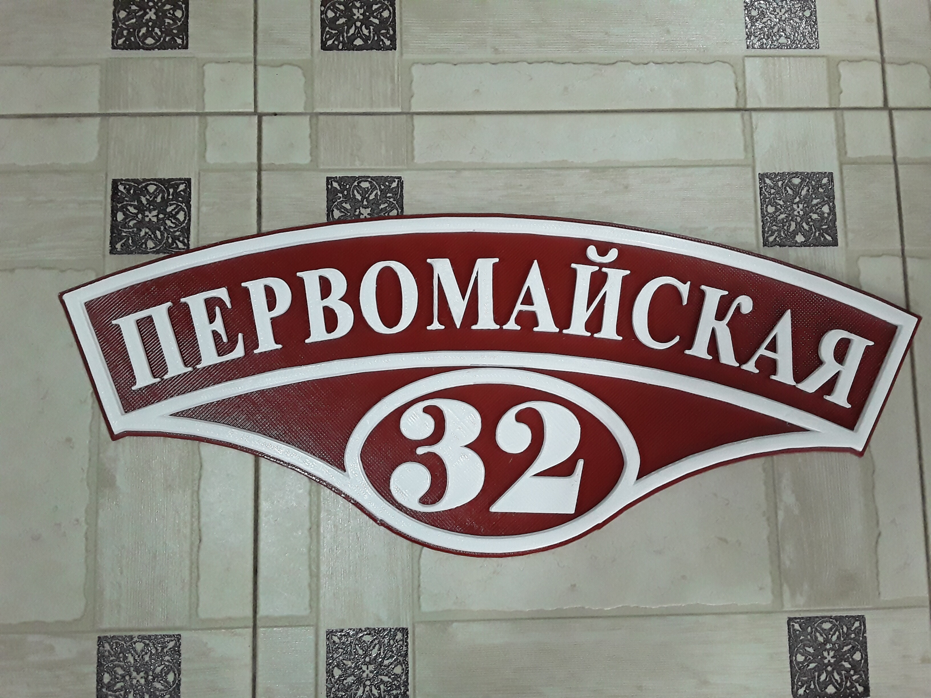

Адресная 3D табличка 650мм из PETG прутка от филамент.рус

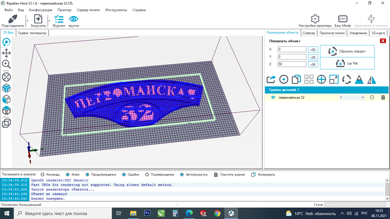

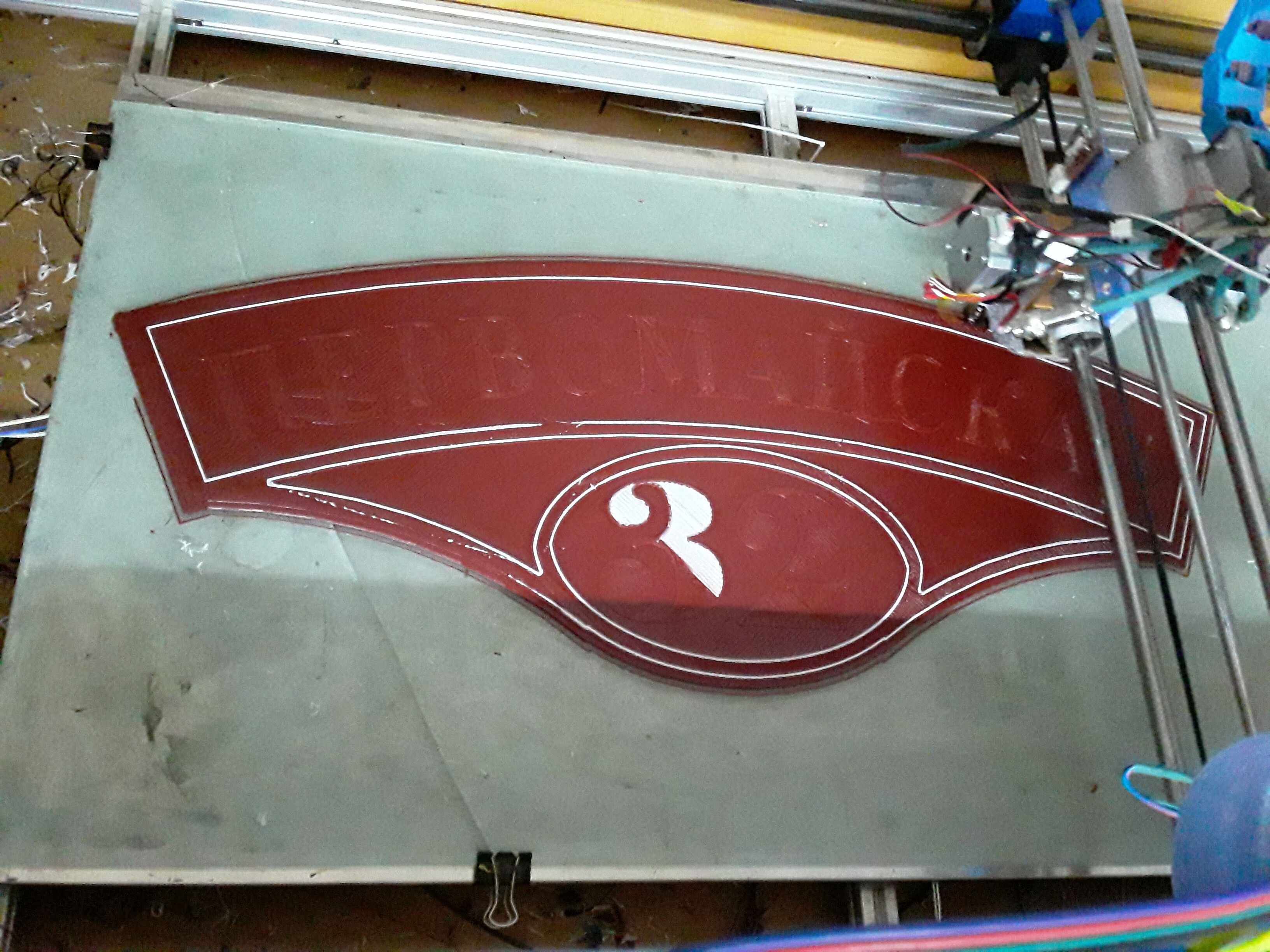

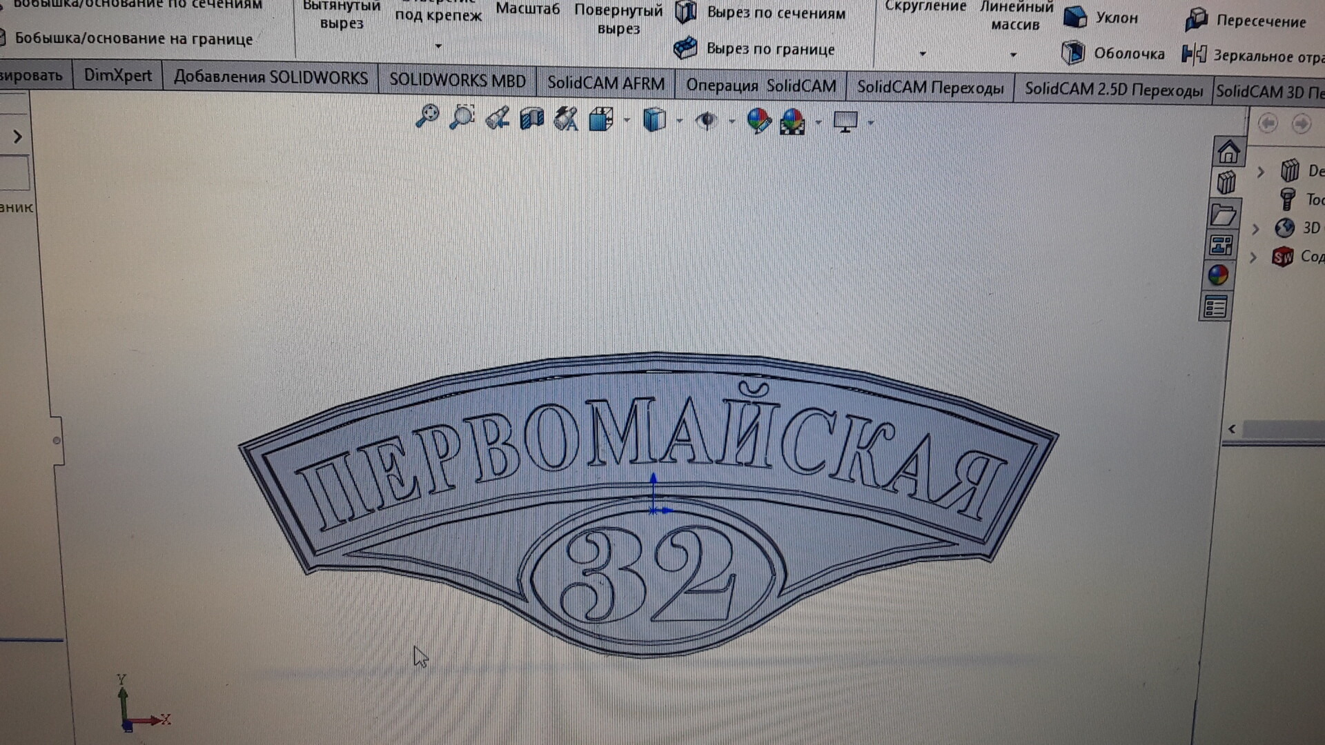

Должны были заказать из золотого прутка, но переиграли и опять сочетание коричневый фон / белый шрифт пруток все того же производство филамент.рус находится тут https://филамент.рус , сопло 1.7мм, слой 0,5мм, 235 градусов сопло и 75 стол............... Все хочу из золотого что то сделать ради интереса, пожалуй сейчас попробую себе на площадку декор на столбики освещения разработать и напечатать, если получится понравится, модельки сюда скину позже.
