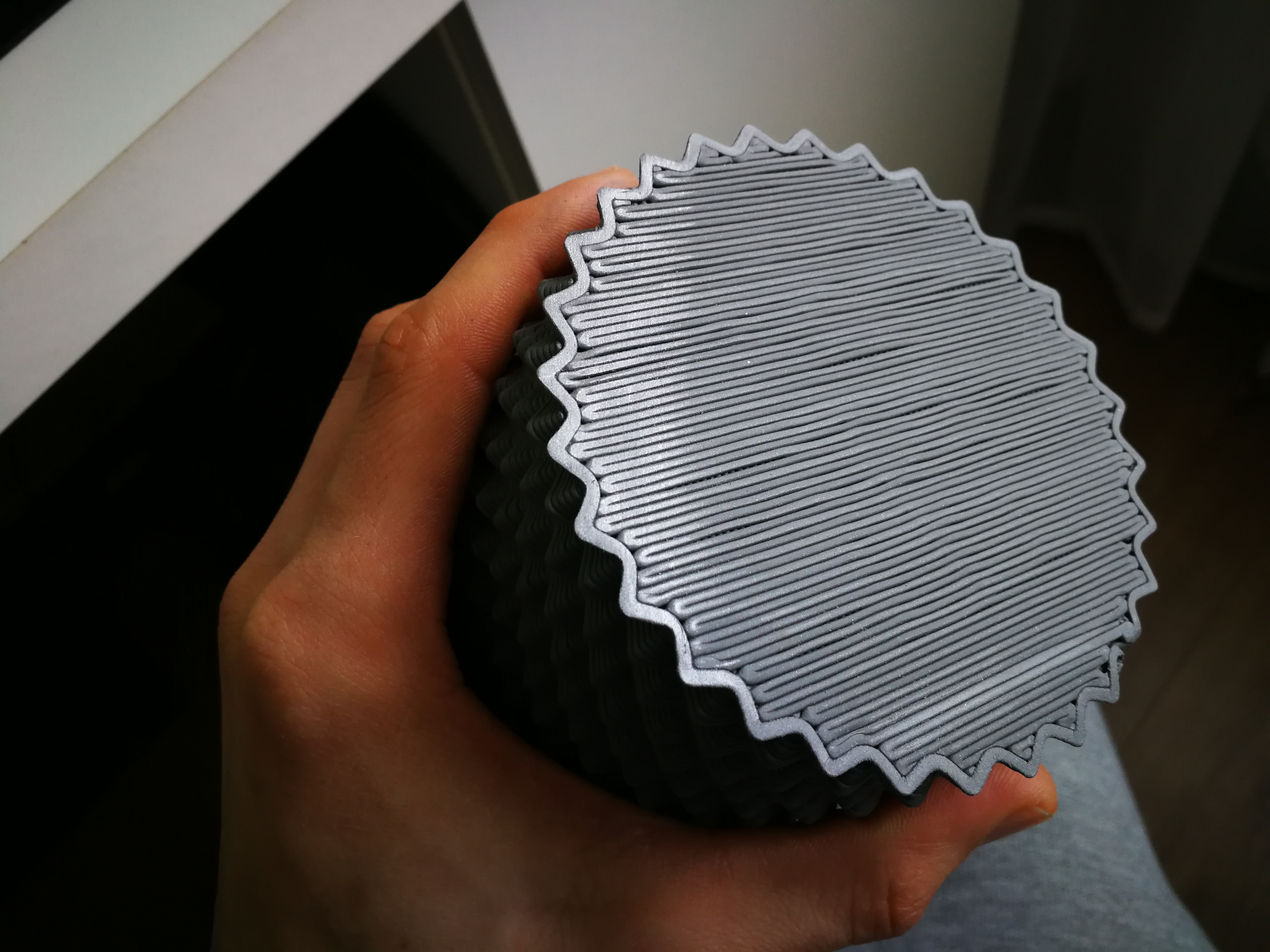

Может кому будет интересен опыт печати алюминиевым пластиком, соплом в 1 мм.
Снял небольшой ролик на эту тему и представляю вашему вниманию, критика приветствуется)
Пластик фирмы Esun
Печатаю на обычном стекле нагревая до 70 градусов
Сопло 1 мм , слой 0,8.
Печаталось около полутора часов
После печати попробовал отшлифовать и посмотреть как проявит себя этот пластик. Оказалось что после шлифовки даже грубой шлиф бумагой дно стаканчика начало блестеть, а именно блестит алюминиевая пыль. И тут родилась идея в будущем собрать галтовочный барабан, и изделия из этого материала обрабатывать в нем для придания алюминиевого блеска.
На фото видно отшлифованный, блестящий край и плохое качество печати первого слоя, уж очень он капризный на первом стое)

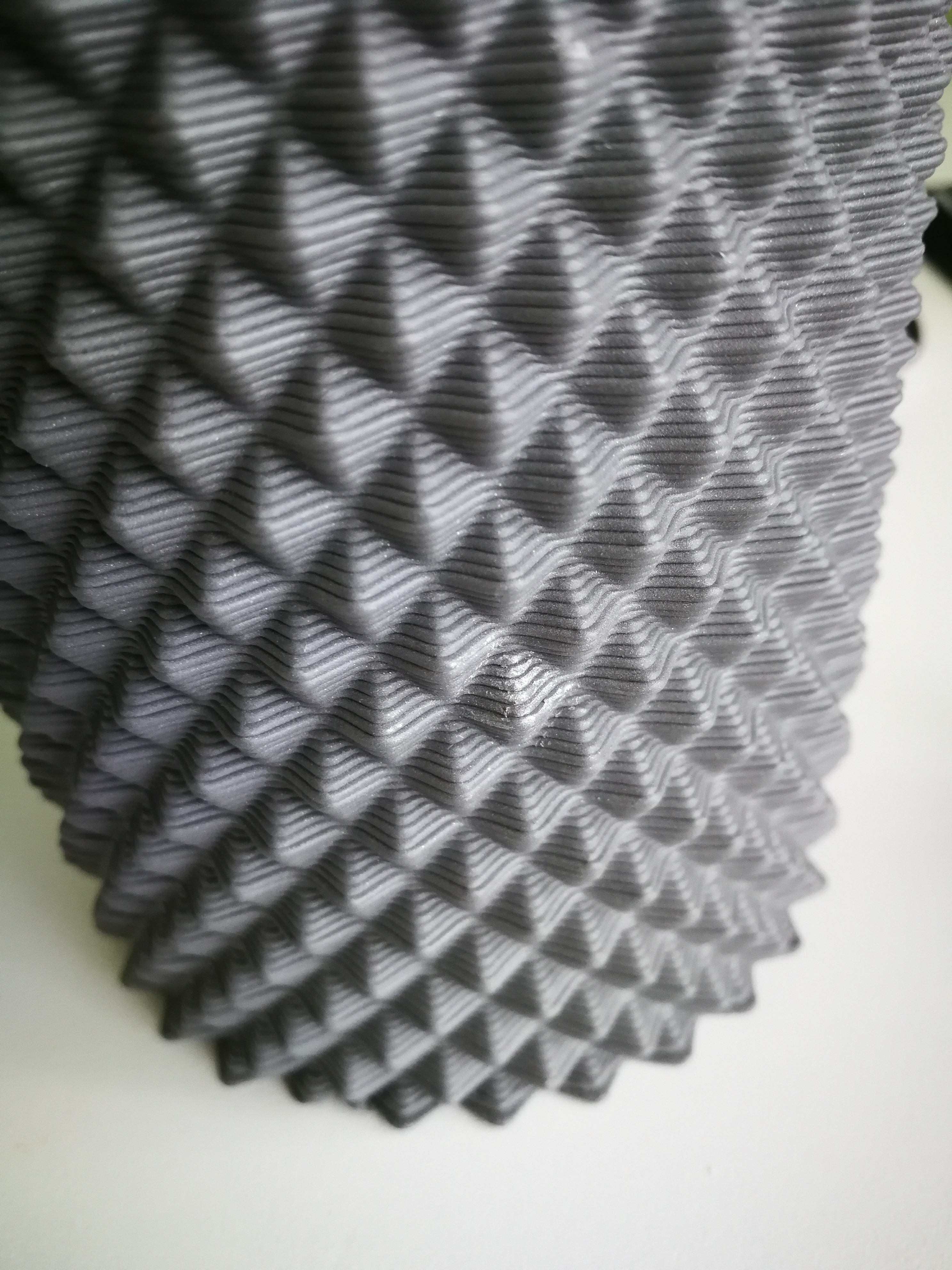

На следующем фото видно один грубо отшлифованный зубчик.
Печать стаканчика для ручек и карандашей соплом 1 мм, алюминиевым пластиком
Может кто-то занимался подобным, если есть советы, жду))
