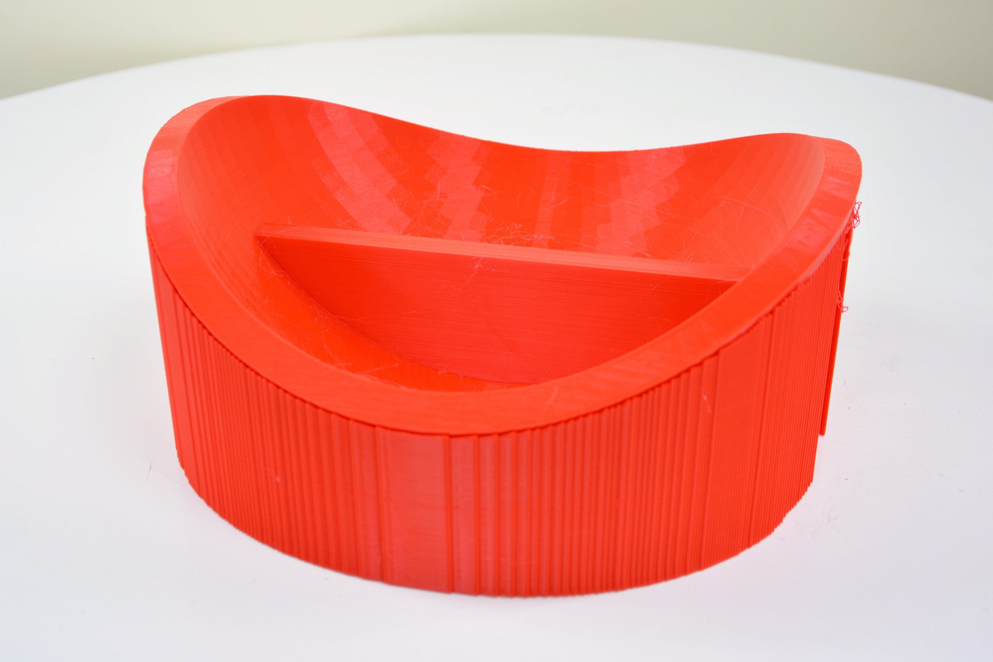

Нам поступило интересное задание изготовить довольно большой прототип шаблона.
Лучше всего для этого подходил 3D принтер Raise3D Pro2. Размеры модели практически совпадали с размером печатного стола, что потребовало определенной ловкости для правильного расположения модели на платформе.
Так как модель печаталась пластиком Raise Premium PLA, мы намерено оставили камеру открытой. Из-за перепада температур, передняя часть поддержек немного осыпалась.
Сопло использовали стандартное – 0,4 мм, слой – 0,15 мм. Температура печати – 215 °С, стола – 55 °С, скорость – 55 мм/с.
Последующие семь дней мы с замиранием наблюдали за печатью. К счастью, за все время не случилось ни одного сбоя или остановки печати.
Одна сторона модели имеет округлую форму и в готовом виде весит практически 3 килограмма, поэтому поддержки поставили по максимуму, чтобы исключить случайное опрокидывание в процессе печати.
А вот процесс удаления поддержек заставил попотеть.
