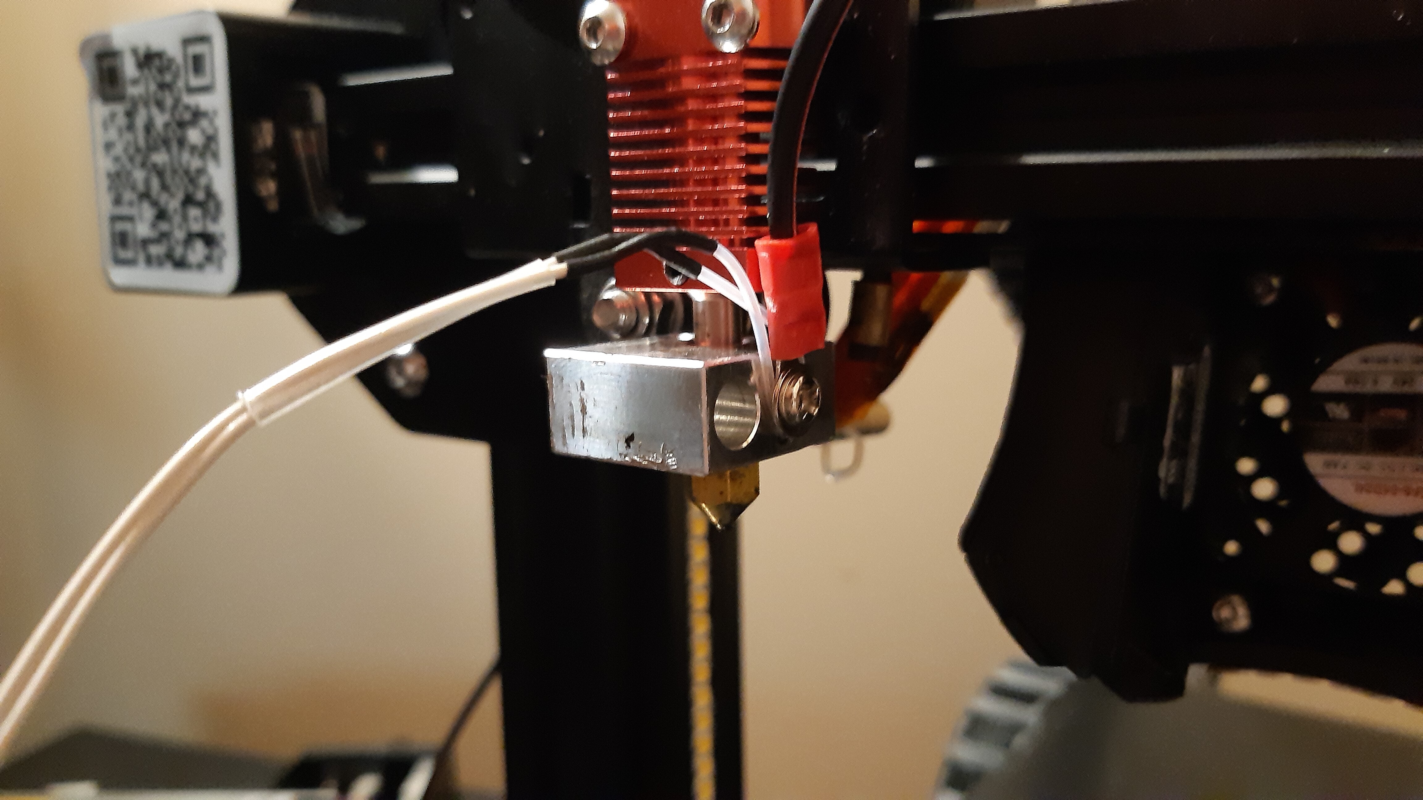

Добрый день!
В недавнем вопросе (тыц) один из советов было заземлить хотенд на корпус.
Так как я планирую вынести всю электронику из принтера в отдельный короб (блок питания, материнку и лсд), то я заземлил и голову, и сам корпус.
Вопрос - все ли я сделал правильно?
Кабель 0.5 многожильный. На фото пока черновой вариант, после всего планирую поменять кабель на правильный по цвету, все упрятать и тп, чтобы было аккуратно. Термистор на проверку сопротивления после закрепления дает 97-98к, до сборки - давал 102-103к.
Заранее спасибо за советы!
Фото 1 - Кабель соединен с хотендом через винт крепление термистора, затянут максимально нежно, чтобы не порвать изоляцию на термисторе

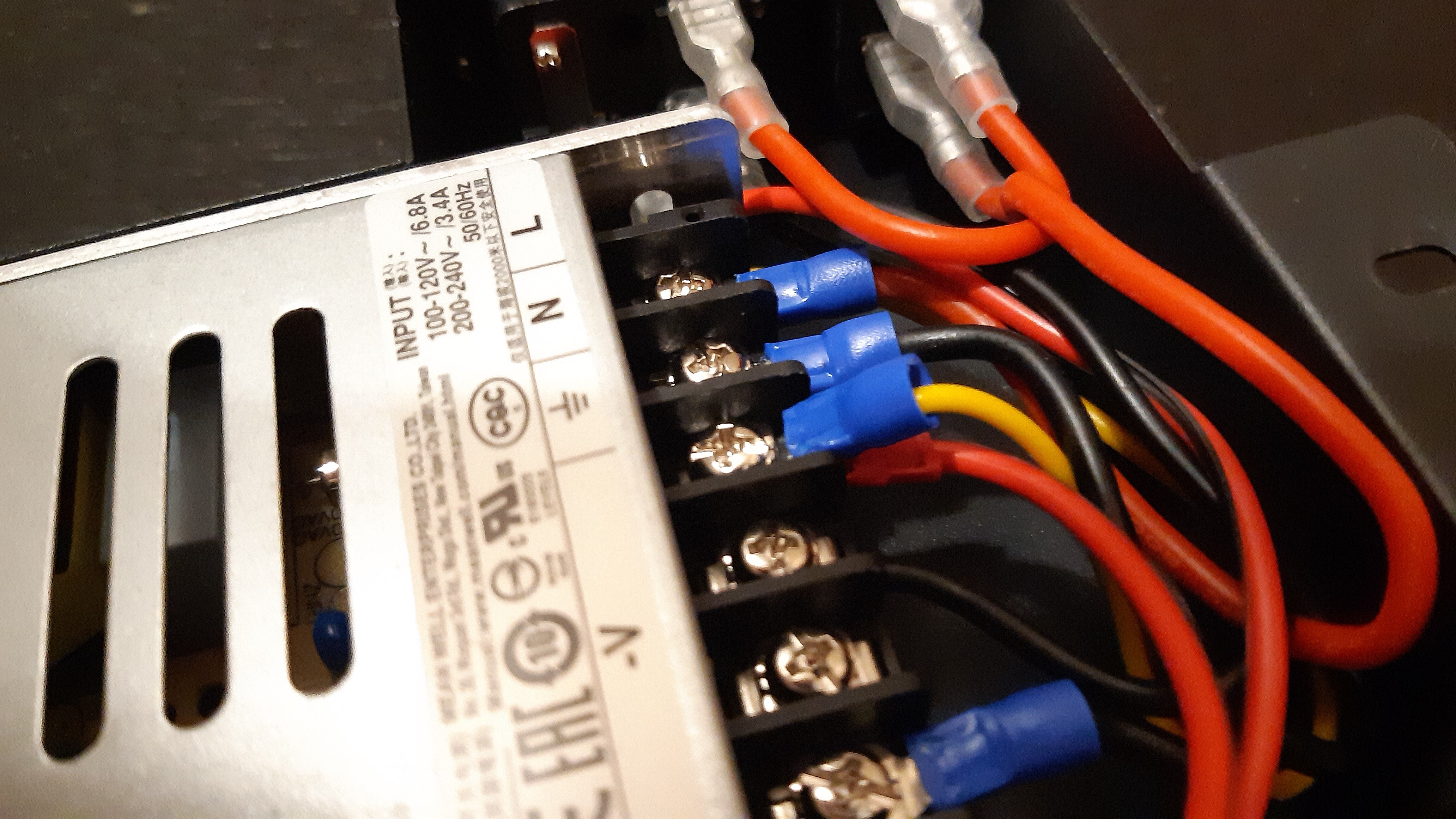

Фото 2 - Кабель от головы соединен с кабелем на блок питания + корпус

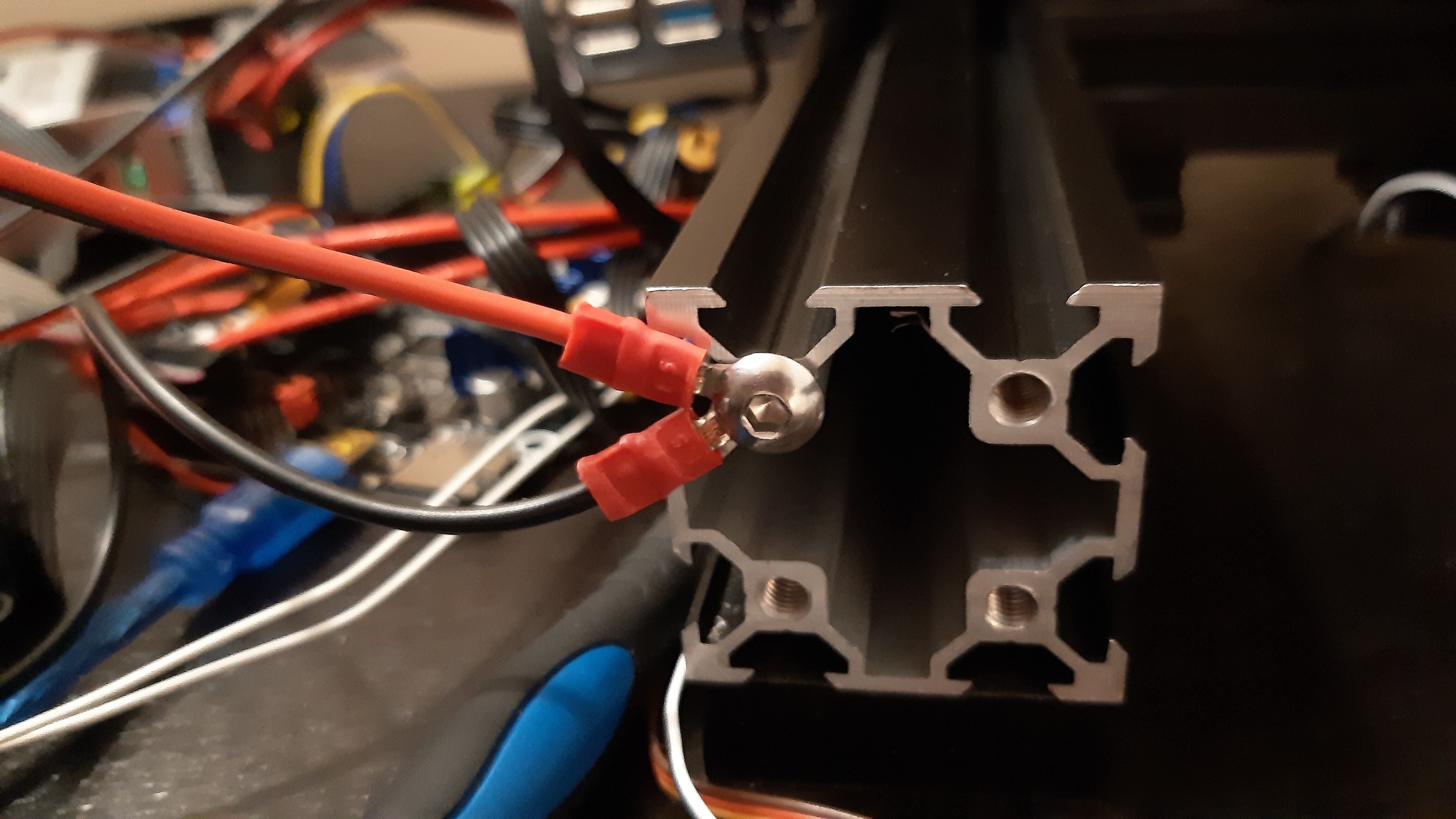

Фото 3 - Кабель из предыдущего соединения соединен с землей.
