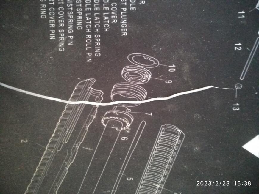

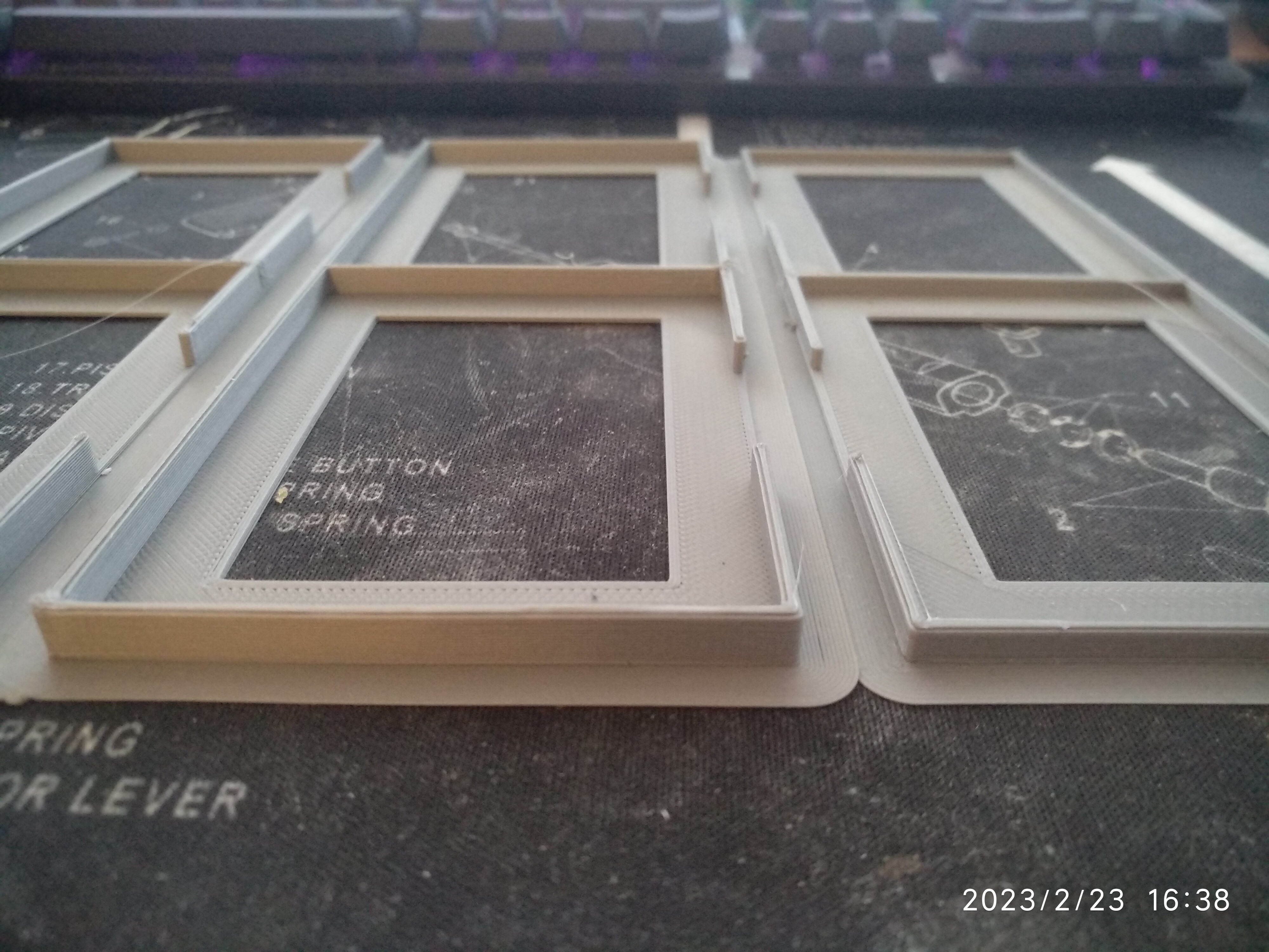

Здравствуйте, нужна помощь, при печати любых моделей застревает пластик, застревание происходит примерно на одном и том же месте (подложку печатает всегда без проблем, а потом через некоторое время, пластик перестает вытекать), при застревании пруток руками тоже не проталкивается, нужно полностью достать и вставить пруток обратно, тогда нормально продолжает печатать, проблема периодически появляется уже давно, решалась по разному (замена сопла, горла, даже механизма подачи) но помогало не надолго. Даже нет вариантов в чем может быть проблема.
Застревает примерно на одной высоте

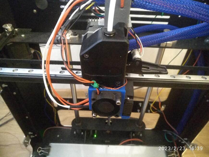

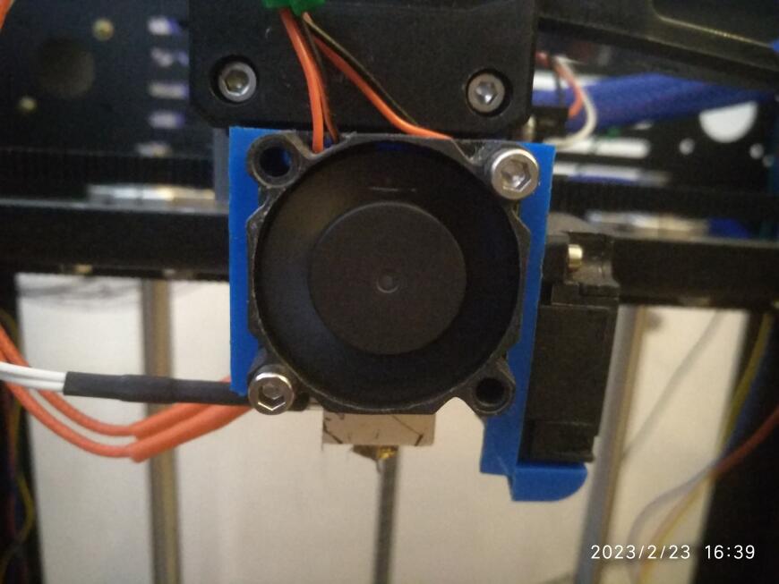

Принтер: самосбор на основе UNI,экструдер: e3dv6 directсопла triangle 0.2-0.4плата: Ledger K

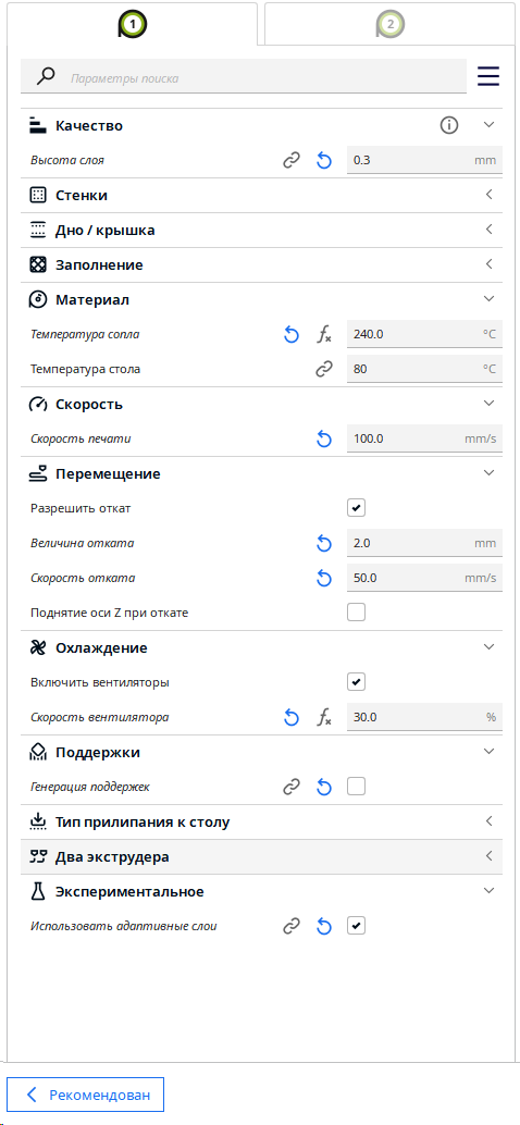

Печатать пробовал с разными настройками (скорость, температура, ретракты),в данный момент пробую ABS с такими настройками
