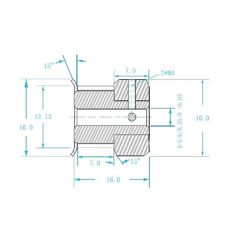

замена ремня t2.5 и шкива 16 зубов на gt2 и шкива 20 зубов ?
Необходимо в кратчайшие сроки запустить принтер.
Получится или нет?
менять прошивку нельзя, плата проприетарная и прошивка тоже такая.стоит ремень t2.5 и шкивы на двигателях вроде на 16 зубов, все остальные шкивы гладкиедумаю заменить на gt2 и шкив 20 зубов.судя по алиэкспрессу, и ихним замерамрабочий диаметр t2.5 16 зубов равен 12.13ммшкив t2.5 16 зубов на аликспресс

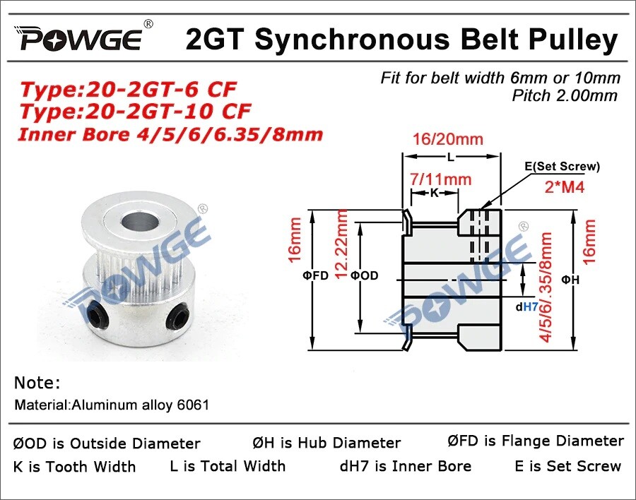

а рабочий диаметр gt2 На 20 зубов, равен 12.22ммшкив gt2 20 зубов на алиэкспресс
