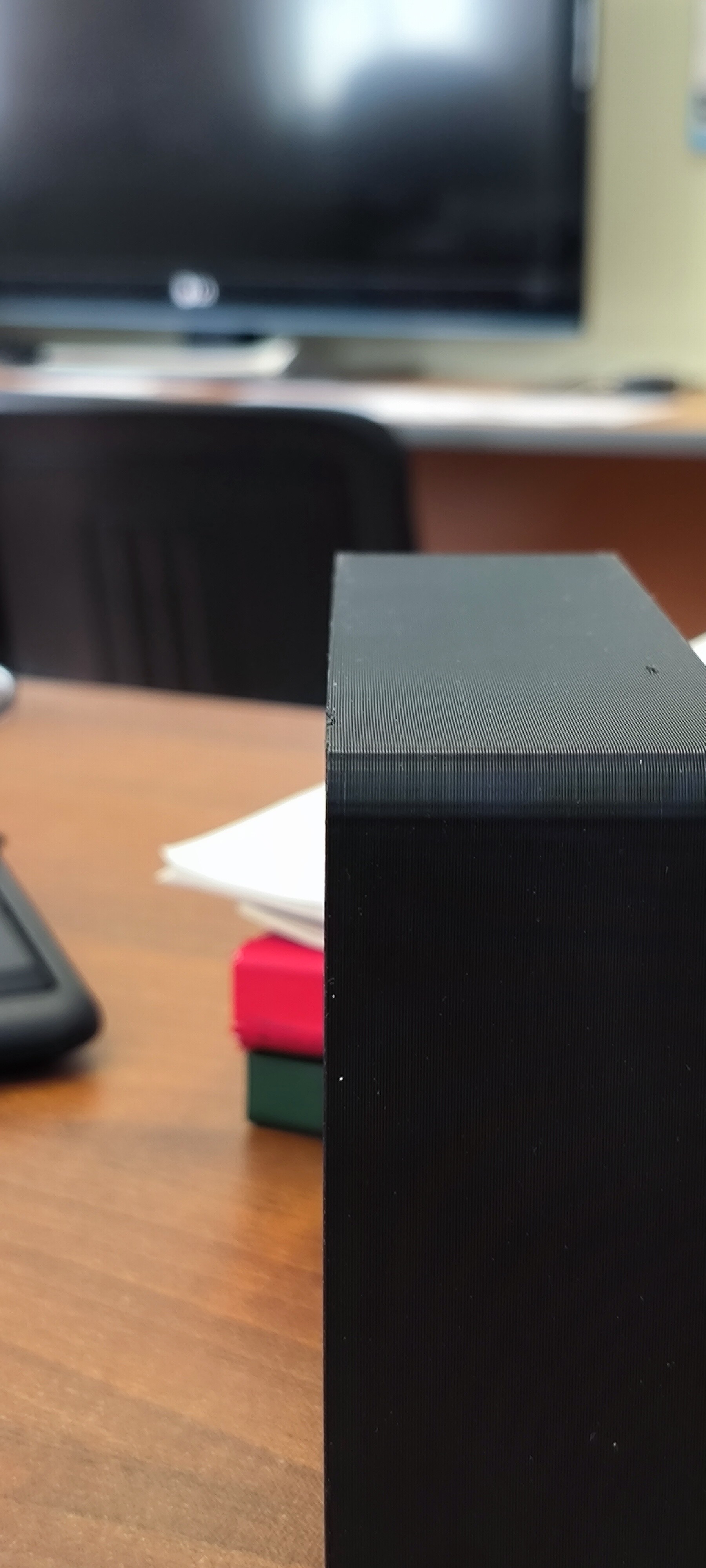

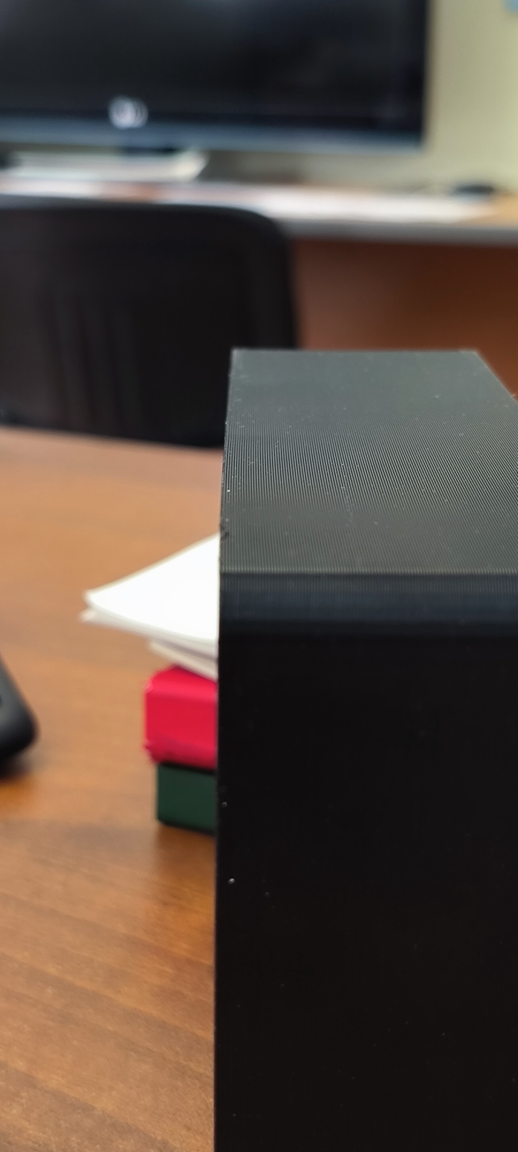

Всем здрасьте. Проблема следующего характера, все более менее массивные коробушки получаются с загнутыми вверх углами. Дефект не сильный, но если очень внимательно посмотреть вдоль линий, то видно отлично. И нет, это не отрыв модели от стола, а что то другое. Печатаю petg, обдув модели отключен, температура сопла 250 градусов, стол 80 (без изменений по слоям), использую кайму. Первые слои визуально всегда ложатся на pei пластине ровно, но стоит модели набрать высоты (сантиметра 2-3) и все, углы косит. Я пробовал уже клеить, бестолку. Так же дожидаюсь остывания модели не снимая пластину с магнитов, пофиг. Думал может саму пластину от магнитов отрывает, да какой там... Причем отрывая модель от стола после приклеивания, ощутимо что углы держатся, но их все равно гнет (парадокс какой то, может какие то микроотрывы?). Когда печатал на стекле, таких приколов не было, там если угол оторвало, то это сразу видно, если адгезия мертвая, то и модель как по струнке. Как эту ерунду победить?
