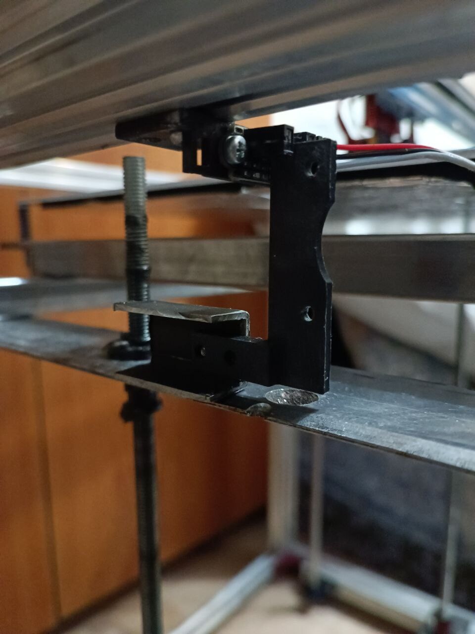

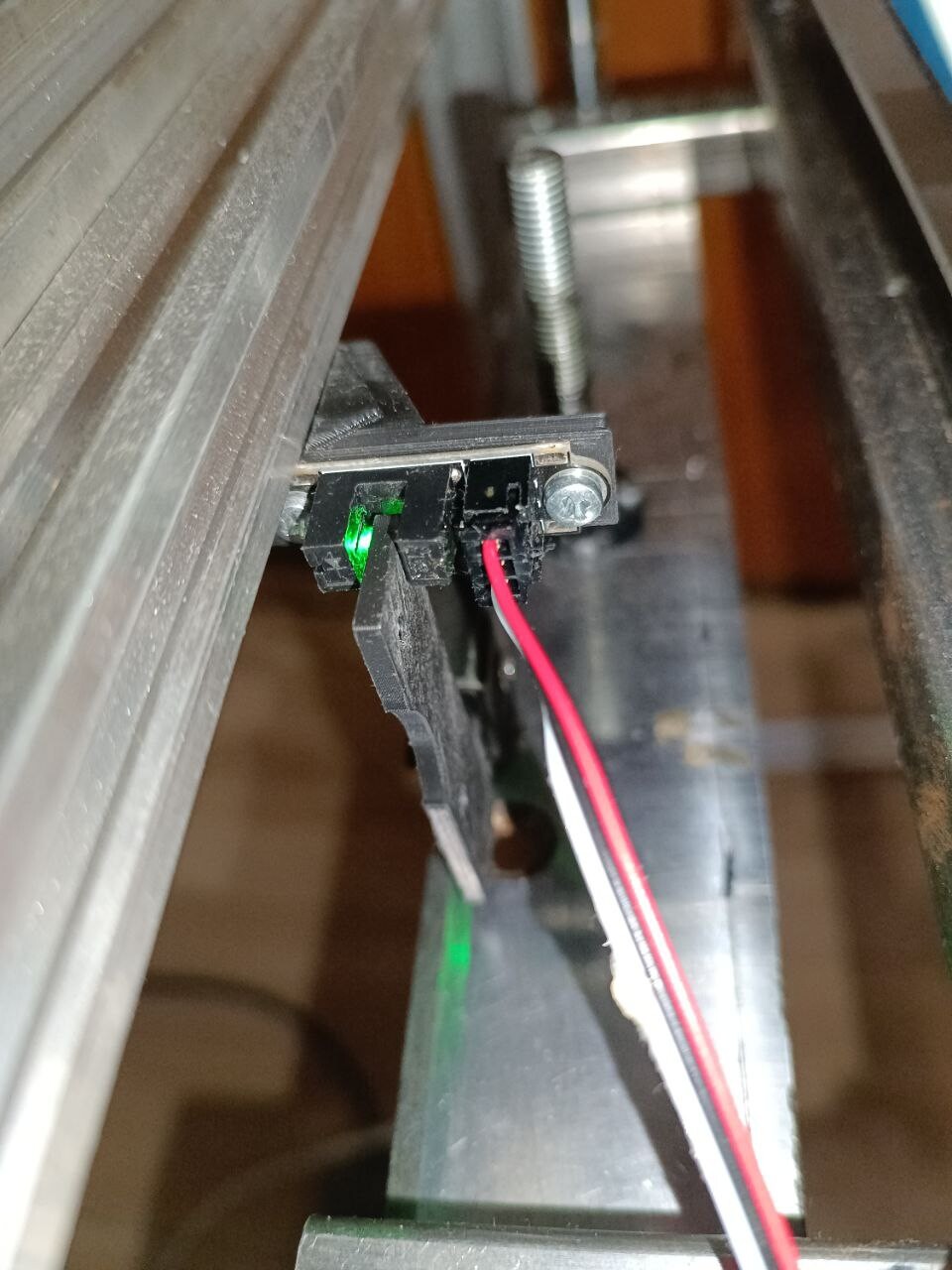

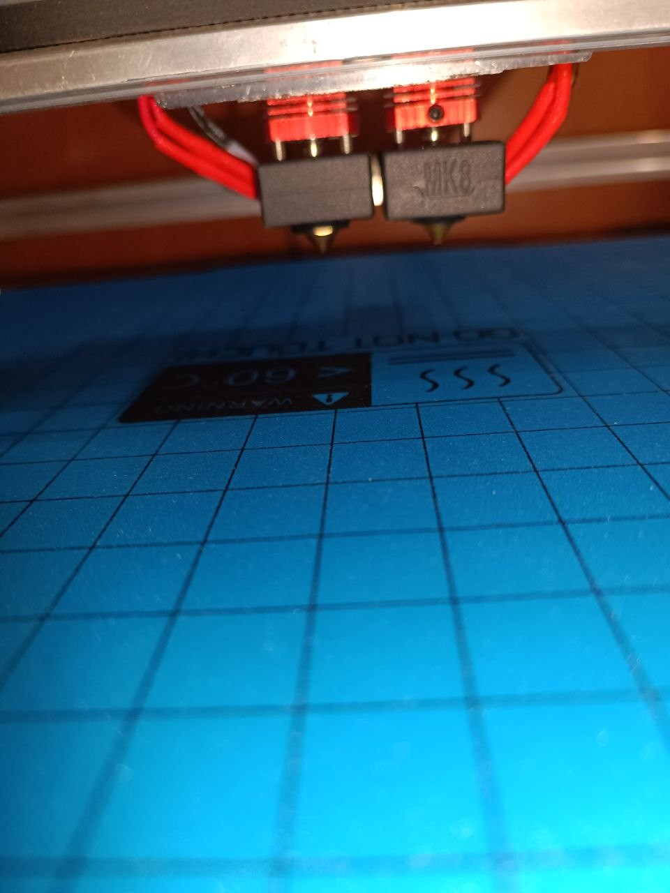

Имеется принтер китайский 3dTouch принёс только фрустрацию. поэтому я прицепил оптический концевик по Z, так что после срабатывания стол может продолжать подниматься вверх на некоторую высоту тк ничего не мешает (ну до тех пор пока не врежется в сопло). Я вычислил что, после срабатывания надо поднять столик на 22мм и тогда зазор между столом и соплом будет норм. То есть надо что бы координата записывалась после срабатывания датчика как 22мм. А вот где это задать и как правильно я не знаю. Уже всё вроде перетыкал в прошивке.
