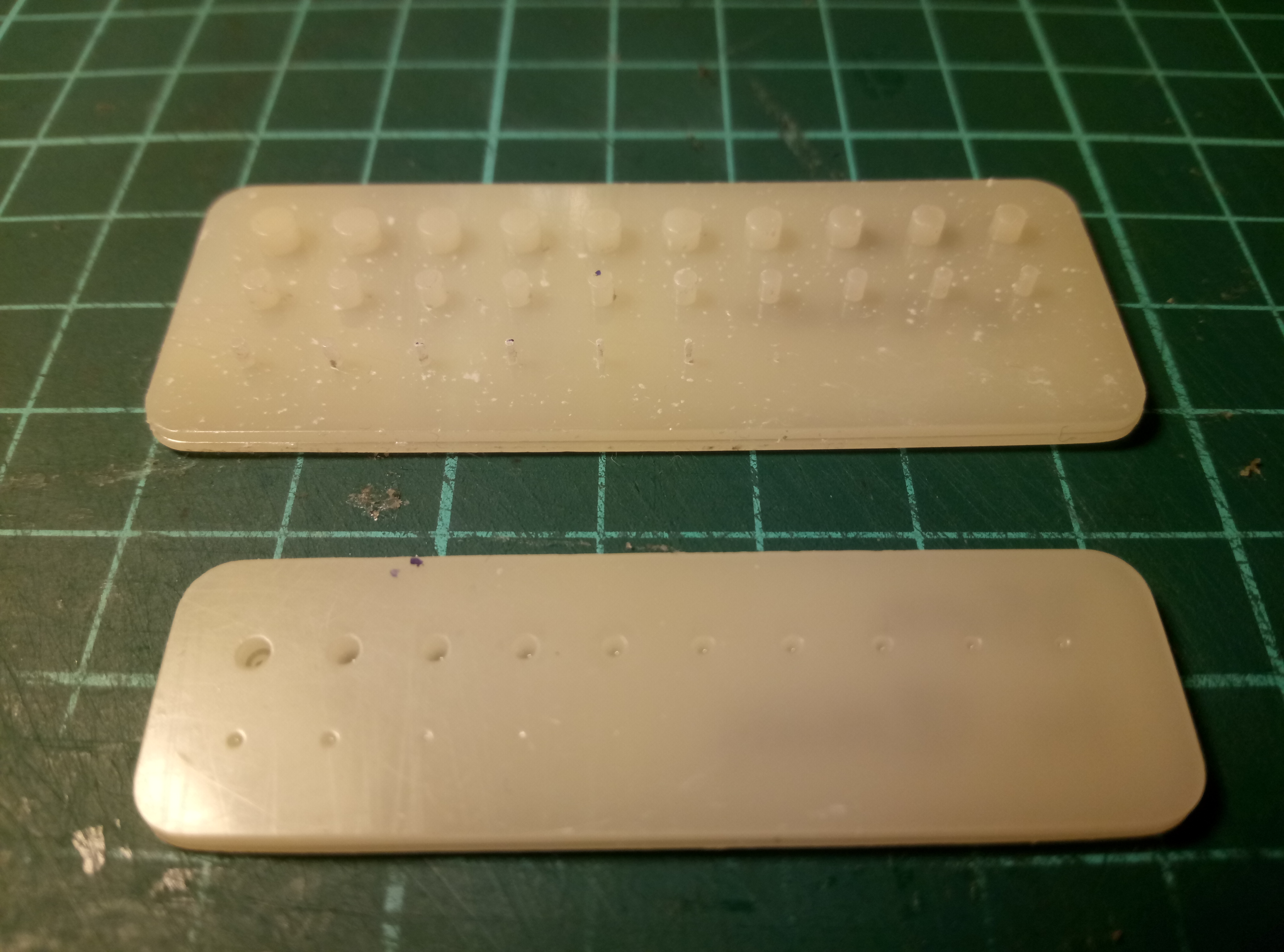

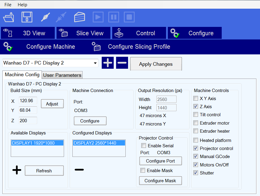

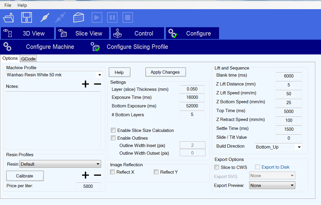

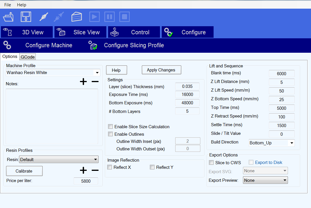

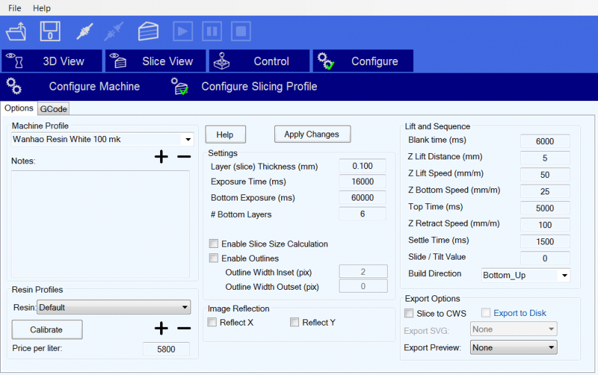

Здравствуйте! Недавно приобрел себе принтер от Wanhao, и столкнулся с такой проблемой: мне необходимо напечатать подвижную петлю с отверстием и штоком диаметром 0,3 мм. Однако, как я не старался, настолько малое отверстие 'заливает' полимером, и максимум, что получается - это небольшая ямка указанного диаметра.Здесь привожу настройки самого принтера, ниже будут настройки печати, какими пробовал печатать детали.100 микрон50 микрон35 микрон.

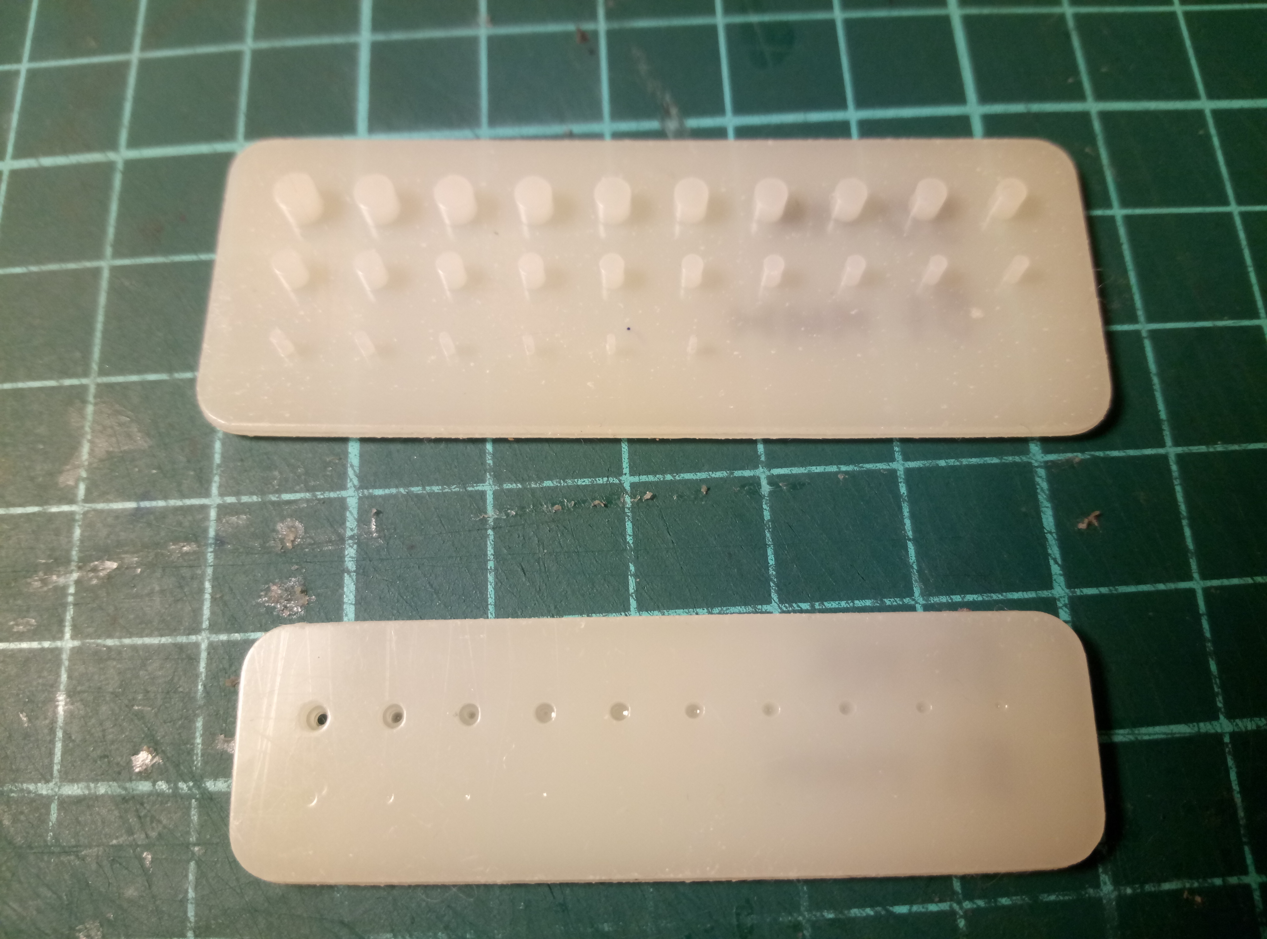

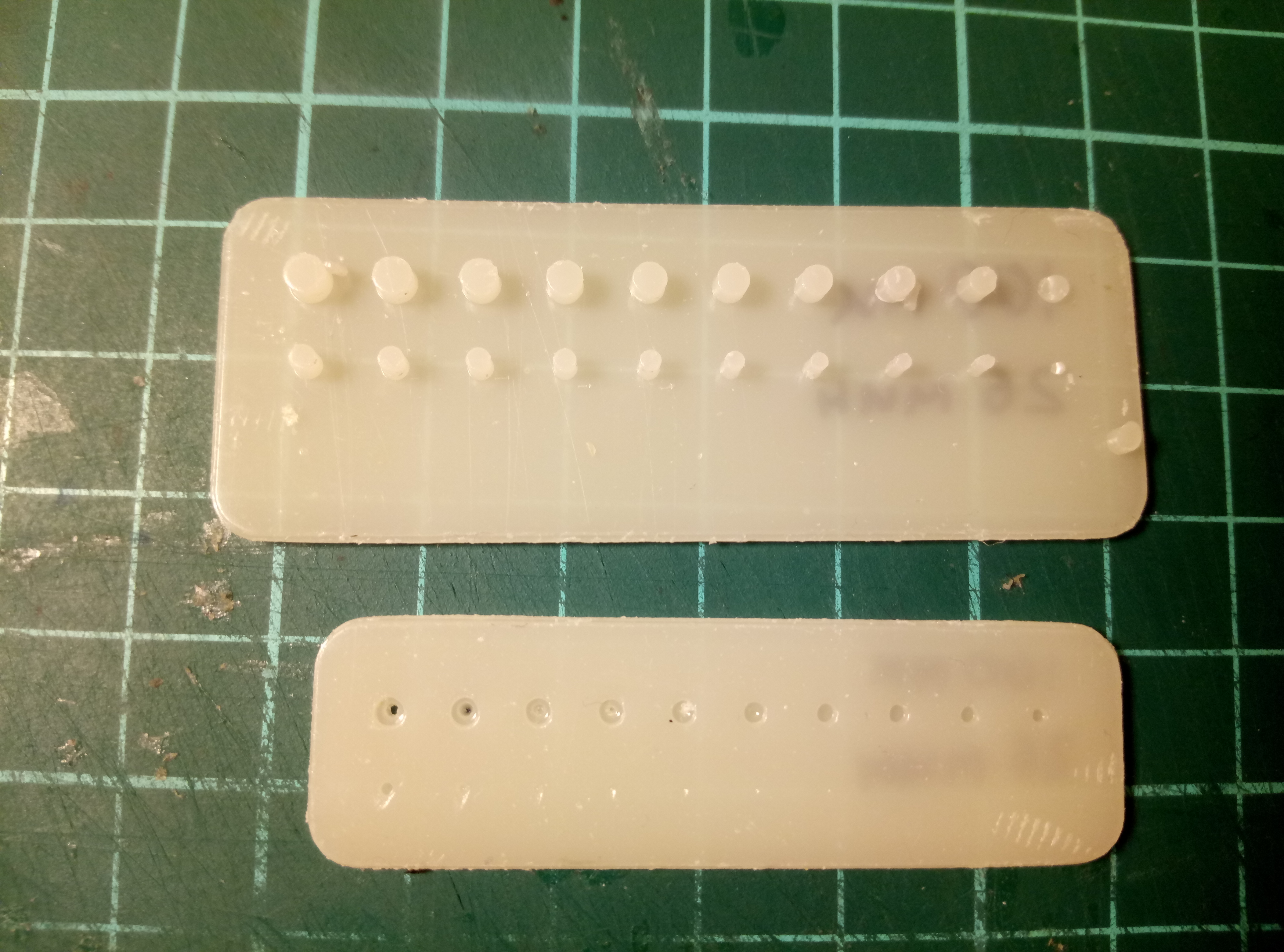

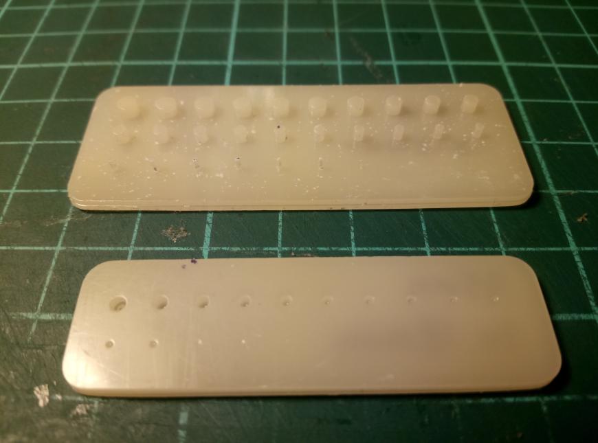

Смола Wanhao Resin White, показалась мне слишком густой для необходимой детализации. Ниже выкладываю фото тестовых моделей, напечатанных указанными выше настройками.100 микрон. (При съеме детали, пару шпилек сломал шпателем - так то они нормально напечатались) Время печати - 26 минут.50 микрон. Время печати - 51 минута. 35 микрон. Время печати - 1 час 12 минут. (на верхнюю деталь после промывки что-то налипло, в спирте так и не отмылось, интересно, что это может быть)
На оригинальной модели для теста присутствуют два ряда отверстий и три ряда столбиков. Мучаюсь второй день - не получается печатать, как вижу на некоторых видео печатают ювелиры, например. Видел где-то тут на сайте пример с кольцом с повозкой и лошадью - толщина ног лошадей, по заявлению автора, 0,2 мм. Подскажите пожалуйста, что я упускаю. Уже грешу на настройки, на смолу, на малое время печати. И да, наверное, важный момент - все детали печатались 'плашмя', лежа на печатном столе. Печать под 45 градусов и 12 часов на результат, который я не могу гарантировать, что будет тот, что нужно, я не осмелился еще пробовать. Заранее благодарю всех!
