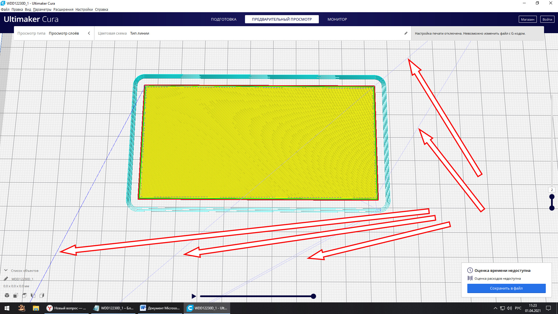

Всем привет. Общения с данным типом принтера ещё не было, но понимаю что что то не так. Вопрос вероятно бОльше адресован тем, у кого он в пользовании, хотя от любой помощи не откажусь.
В целом всё работает, но напрягает, только при печати двумя цветами, после завершения печати первого слоя он отъезжает и делает прокачку пластиков через сопло, хотя в данном месте смены пластика нет, и потом возвращается обратно к продолжению печати...
Куры ставили разные, использовали профиль принтера который идет на карте памяти. Эффект одинаковый.
В чем причина такого поведения не понятно.
О том как подготавливаем для печати. В редакторе делаются 2 модели. Потом помещаем в куру, назначаем для каждой модели экструдер. Той части что снизу, присваивается 1 экструдер. В настройках указан экструдер первого слоя тот же. Для второй части указываем экструдер 2. Потом выделяем обе модели и говорим "Объединить модели". Всё встает как должно быть. Генерируем код и получаем то о чем вопрос...

А вот это код из сгенерированного кода модели, по легенде он должен напечатать 2мм одним цветом а потом переключиться на другой цвет и ещё 2мм печатать. Он это всё делает, но после первого слоя что то его колбасит... слой печати 0.2 и при переходе на 0.4мм вот что он делает...
Начало печати выглядит так

а при переходе на следующий слой вот так
G1 X62.878 Y88.304 E8.39423
G1 X63.485 Y88.18 E8.4169
G1 X64.005 Y88.137 E8.43599
G1 X163.493 Y88.126 E12.07587
G1 F2400 E8.07587
G0 F600 X163.493 Y88.126 Z0.4
G0 F3600 X0.00 Y0.00
;TIME_ELAPSED:596.001214

вот и на самом слайдере эти линии уже в пределах второго слоя отмечаются
Wanhao duplicator 12/230 странное поведение, односопельный 2ух цветный с Y разветвителем.
Мне кажется такого быть не должно... Или я что то делаю не так.
