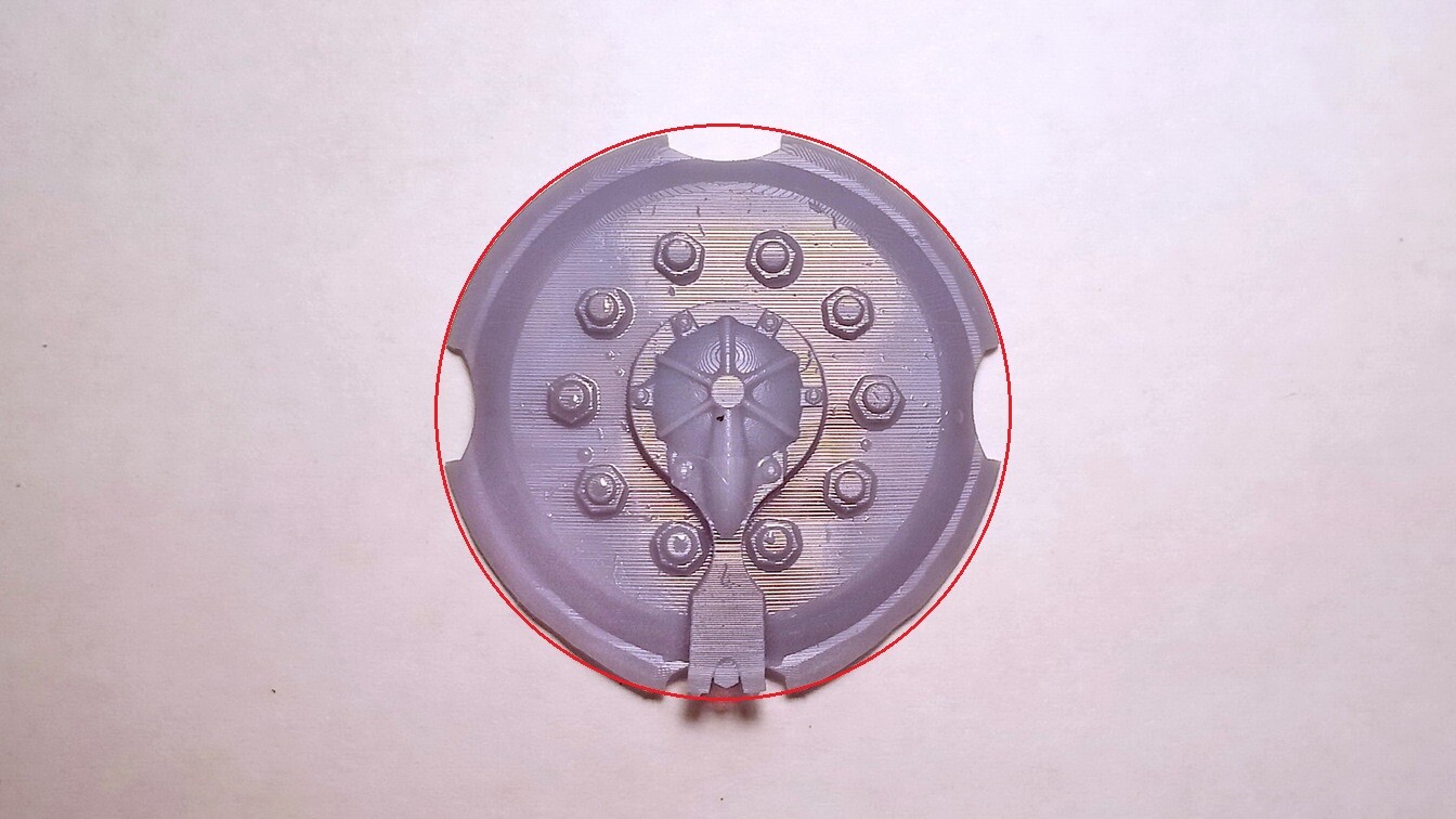

Всем привет! Проблема вроде простая, но победить не могу: вытягивает деталь по оси Z. Как ни размещай заготовку на поддержках, низ детали (который ближе к столу) вытягивается и сужается. Заодно с этим, нижний край ещё и выгибает. Иногда больше, иногда меньше, но точно заданную геометрию вывести не получается. Пример ниже.
Красным - идеальный круг. Как видно, деталь к низу стала чуть уже и уехала за границы круга. При этом кромку загнуло.

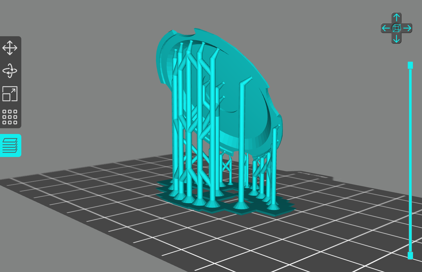

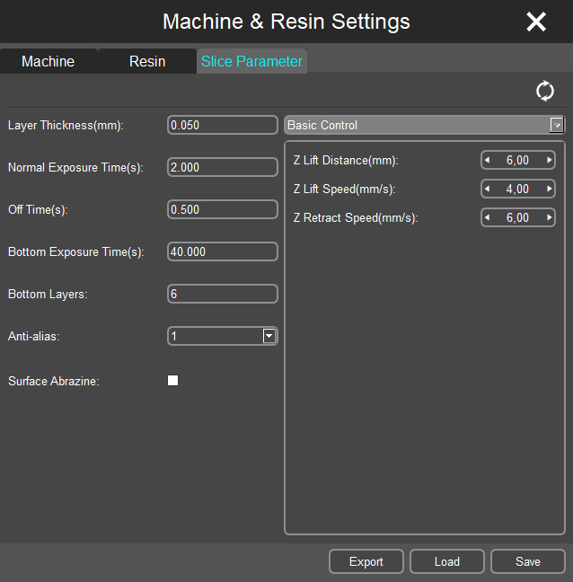

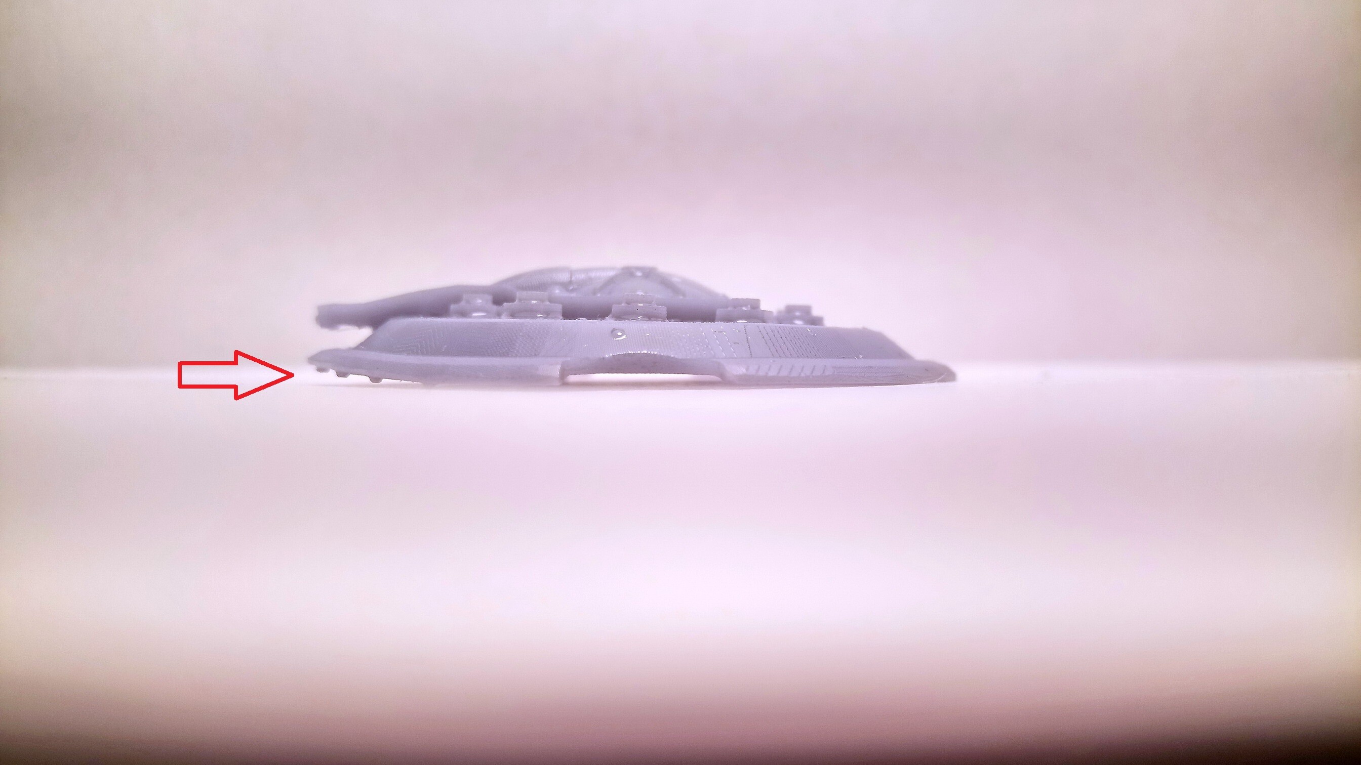

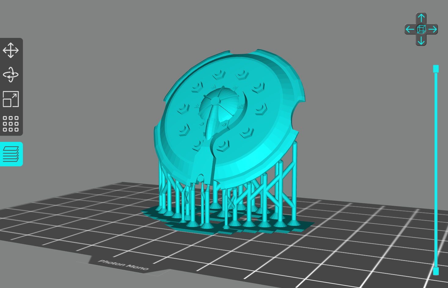

Вытягивает деталь по Z (фотополимерка)Вроде, поддержек ставлю достаточно. Да и при отделении чувствую, что сидят они на детали прочно, ничего в процессе печати не отрывается. Но толку нет - низ деталей уродуется, хоть тресни.
