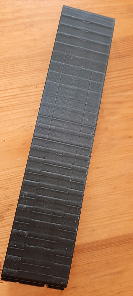

Выпирает заполнение, помогите разобраться
Приветствую всех! Столкнулся с тем, что на боковых поверхностях проступает структура внутреннего заполнения. Натяжение ремней по осям прекрасное, поток калибровал. Тестовые кубики печатает точно, аж в космос можно лететь. Увеличивал толщину внешней стенки в два раза (до 0,8 при сопле 0,4), так эффект проявляется ещё сильнее. Печатаю PLA, от производителя пластика не зависит.
