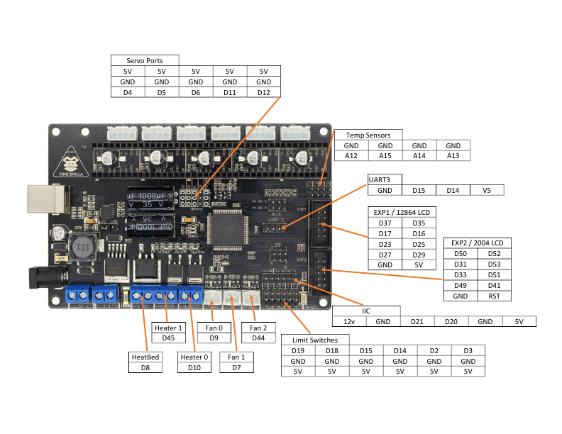

Имеется принтер: Anicubic 4MAX плата Trigorilla пересобранный на двойной экструдер. На плате 3 разъёма для вентиляторов - стандартно обдув экструдера, радиатор печатного блока, охлаждение платы. Охлаждение платы могу запитать напрямую от блока
Мне нужно воткнуть охлаждение 2 экструдера

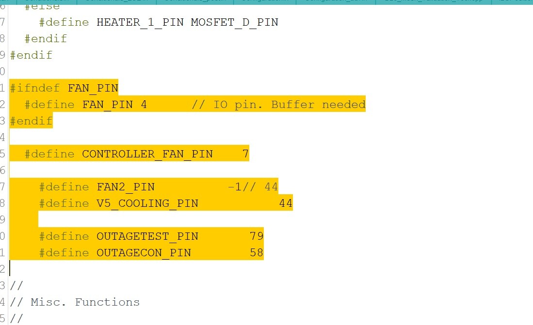

Сейчас роюсь в прошивке в пинах платы, думаю как заменить в коде вентилятор платы на экструдер (если вообще нужно).
