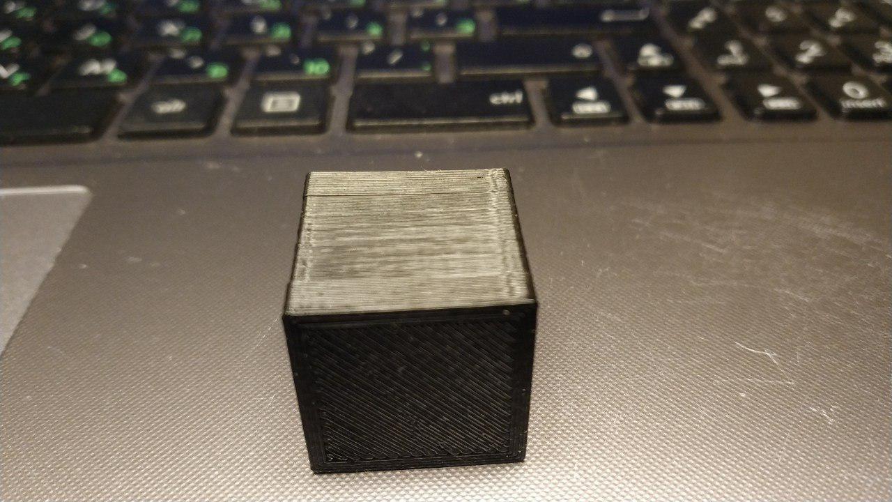

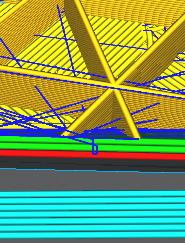

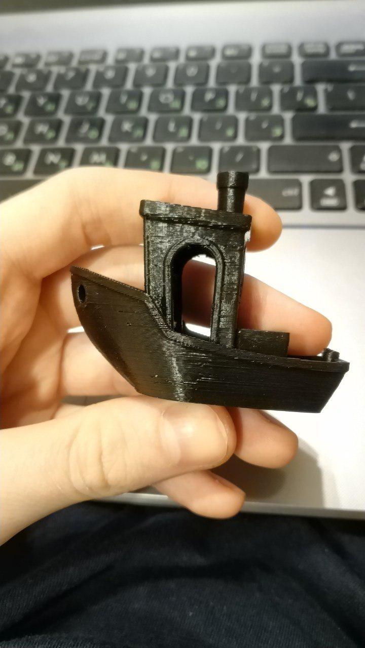

Всем хай, нужна помощь опытных людей. Сам печатаю на anycubic 4max с соплом 0.4 мм, директ подачей. Платик - китайский черный noname ПЛА из коробки (ДА, печатаю я недавно). Стоит мощный круговой обдув из thingiverse https://www.thingiverse.com/thing:2895611 , работает со второго слоя на 100%. Пока практиковался на кубиках 20мм заметил, что 'уезжали' углы. Окей, поставил скорость печати внешних стенок на 15, чтобы наверняка. Я да, проблема прошла, но появилось несколько других: во-первых, при печати кривых (борт кораблика) в момент, который показан на скрине из слайсера возникают натеки: небольшие, но неприятные.Кстати, если кто знает, как включить в последней куре отображение ретрактов, то очень прошу помочь еще и с этим.
Пробовал настроить дополнительный выталкиваемый объем при ретракте, но безрезультатно. Возможно, проблема в пид регуляторе, но колебания температуры были в районе +- 3 градуса, а принтер в кожухе.

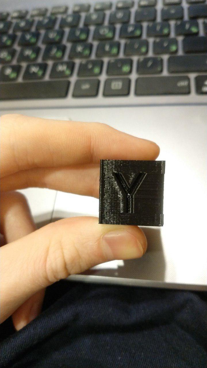

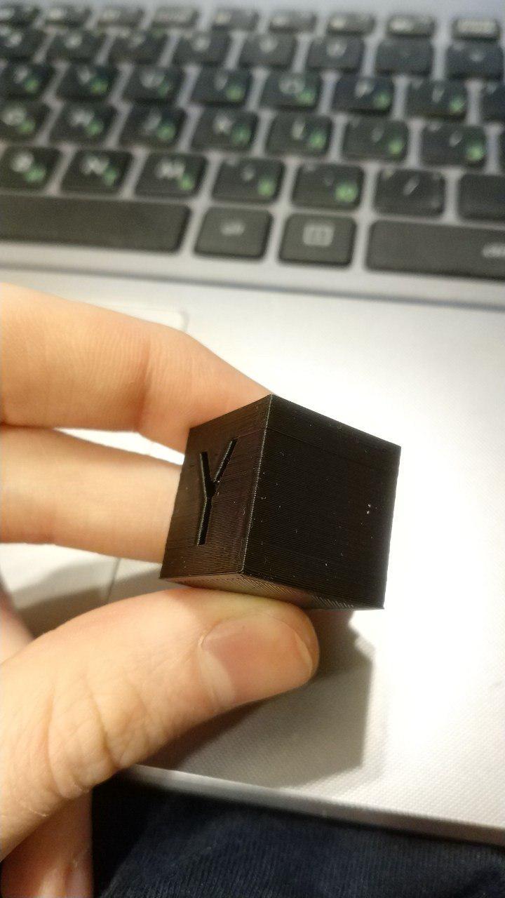

Во-вторых, когда я печатал тот же кубик, область стенки 'с буквой' начала уезжать и скруглять угол. Тут вообще без понятия, ведь, напомню, что печатаю я на скорости 15 мм/с. Гугол даже не понял запроса, показывал страшные картинки со смещением слоев, так что вся надежда на васАлсо, если есть кто-нибудь с похожим аппаратом, подскажите, что еще можно хорошего сделать
