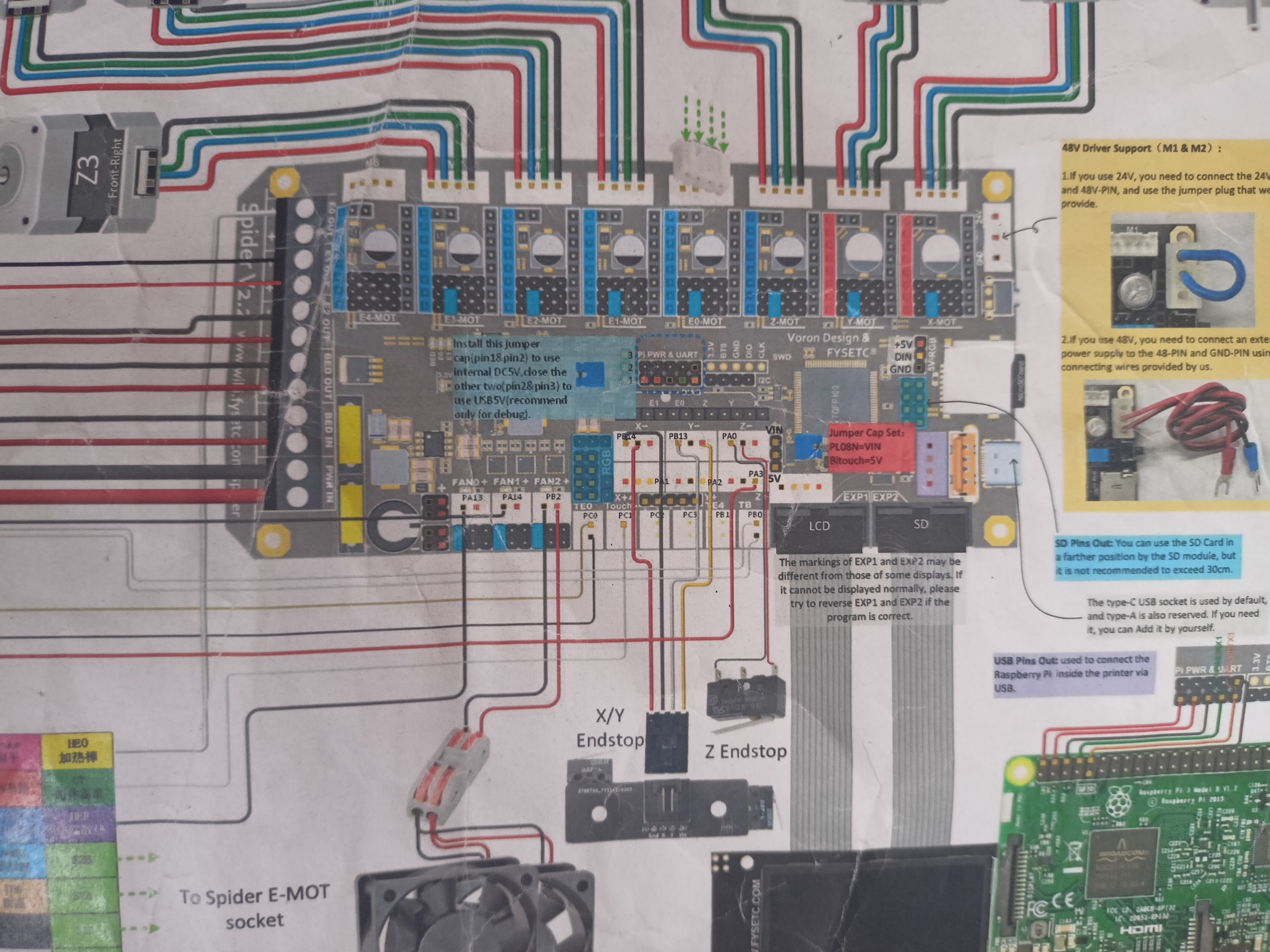

Всем привет!
Ситуация. Какое-то время печатал на вороне 2.4 (плата spider 2.2) спокойно с подключенным датчиком окончания филамента, пока не накрылась плата со спаренными концевиками XY. Итог - пришлось перепаять концевики отдельно друг от друга, чтобы убрать плату и не искать очередную пробитую дорожку. Первоначально распиновка на концевики была как на схеме:
Как мы видим, концевик Y (PB13) стандартно подключен был на 1-ый и 3-ий пин, а Х на 1-й и 2-й. После разделения спаренных концевиков, чтобы срабатывал концевик Y - пришлось перенести контакт с 3-го пина (желтый провод на схеме PB13) на второй пин (центральный, как у концевика Х - PB14). И "о псевдо-чудо"! Концевики стали замыкаться и размыкаться, но... при условии, что датчик филамента отключен физически...
При попытке запуска ворона - в Клиппере (fluidd) выбивает только: "lost communication with mcu".
Соответсвенно, klipper не прогружается. Отключаешь (физически) датчик - запускается и все работает. Подключаешь датчик в рабочий принтер - "lost communication with mcu.
Сначала перепроверил все провода по схеме. Потом уже тупо перебором все 6 комбинаций проводов для датчика пробовал переставить. Результат один. "lost communication with mcu".
Есть подозрение, что порт PB13 както спарен с PA1, PA2, PA3 (пробовал все 3 гнезда для датчика тоже).
Уже третью неделю подковыриваю, как есть время, но никак не могу соединить датчик с платой - сразу в ошибку.
Есть вороноведы, кто знаком со SPider 2.2 или просто знает, что куда можно тыкнуть, какое заклинание прошептать или с каким бубном обойти, чтобы заработало все вместе?
