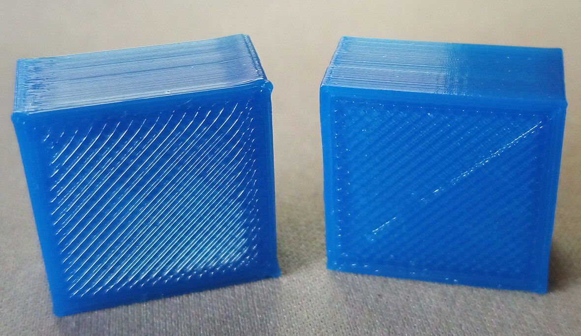

Вопрос про выпирающие углы модели..
Суть проблемы,есть маленькая Дельта,печатает быстро,проблем с выпирающими углами нету от слова совсем,одна проблема маленький размер печати...ЗD печать это как водка для алкаша,хочется и хочется,собрал принтер Core XY зона печати 20х20х20 и столкнулся с выпирающими углами,полез в инет ага есть Linear Advance ,помучил но падает скорость печати катострофически,После Дельты это вилы,кстати на Дельте отключена эта функция...Да и полностью проблему не убирает ,может и можно убрать если поковырять еще K-factor,но скорость печати куда деть...Слайсеры которые использую на Дельте Repetier-Host и Cura 15.04.6RU, на Core XY пробовал оба, но чтобы не перестраивать использую Рrusa-slicer ,Стоит и Ultimaker Cura 4.12.1,там черт голову сломает в настройках. И тут вспомнил что в начале пути в 3D ставил как то слайсер CraftWare 1.23,но толком тогда с ним не разобрался,хотя как оказалось там мудрого ни чего то и нету..Короче поставил и очень удивился выпирание на угла стало очень маленьким...Linear Advance отключена в прошивке,сравнил Рrusa-slicer и CraftWare 1.23 высота слоя,скорость,поток, температура одинаковые в обоих слайсерах,только разные размеры G_кода в CraftWare 1.23 он в практически в два раза больше на одной и той же тестовой модели...Время печати практически одинаковое с обоих слайсеров,вот только результат разный получился...В чем прикол.Слева Рrusa-slicer с права CraftWare 1.23 .
