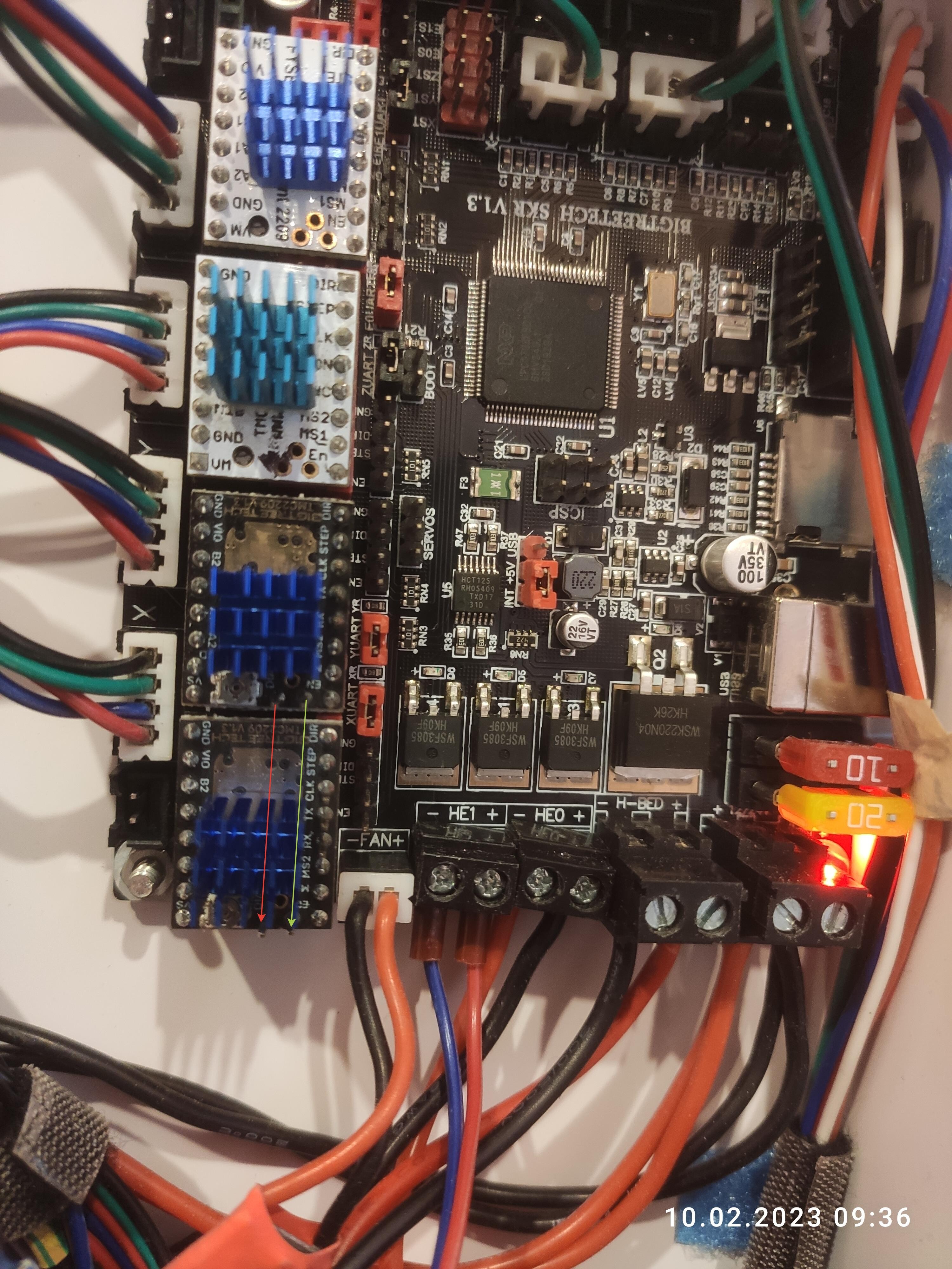

Когда то давно я заказал себе SKR1.3, когда она только появилась. Пришла она мне с браком - не работает uart на оси Y. Пробовал разные драйвера, но нет. После длительной переписки с продавцом, мне выслали вторую плату. На этот раз полностью рабочую. На бракованную я просто воткнул пару TMC2100 и забил. Все работает прекрасно.
Теперь же мне понадобилась еще пара драйверов для другого проекта и я решил взять 2209 и все таки попробовать что сделать с работой UART на бракованной плате.
На сколько я понимаю, 2209 могут подключаться к плате по одному проводу(UART провод я имею ввиду). А т.к. на всех других драйверах UART работает нормально, то возникла мысль подключить драйвер Y к драйверу X.
На картинке изобразил как я вижу подключение. Будет ли работать такой вариант? Только не совсем я понимаю какие контакты соединять, по зеленой или красной стрелке?
