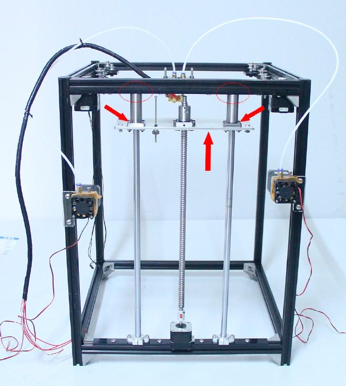

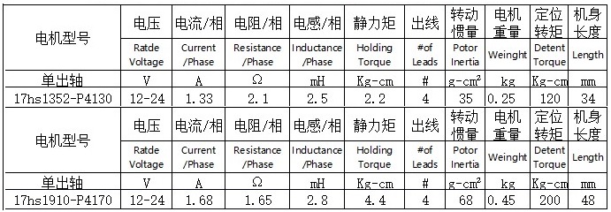

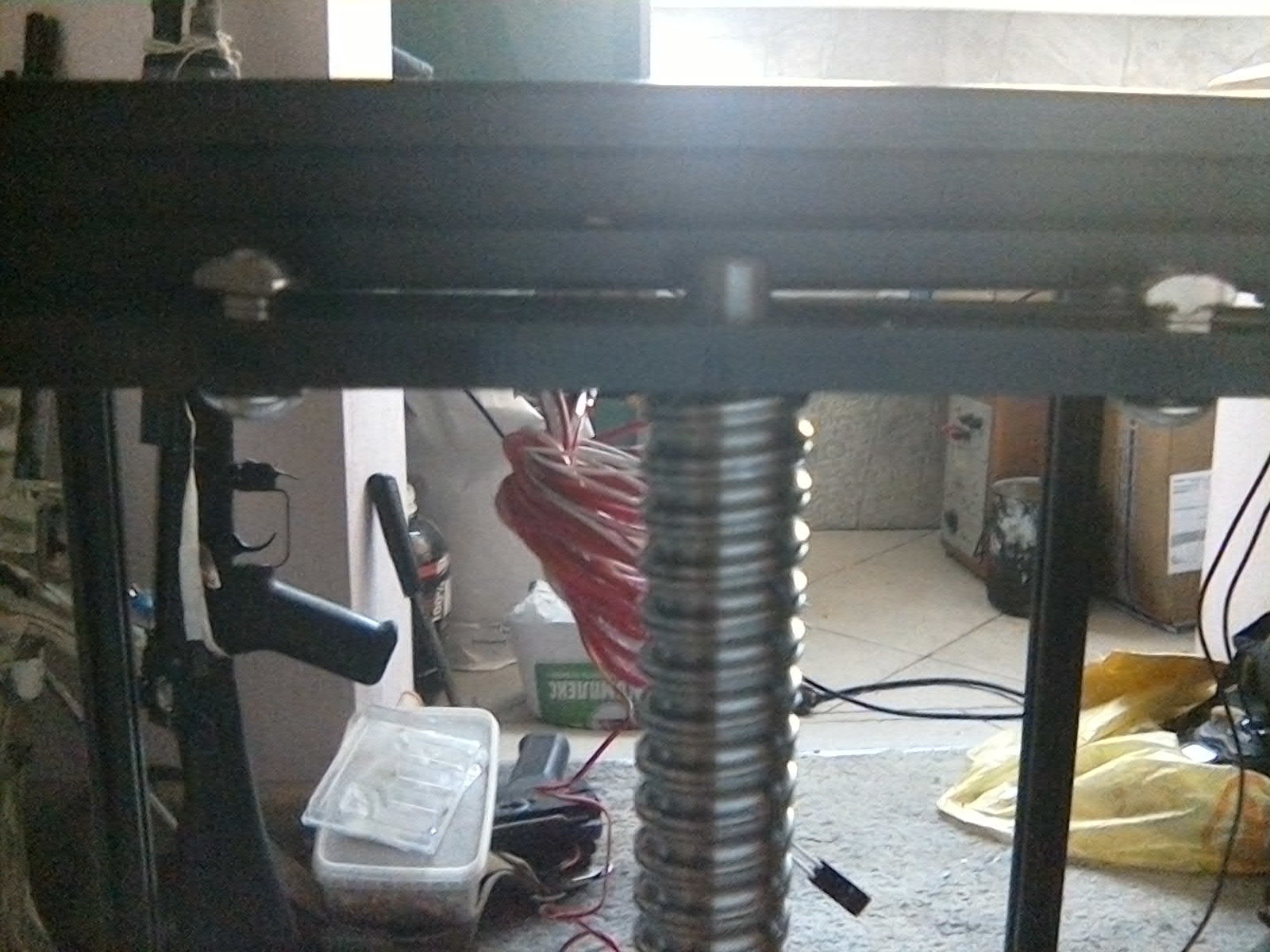

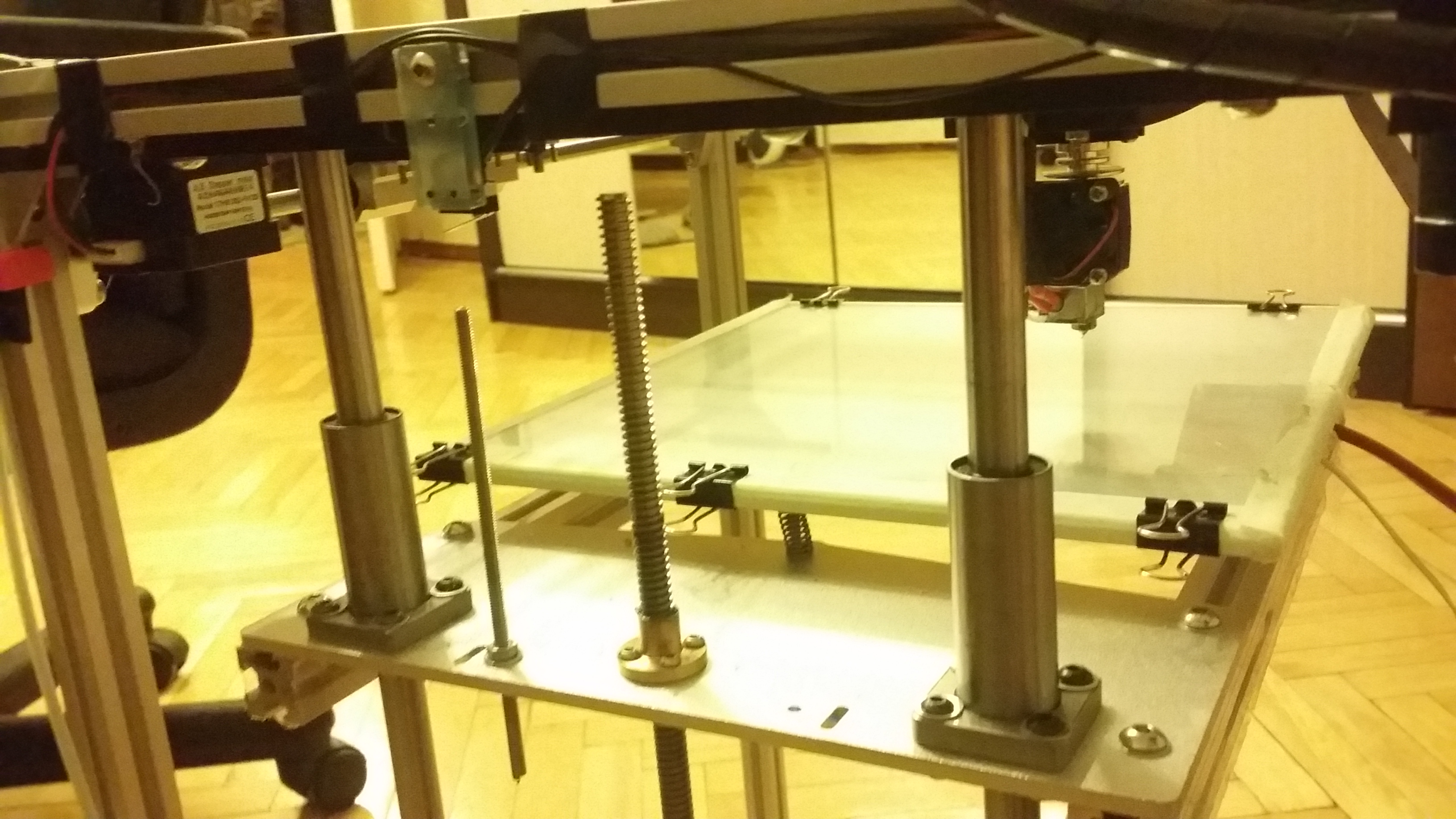

Здравствуйте, приобрел с али, ранее обозреваемый на этом сайте принтер Corexy от dximage. При сборке обнаружил, что продавец ошибся и прислал некорректный двигатель для оси Z, в последствии чего, не помещается шпилька. Спор на этот принтер вышел и продавец игнорирует сообщения.
Помогите пожалуйста решить ряд вопросов:
1.) Можно ли для оси Z, использовать мотор 17hs1910-p4170, вместо необходимого 17hs1352-p4130 ?
2.) Могут ли возникнуть какие либо последствия при использовании данного мотора?
3.) Если использование данного мотора возможно, тогда, что предпочтительней подрезать, шток мотора или верхнюю часть шпильки оси Z?
Характеристики моторов:Фото проблемы:Изображение из инструкции:Фото из обзора на этот принтер (похоже, что шпильку подрезали):
