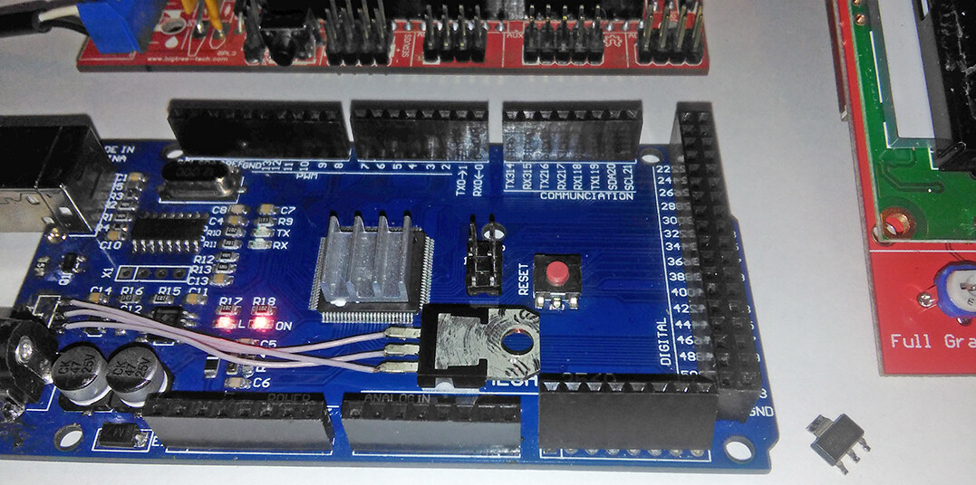

Пока едет MKS sGEN взял для у товарища для экспериментов MEGA256+RAMPS 1.4. Всё подключил, прошил и минут через 10 потух экран. Сразу проверил стабилизатор на MEGA (AMS 1117 5.0 0.8А). Неисправен. Точно такой же ставить не стал. Без причины стабилизаторы не сгорают. Поставил вместо него пяти вольтовый не регулируемый L8705cv 1.5А. На фото видно.
Снова поставил RAMPS, подключил экран и опять минут через пять-семь экран начал постепенно гаснуть. Быстро всё выключил и снял RAMPS. Стабилизатор очень горячий! Можно пальцы обжечь. Так же горячий и сам чип Atmega, но не настолько. Без радиатора возможно вообще бы сгорел. Кстати, когда взял эту Мегу, на ней уже были следы термопасты. Значит радиатор на неё уже ставили. Значения этому не придал и оттёр от термопасты.
Дав всему остыть подключил от блока питания на 8 вольт. Стабилизатор и сама MEGA так же нагреваются, но не настолько быстро. От 12-ти вольт ситуация совсем печальная. Хотя питаться она должна именно от 12-ти вольт и с родным стабилизатором.
При этом, мега работает, с экрана управляется, перепрошивается, но долго включенной её держать бесполезно.
Собственно вопрос. Что может быть неисправно? Кроме самого чипа ATMega вроде как и вариантов то нет. У меня когда то мега была, но насколько я помню, она не грелась вообще и питал я её от 12-ти вольт. Получается плата на выброс?
