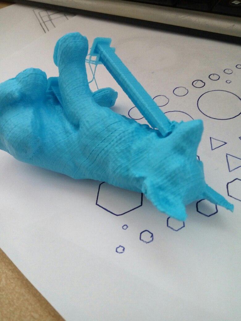

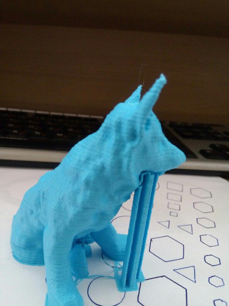

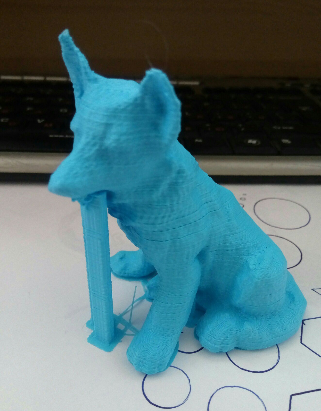

Достойное ли качество? сопло 0.4, слой 0.18, темп 210/0, ПЛА, скорость 40-50, слайсер симплифай3Двидно что на некоторых участках слоя есть недоэкструзия. как понимаю это гуляет диаметр прутка, верно?
