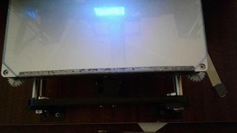

Стол у меня «пляшет» при регулировке, уводит под стеклом левый передний угол. Клипса для бумаги не удерживает именно этот угол, ну и понятное дело маета. Ничего хитрого я не придумал: закрепил стекло П-образным швеллерком из жести толщиной 1мм, притянул болтами и стол выровнялся, слава богу. . Интересуюсь: всегда ли в начале и окончании печати, экструдер выезжает и возвращается «домой» по одной и той же траектории, не зависимо от фигуры печати?
Нужно расчитать место установки швеллера так, чтобы циркулярный обдув его не задевал
