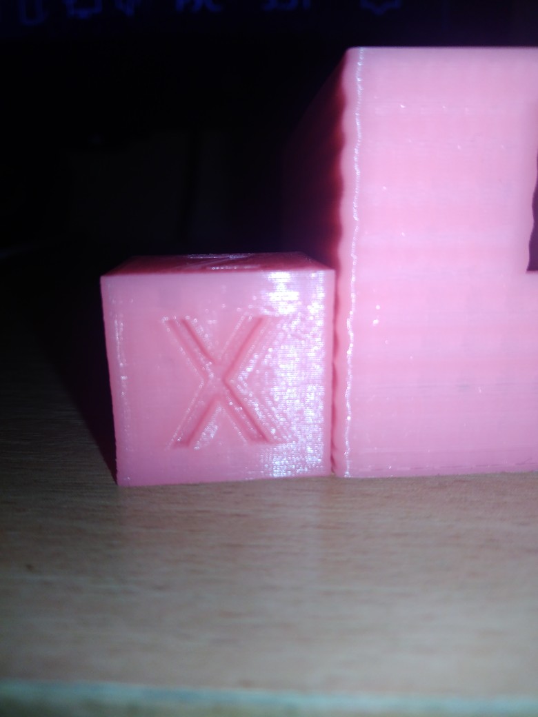

Воблинг Z ? Как лечить?
Tarantula PRO
Вал z меняли,
другое регилируемое крепление мотора z ставили,
профили перпендикулярны,
вал z паралелен профилю,
вверх, вниз ось Х ходит без втулки не задевая вал, по центру,
гайки на втулке не закручивали,
любые из этих манипуляций, не приводят к изменению вроде бы воблинга по Z
стол откалиброван,ролики не люфтят
pla 210,стол 60, ректракт 5/40 скорость 60mm, стенок 30mm на калибровочном кубе таких полос нет 0_О
Скажите, пожалуйста как этот дефект называется
