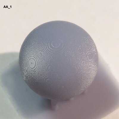

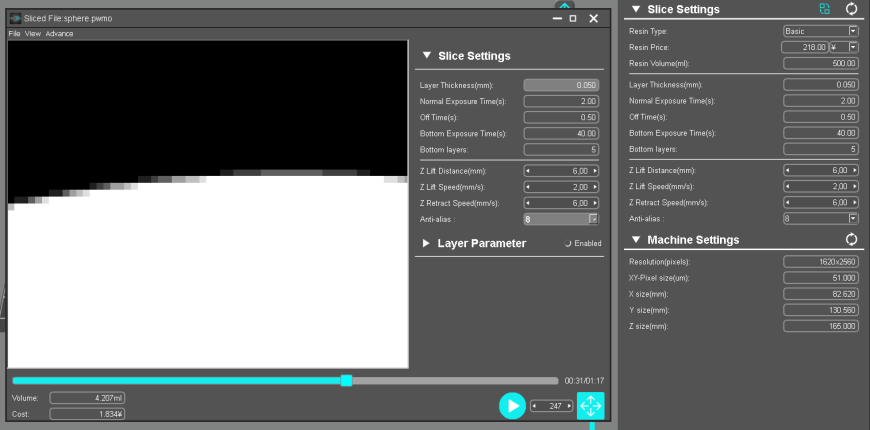

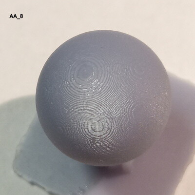

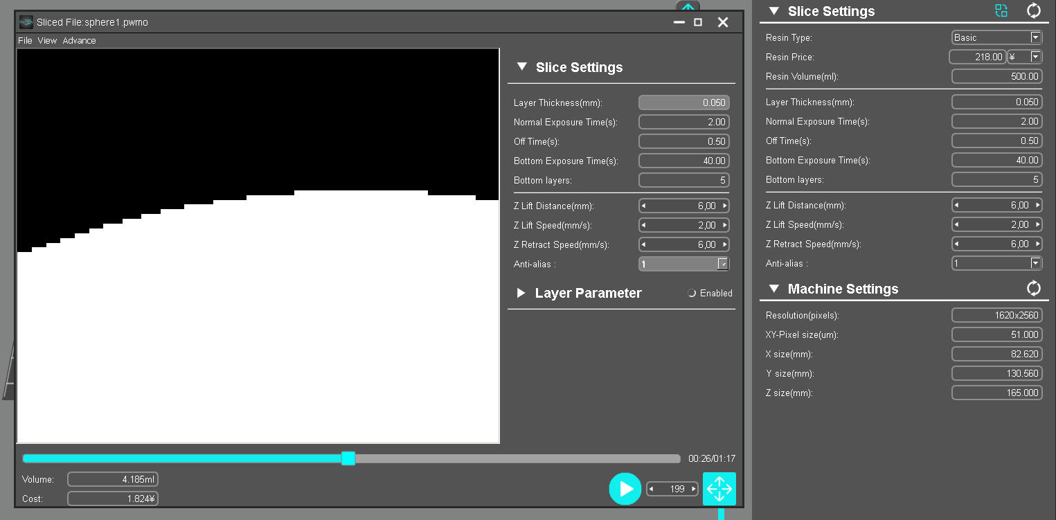

Всем привет! Недавно купил Photon mono и с удивлением обнаружил, что в принтере не работает anti-alias. Вот тесты для anti-alias х1 и anti-alias х8
Причем при нарезке слоев и просмотре в окне Preview родного слайсера Photon Workshop V2.1.24 действие антиаляйс алгоритма я вижу, и судя по всему, до мозгов принтера информация доходит, но на печати это никак не проявляется.
Огромная просьба откликнуться всем имеющим данный принтер и проверить, у всех так или только у меня?
