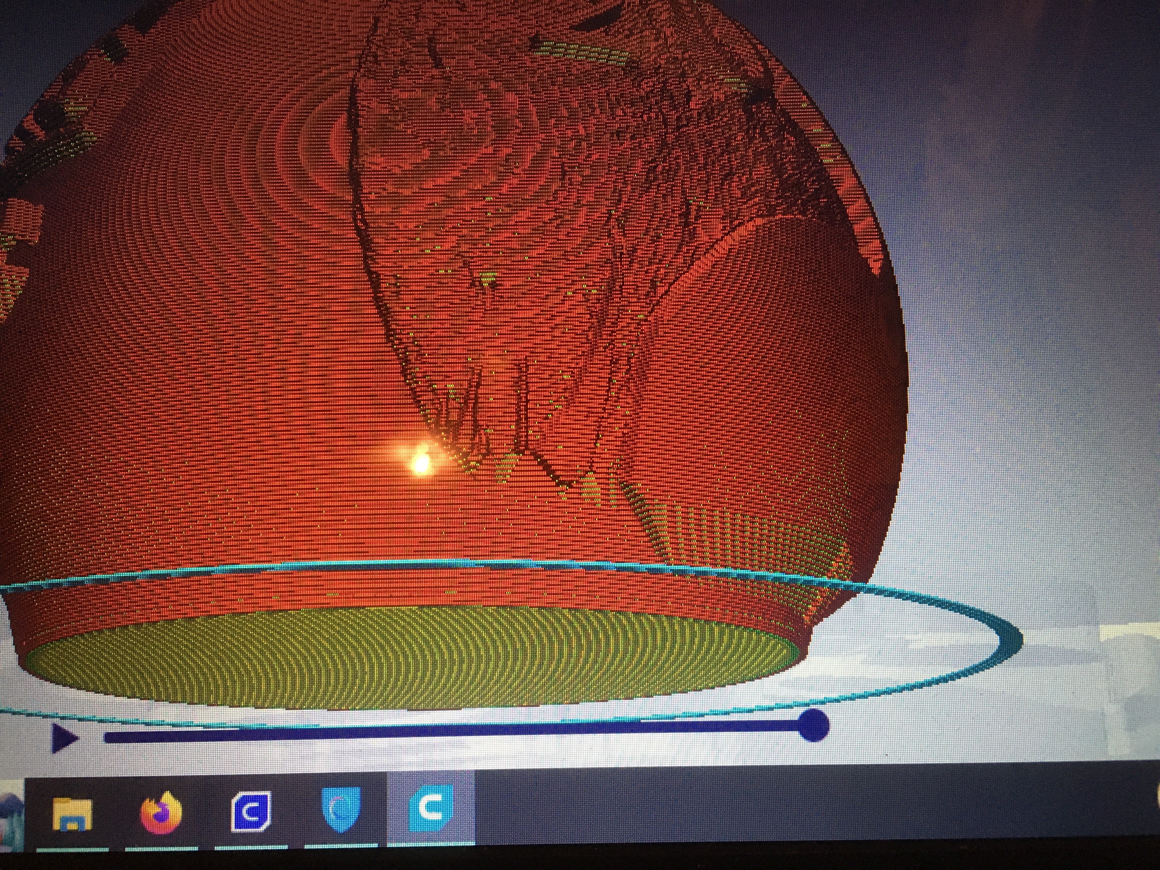

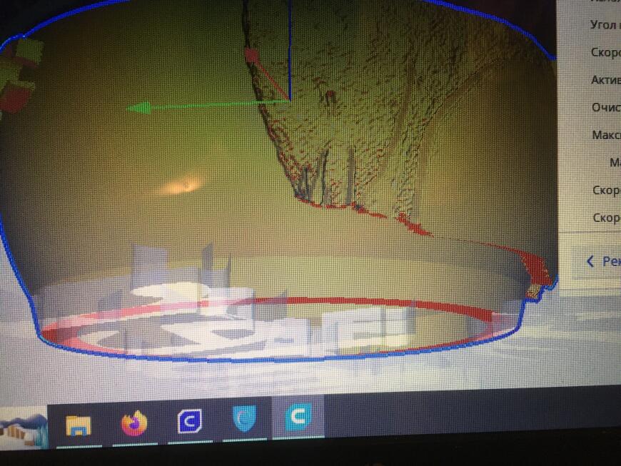

Хочу напечатать Литофанию в виде шара. В основном печатаются в толщине от 1-2 мм. Попробовал, не плохо, но хочется более контрастно. Смоделил от 1 до 3 мм, но печатать такие выступы будет не просто (некоторые из них, Кура, строит в воздухе). Поэтому, решил воспользоваться опцией «Сделать нависания печатаемыми», все бы ничего, но Кура, желает всю полость шара, заполнить на 100%. И логика тут конечно железная, к слайсеру тут вопросов нет…. Попробовал поиграть с «Максимальным углом модели», но к желаемому результату это не привело.

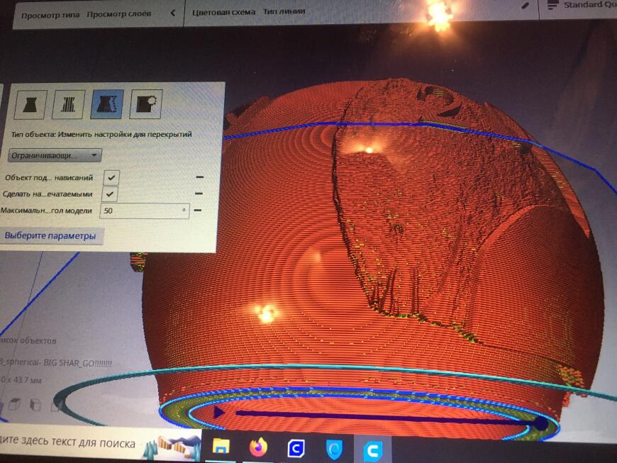

Тут подумал, а может взять объект модификатор и верхнюю половину модели оставить без доп. опций, а нижнюю наделить «Печатаемыми нависаниями».
Но, Кура думает по другому, она совсем не пытается сделать нависания «Печатаемыми».
Кто нибудь пробовал, что нибудь подобное с этой «Экспериментальной» опцией?
ЗЫ: Кура 5.1 и 4.8 аналогично
Модель с опцией «Нависаний», но без полости.
Модель с объектом модификатором, с применённой опцией «Нависаний». Нависания без изменений
