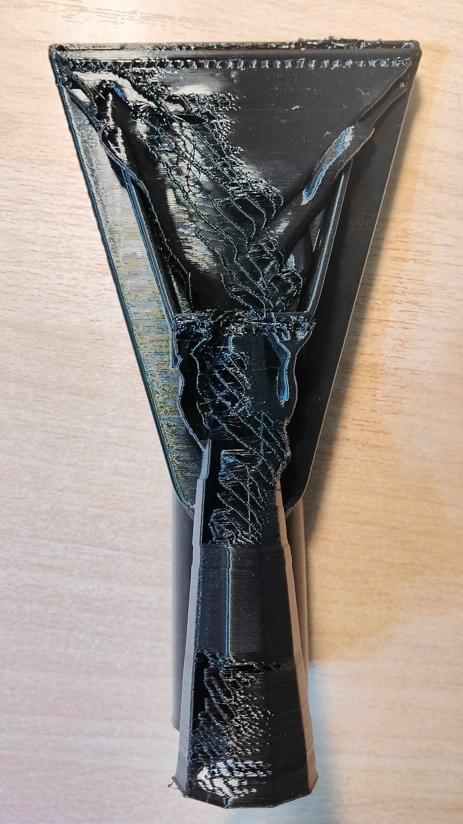

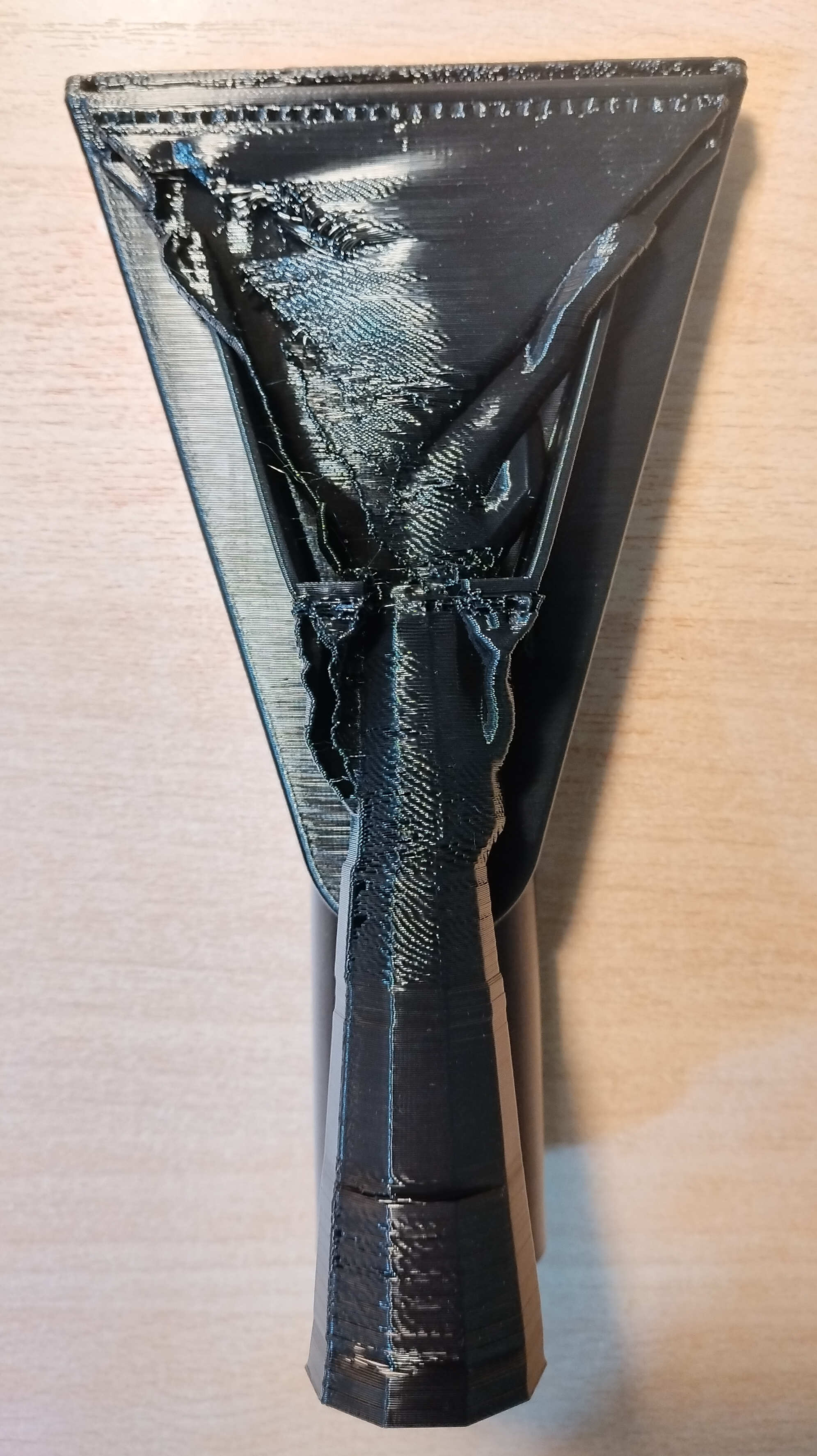

Начала возникать сильная недоэкструзия при печати поддержек. В момент возврата пластика при откате филамент не успевает выдавиться через сопло и возникает промежуток без пластика. С самой деталью явных проблем не возникает.
Прочистил горло и заменил сопло, стало лучше, но проблема осталась:В чём возможные причины данной проблемы? Недостаточно гладкая внутренняя поверхность горла, к которой слишком сильно липнет пластик?
