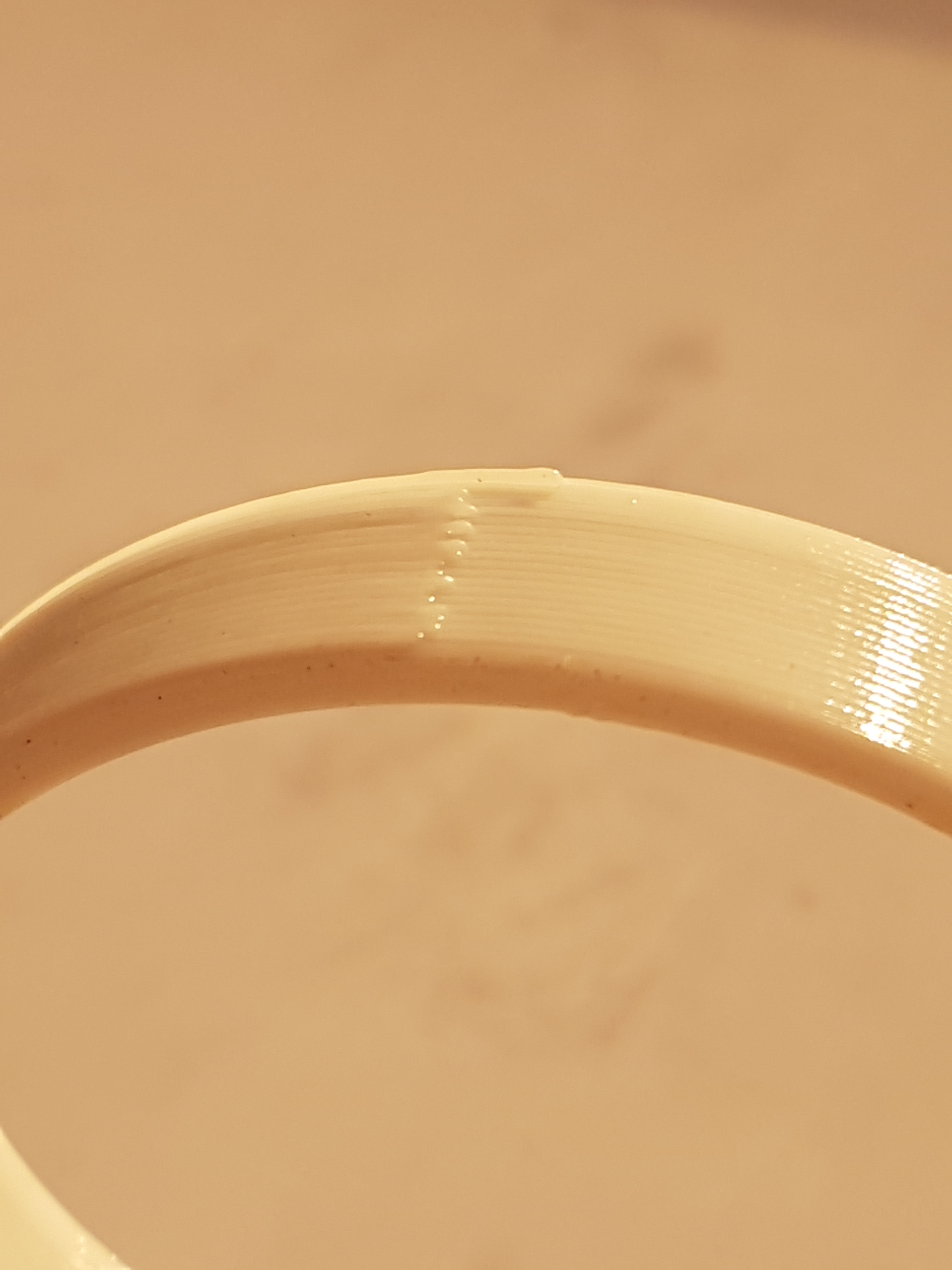

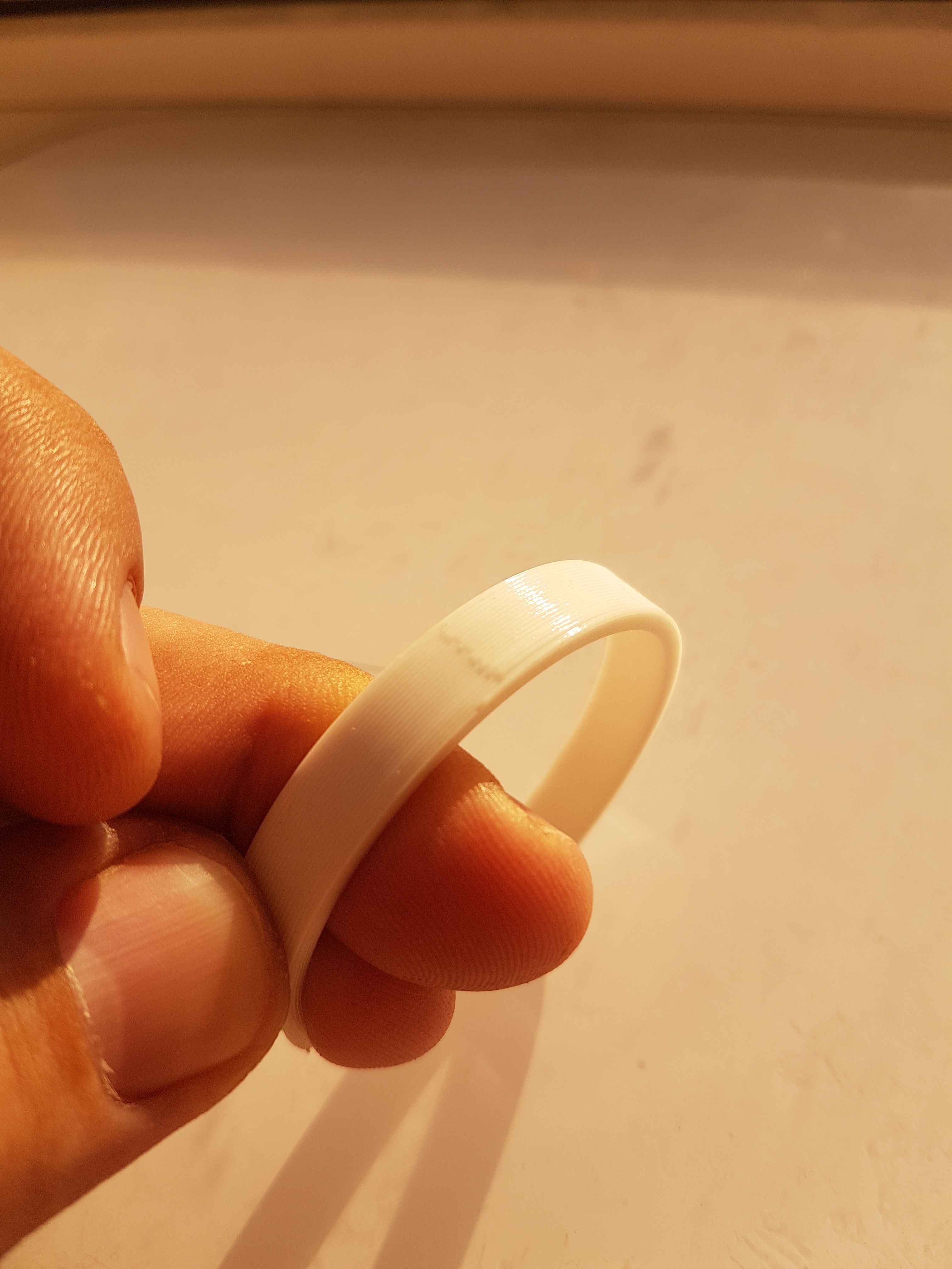

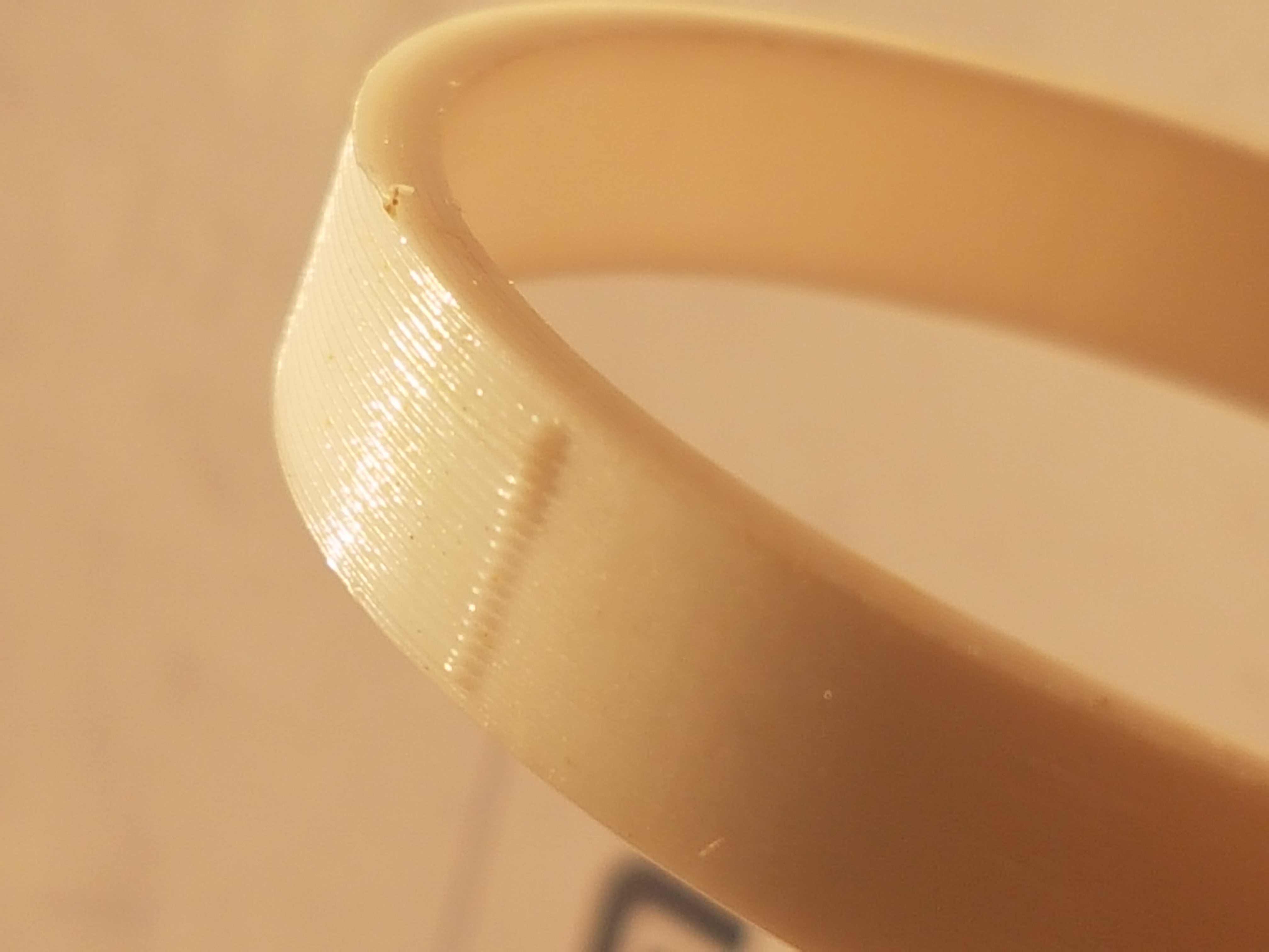

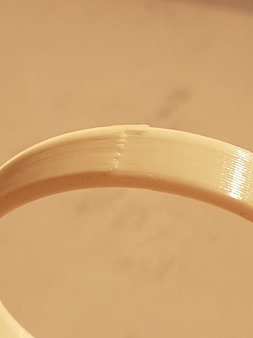

В чем проблема, механика или слайсер?

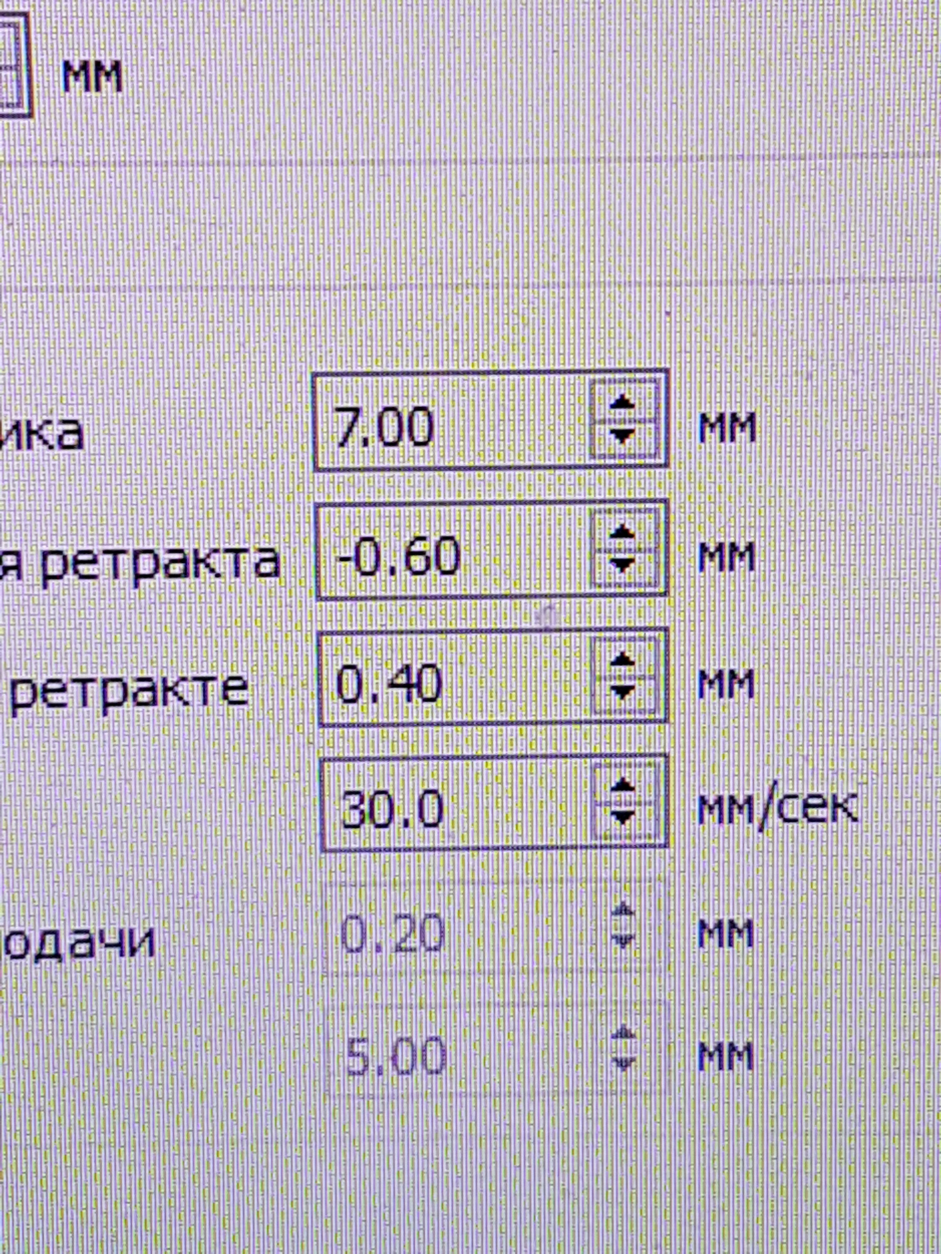

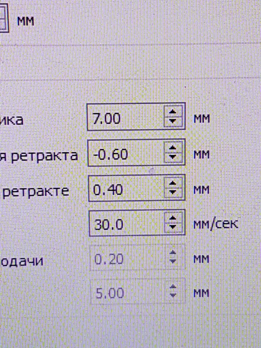

Принтер дельта BIQU, длинна трубки подачи около 70см. Прочел что ретракт примерно должен быть 1мм на 10см длинны трубки.
Проблема в том что в местах точек начала слоев есть как бы смещение слоя, но оно только в начале движения от точки. Дальше идет четко с нижними, как будто экструзия сильнее и слой как бы расплылся. Слайсер S3D, настройки ретракта на скрине.
