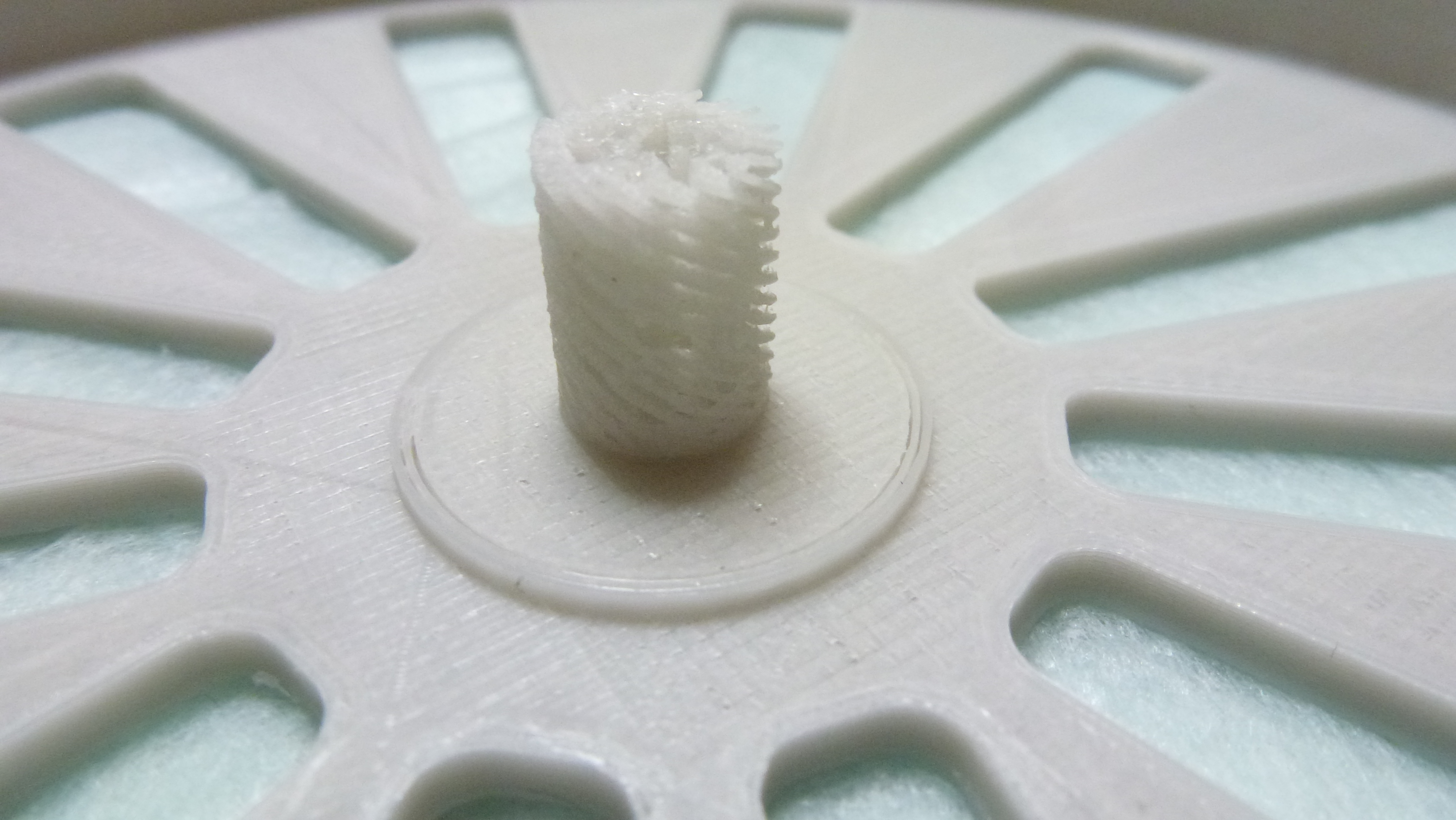

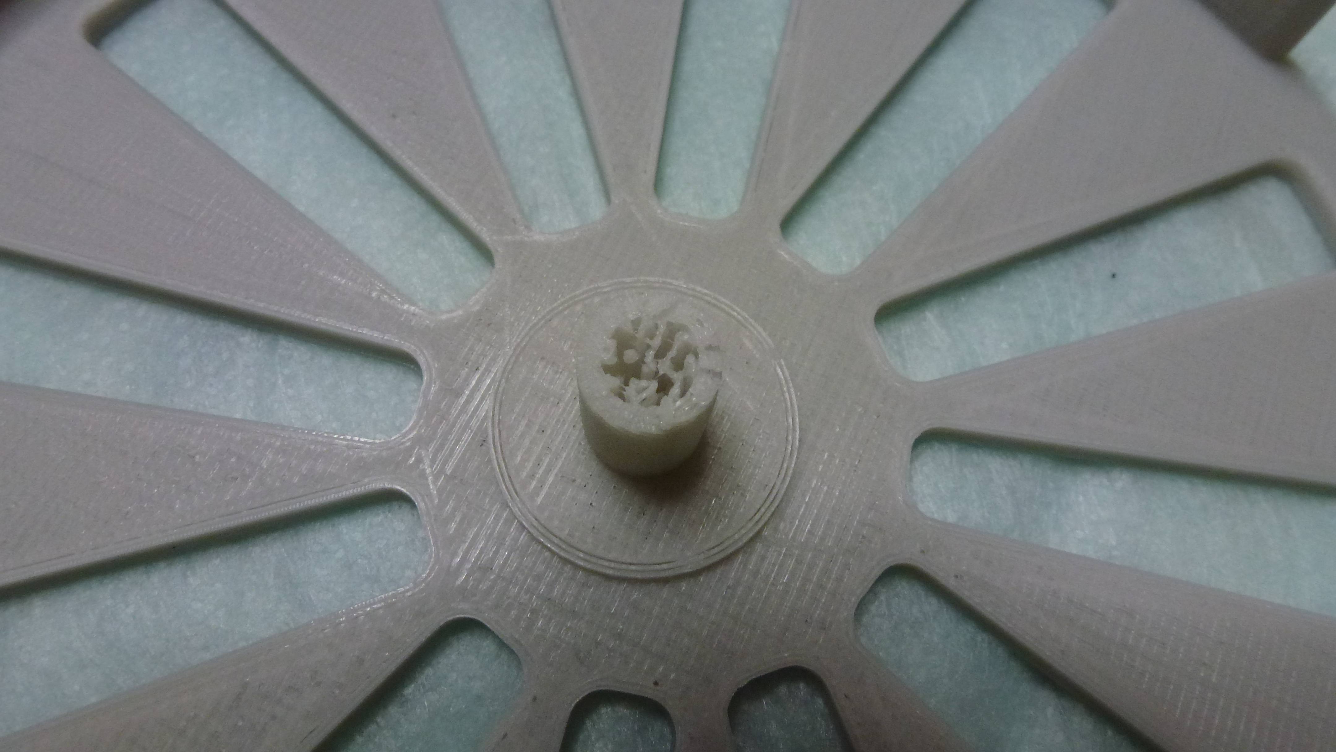

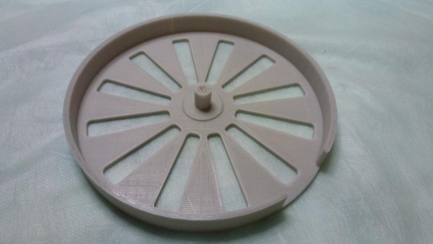

В чем может быть проблема печати мелких деталей в нутри большой детали ?
Нужна Ваша помощь. При печати технической детали, стенки и основание печать очень хорошо, даже прыщей нет, но центральный столб не припечатывает. Его диаметр всего 8 ммПринтер creality cr-10
Пластик переходной PLA Bestfilament
Сопло 0,4 температура - 210
Стол 60
Слой 0,2
Слайсер ideamaker

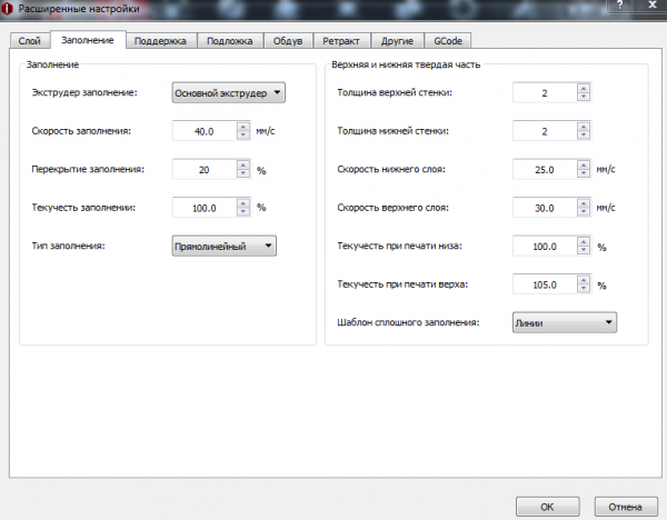

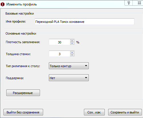

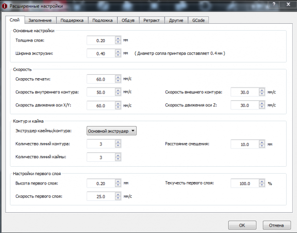

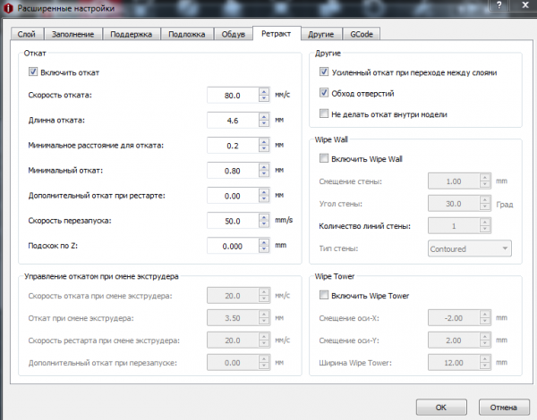

Настройкиhttps://gyazo.com/a67703138cb00079a1a2fdbc97d9412fhttps://gyazo.com/701cd492ce9be5fe7b1f13a2e6ac756ehttps://gyazo.com/9183de5a878a8dbb33b76b94b29f2f97https://gyazo.com/dab213760dd1cdd8a624388c8ef052ffПробовал разные настройки и с заполнением и отключением ретрака((
