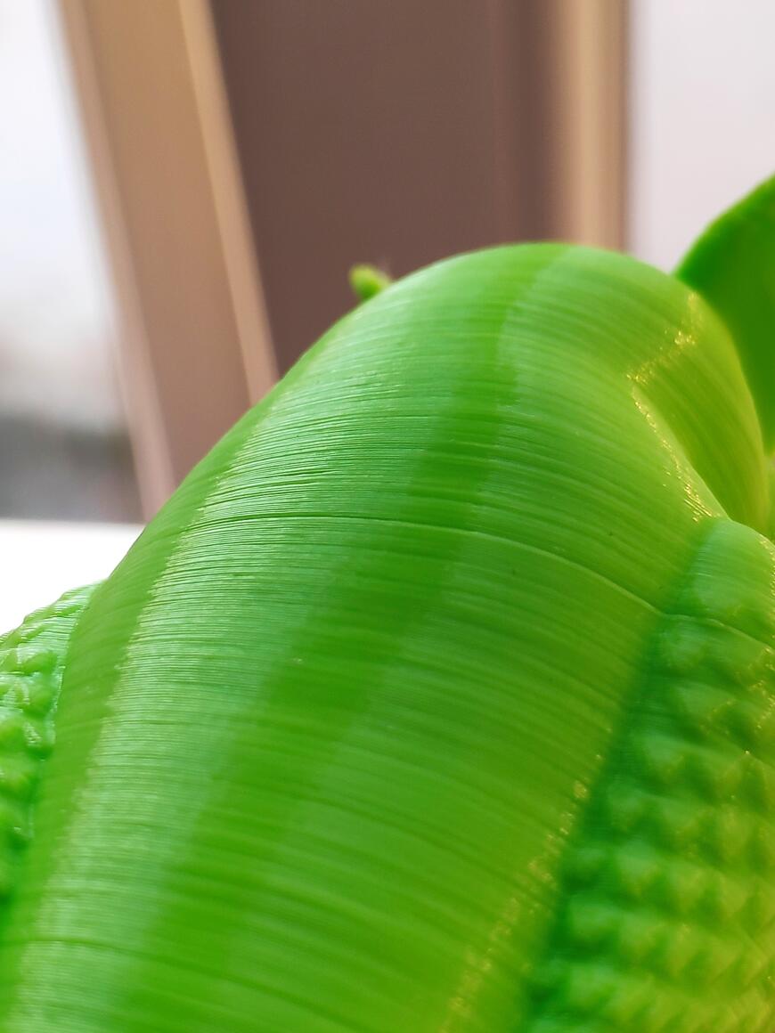

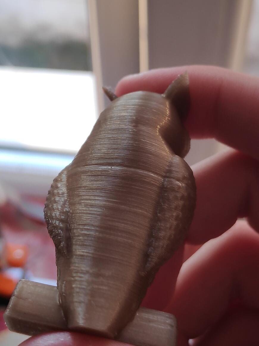

Доброго времени суток! Подскажите в чем может быть беда. Плохое качество поверхности. Похоже на неравномерную подачу пластика или некорректную работу оси Z

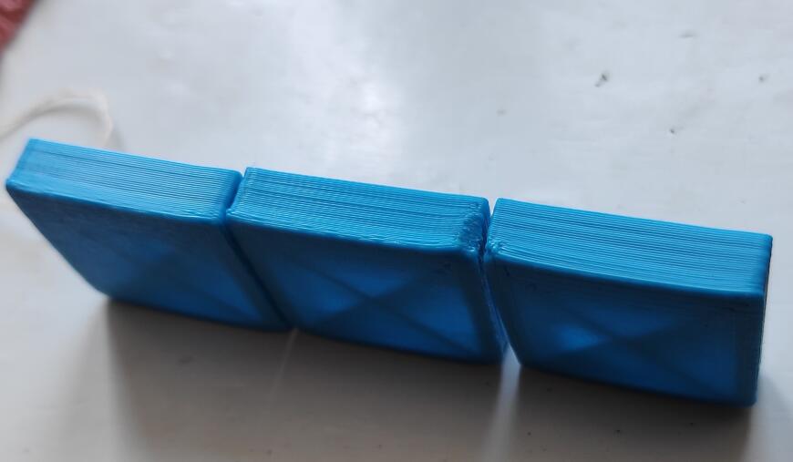

Чтобы исключить ось Z поставил три детали в разных частях стола и сравнивал одинаковые стороны - дефекты разные.

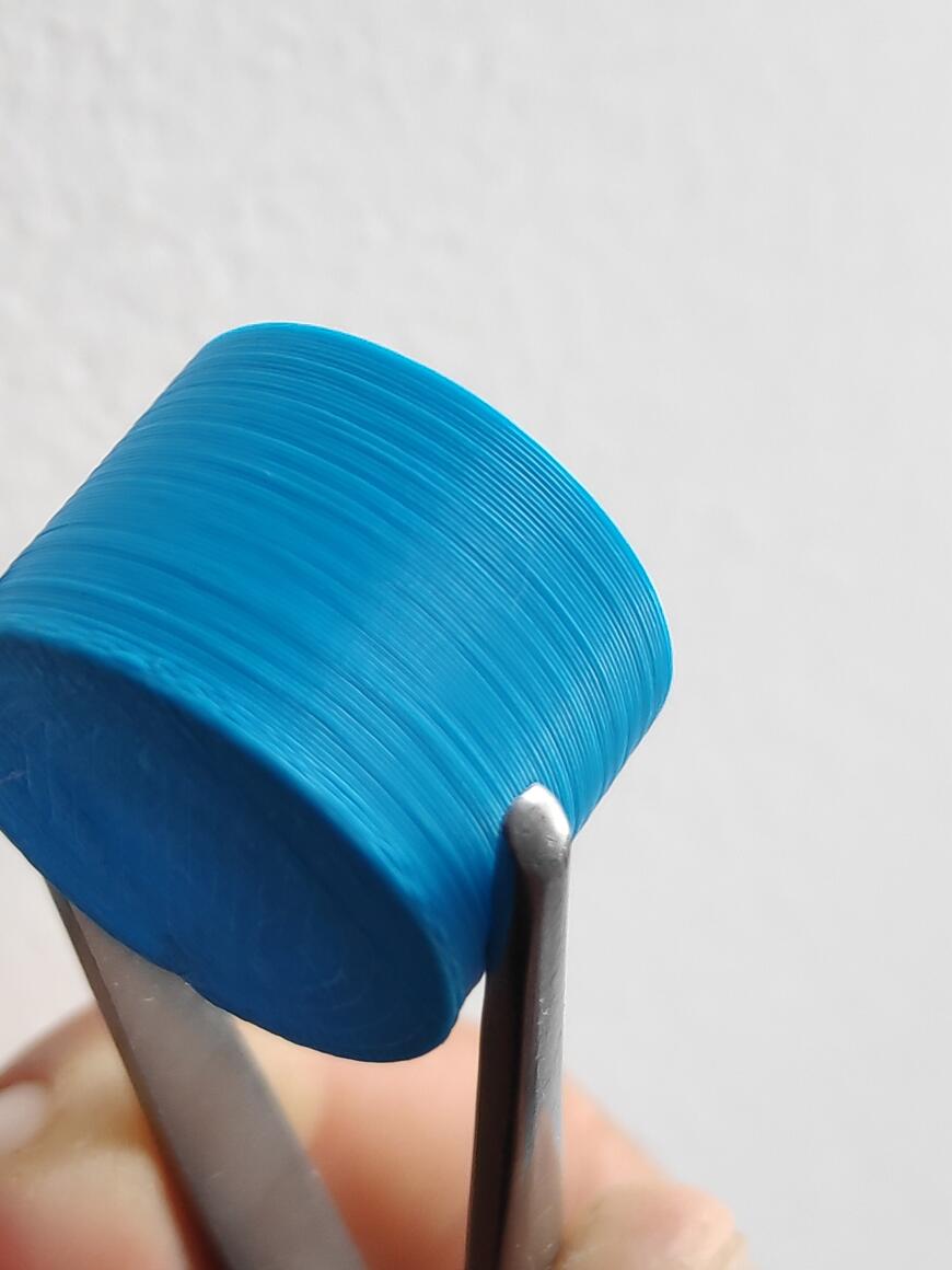

При проблемах оси Z дефекты должны быть одинаковые, по логике. Вот печать цилиндра на медленной скорости в режиме вазы
Печать на холодном/горячем столе ничего не меняет. Разные катушки/производители пластика тоже разницы особой нет(только на разных цветах не так заметно ). Слайсер везде Сura. Что может давать такое? Экструдер клон Титана, E3D V6 c цельнометаллическим термобарьером. Голубой пластик ABS, остальные PLA. Ось Z на трапециях 2мм за оборот.
