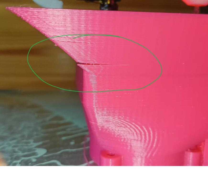

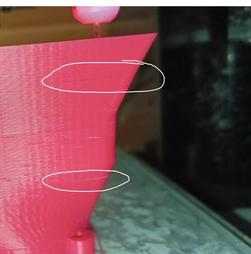

Прошу помочь разобрать с причинами дефектов.
1. Пропуск слоёв части внешнего периметра при печати.
2. Расслоение модели при печати.
Температура печать 242 гр., стол 100 гр. пластик грег абс, обдув включен, помещение не проветривается сопло 0,4 слой 0,2. Старичок анет а6 на марлине.
Что делал? Поменяно сопло, проба печати +-10 градусов, результата не дало.
