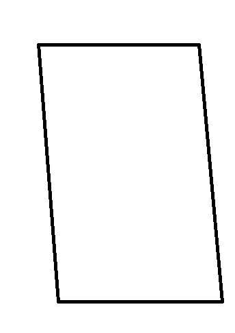

Стал обладателем чудной машинки Tronxy Gemini S - это IDEX со всеми своими плюсами, но это еще и дрыгостол со всеми своими минусами. И хоть до него у меня была только дельта, печать на нем освоил довольно быстро.
Но беда пришла откуда не ждали. Потребовалось напечатать деталь, довольно габаритную - по форме цилиндр высотой 23 см и диаметром 10 см. Нарезал в куре на скорость в 50 мм/с печать и 100 мм/с перемещение. Деталь напечатал PLA пластиком и все бы ничего, но она оказалась немного наклоненной, типа как пизанская башня, только верх плоский. Наклон пошел по оси Y, т.е. это дрыгостол.
Геометрия рамы и портала принтера в норме, стол выровнен, ремни натянуты, да и не привело бы это к подобному эффекту.
Поэтому я стал грешить на пропуск микрошагов мотора стола из-за большой скорости перемещения. Вторую деталь нарезал со скоростью перемещения 80 мм/с, заодно проверил как ездят колеса стола по направляющим и немного даже их ослабил, напечатал PETG пластиком - эффект тот же. Вверху деталь отклонена миллиметров на 5.
Теперь думаю, что пропуск шагов не причем, т.к. стол дрыгает туда-сюда и пропуски были бы в обоих направлениях. Тем более что деталь в куре я развернул на 180 градусов, а наклон оказался опять в ту же сторону. Стол алюминий с магнитной наклейкой + железка с PEI покрытием в принципе не тяжелый.
Помогите советом куда копать?
