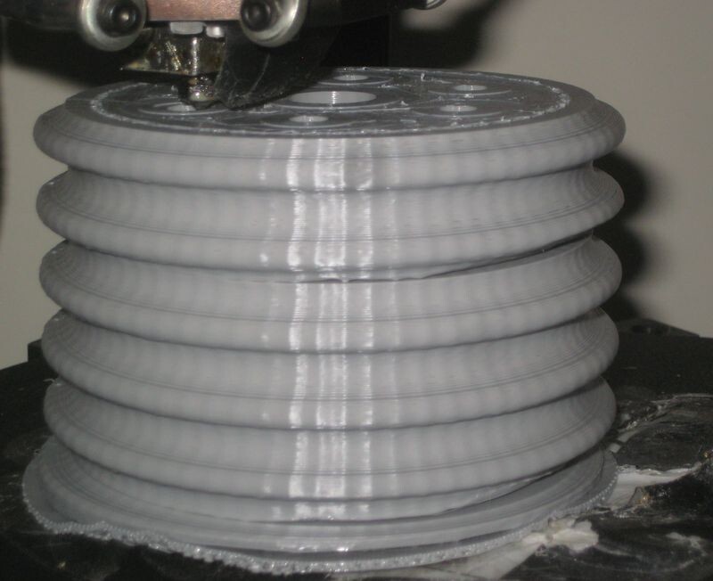

Печатаю PETG деталь (шкив с канавками) , слой 0,2, обдув 10%, ширина слоя 0,6, скорость 80, заполнение 30. Две здоровенные трещины уже есть...
Трещины по слоям при печати шкива из PETG
До того печатал с полным обдувом, были маленькие, 2-3 см волосковые трещины по слоям, но там был не серый, а полупрозрачный PETG того же изготовителя.как их нашел, добавил отверстия для стяжных винтов (шесть по кругу), так как в оригинальном шкиве они есть, но он сборный (импортозамещаем на работе поделку из недоступной страны, всего шкивов будет полтора десятка) Катушка находится в пакете с силикагелем, в котором и вертится, филамент выходит через срезанный уголок. Почитал про расслоения разных авторов, но ничего не понял, как бороться.  Поиском тоже найти не удалось.
