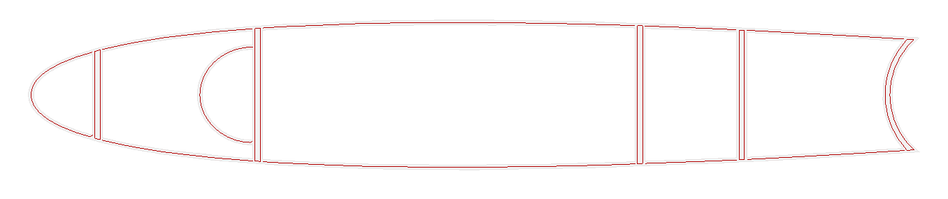

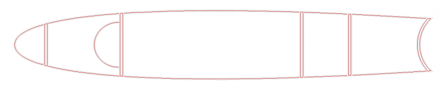

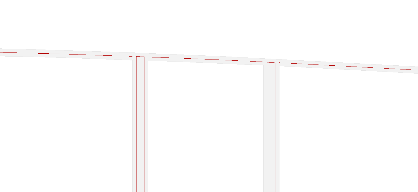

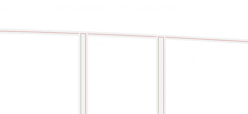

Доброго времени суток. Есть необходимость напечатать модель со стенками в один проход. Но никак не могу заставить слайсер( пробовал Slic3r Cura и Simplify3D ) печатать внешний периметр целиком в один проход. Он почему то сначала пропечатывает силовые конструкции находящиеся внутри. Может быть кто-нибудь сталкивался с таким и знает какие нибудь магические настройки. Заранее спасибо)
