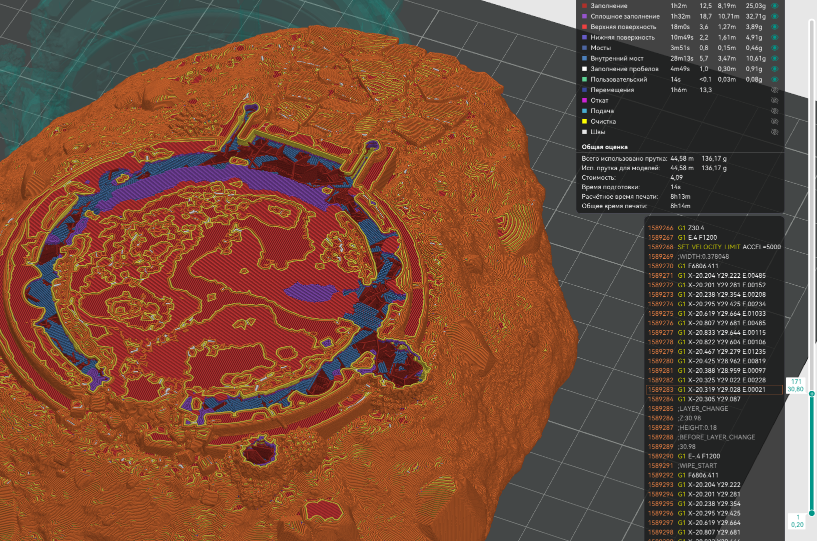

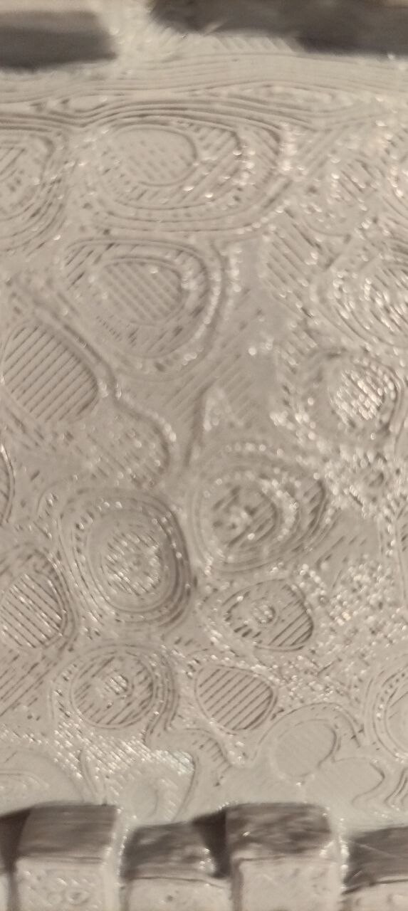

Доброго, печатаю на небольшой ферме форджей уже некоторое время, большинство проблем и болячек победил, но есть одна, которую самостоятельно решить не удалось.
Проблема - возникновение тонкого верхнего слоя, в случае если сходятся несколько факторов - слой расположен относительно высоко (хотя бы пару см, чем выше тем хуже, иначе все печатается нормально), слой достаточно большой, слой не равномерный а соседствует с другими слоями. На пиках - как это выглядит в живую, и эталонный "рецепт неудачи" в слайсере.
Испробовано и не помогает
1. Увеличение инфилла (печатаю на tpms-d 5-15% в большинстве случаев, крутил до 40%)
2. Флоурейт откалиброван хорошо
3. Z-оффсет близок к идеальному, впрочем проблема была и когда он был завышен и когда он был занижен4. Увеличение толщины верхней оболочки.
5. Танцы с бубном с толщиной верхних мостов и их обдувом
6. Танцы с бубном с перекрытием заполнения с периметром
7. Перепробованы различные шаблоны верхней поверхности
Ничего кроме верхней поверхности с увеличением высоты принта не страдает, проблема есть на всех принтерах.
Заранее спасибо.
