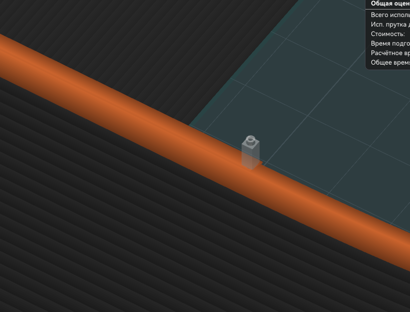

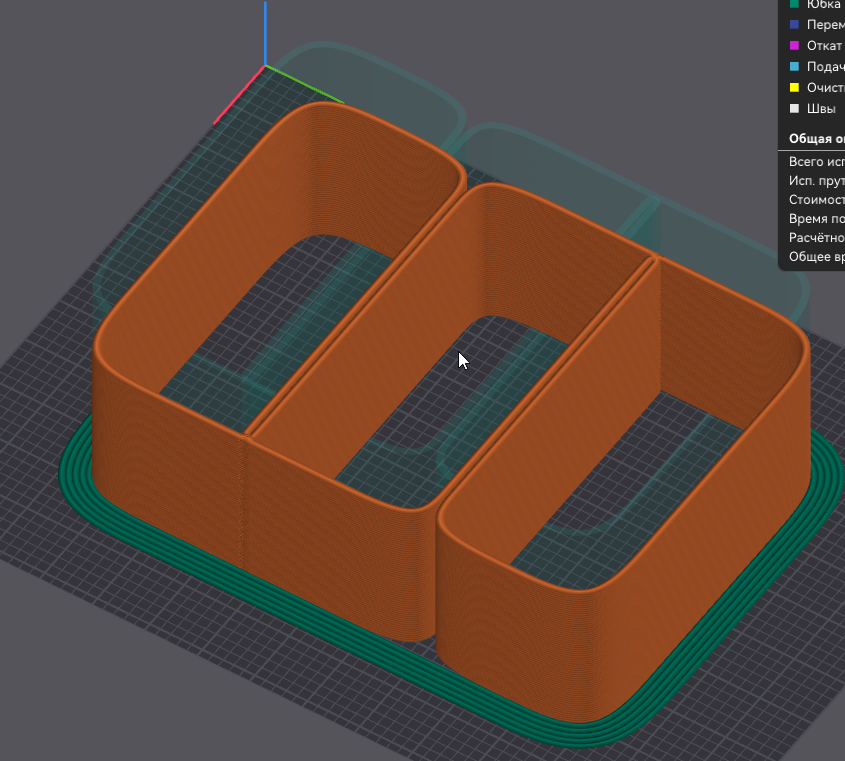

Только один периметр в OrcaSlicer
Добрый день, нужно, чтобы сопло проходило одиним периметром, но оно проходит двумя очень близко, то есть время печати увеличивается в два раза. Насколько понял это норма в том плане, что это получается петля, чтобы избежать можно включить обнаружение тонких стенок, но тогда в месте соприкосновения получается неприятный дефект. В итоге есть ли возможность печатать только одним периметром или OrcaSlicer может делать только лупы, а то что-то не получилось найти?Ширина слоя совпадает с шириной стенки модели. Ещё подумал, может тогда сделать модель не из стенок, а как бы заполненную и отключить заполнение, может это сработает и OrcaSlicer посчитает периметр лупом.

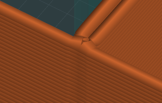

Артефакт при включённой функции "Обнаружение тонких стенок".
