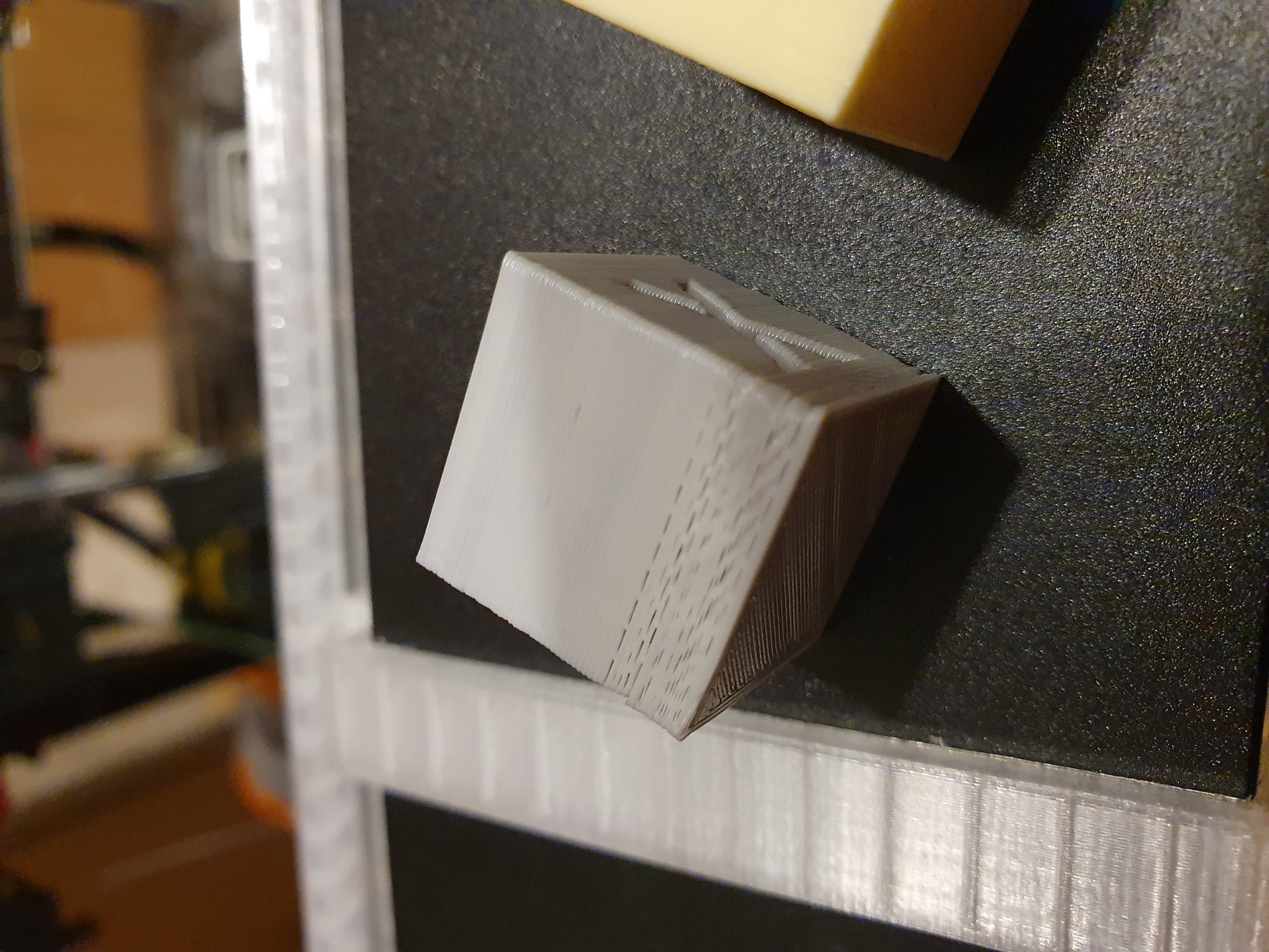

Было: sapphire pro (mks robin nano v1.2 + tmc2208 на x/y + a4498 на z/e).
Решил сделать тихо, заказал tmc2209 от mks. Пришло. Поставил вкруг tmc2209 (как на x/y, так и на z/e).
Пересобрал марлина.
В марлине поменял тип драйверов:
//@ Sapphire Pro setup
#define X_DRIVER_TYPE TMC2209_STANDALONE
#define Y_DRIVER_TYPE TMC2209_STANDALONE
#define Z_DRIVER_TYPE TMC2209_STANDALONE
#define E0_DRIVER_TYPE TMC2209_STANDALONE
Инвертировал ось Z и E:
#define INVERT_Z_DIR true
#define INVERT_E0_DIR true
Больше ничего не трогал.

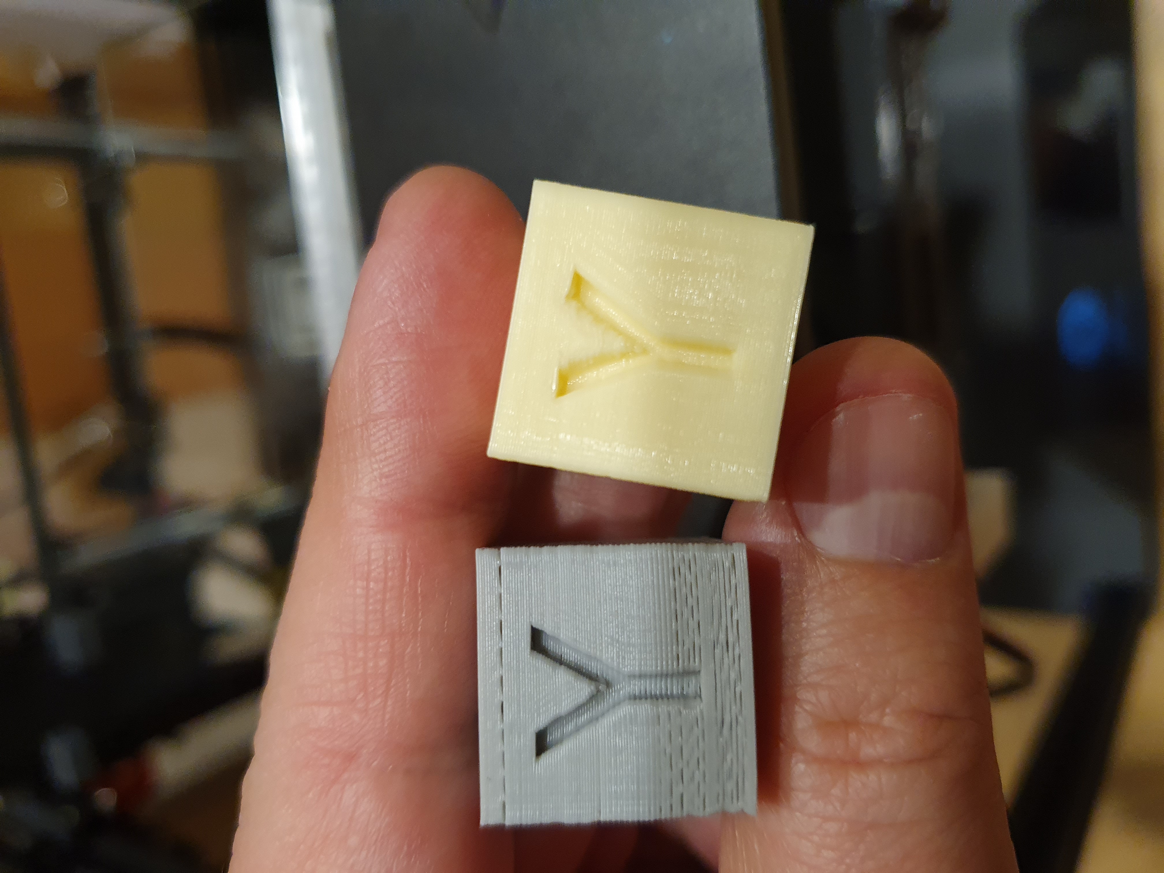

В итоге получил дикую недоэкструзию (желтый - как было, серый - как стало)
Какой ток был раньше на a4498 на экструдере я не замерил, но на tmc2209 выставил сначала 1.25 vref (ток около 0.88a), потом поднял до 1.5 v (ток чуть больше 1a).
Результаты не изменились, экструдер (клон BMG) по-прежнему пропускает шаги. На стоковом a4498 все было норм.
Где я туплю? Неужто на экструдер больше ток надо? Или в прошивке еще что-то менять?
