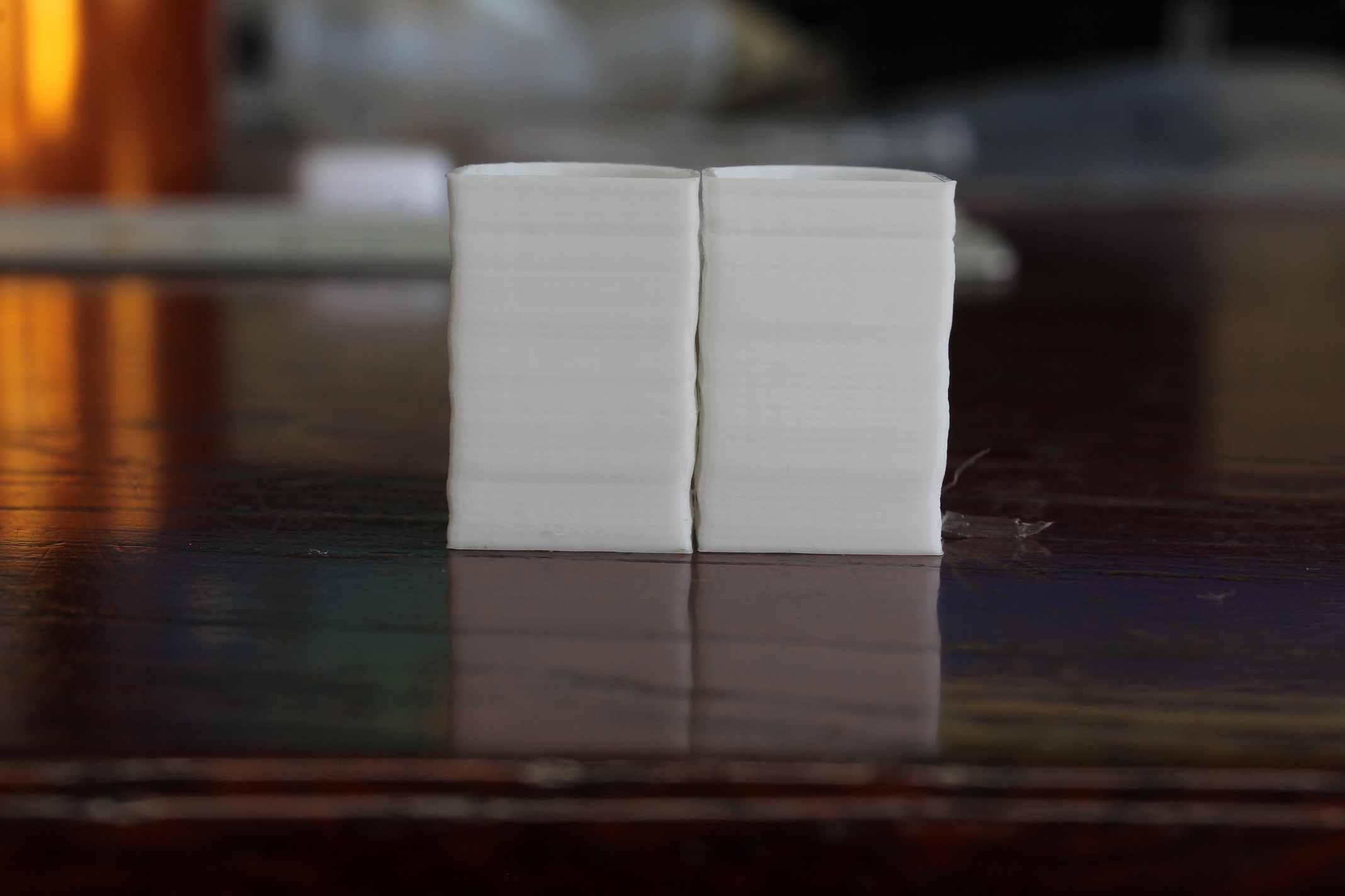

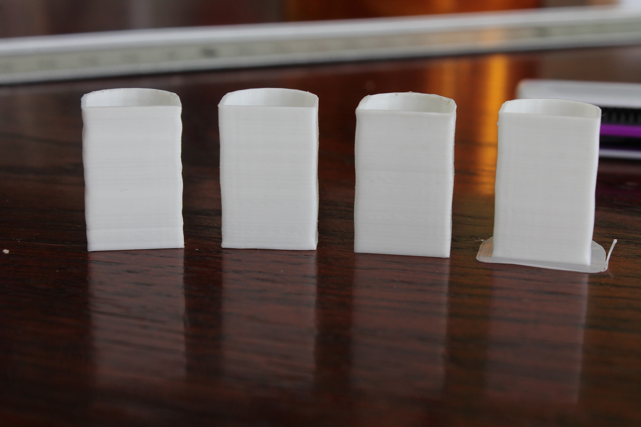

Если вкратце, купил вот это чудо по вкусному предложению. Собрал, все было хорошо. Первые пару принтов напечатало почти отлично, но потом началась какая то лажа. При печати слои ходят 'волной' по оси Y. На зарубежных никто похоже с таким и не сталкивался. Самое интересное, что когда я напечатал одну и ту же модель дважды, то слои на ней были смещены полностью идентично! Смещаются они одинаково и через равные интервалы. Было решено все же попробовать подтянуть ремень. Качество слегка улучшилось, таких резких смещений больше не было, но полностью я от них не избавился. Попробовав подтянуть ремень еще больше, представьте себе, согнул рельсу. Просто от натяжения, хотя я бы не сказал что натяжение было большим. Еще и сам ремень растянулся. Если что, печатал на скорости 35-40мм/c, слой 0.1мм, с accel и jerk экспериментировал, но безрезультатно. Может и Cura поломаться могла? Идей больше не осталось. Что подскажите?
Ниже первые две попытки отладки и прогресс
