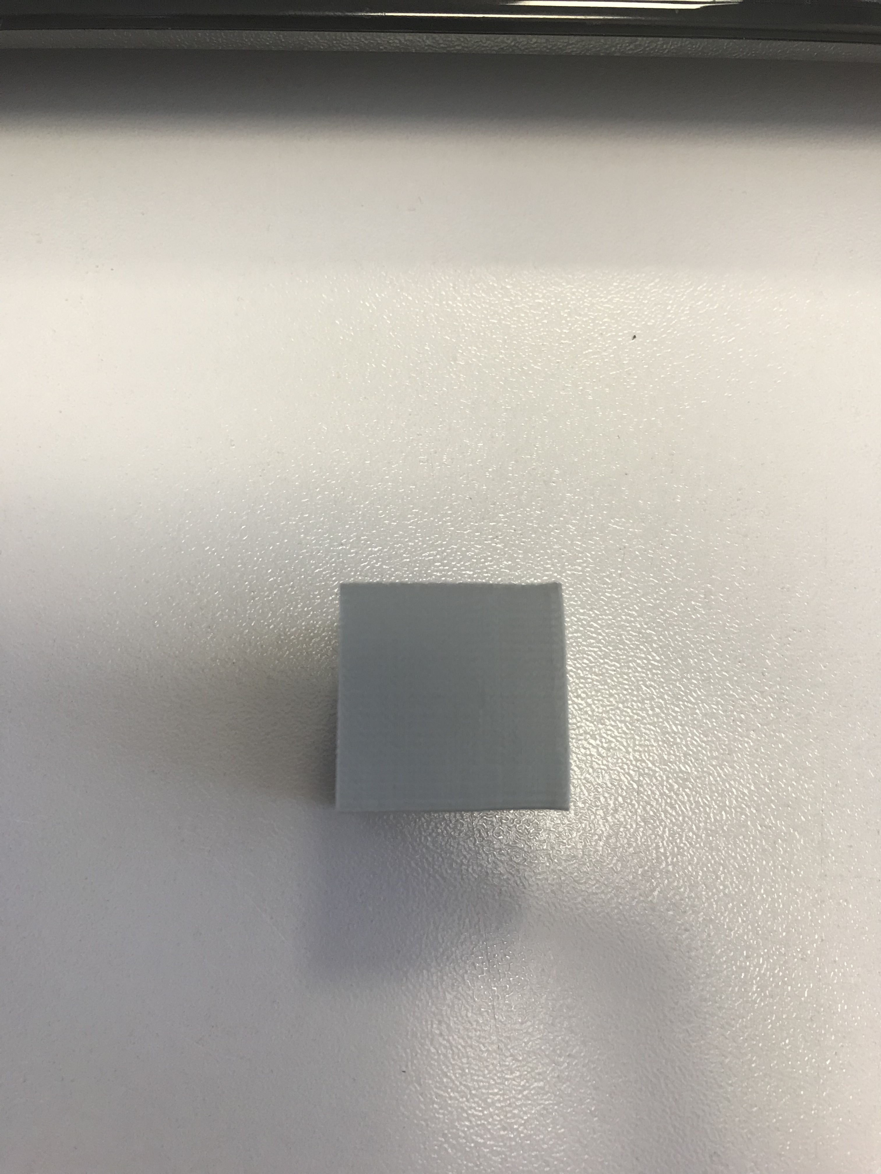

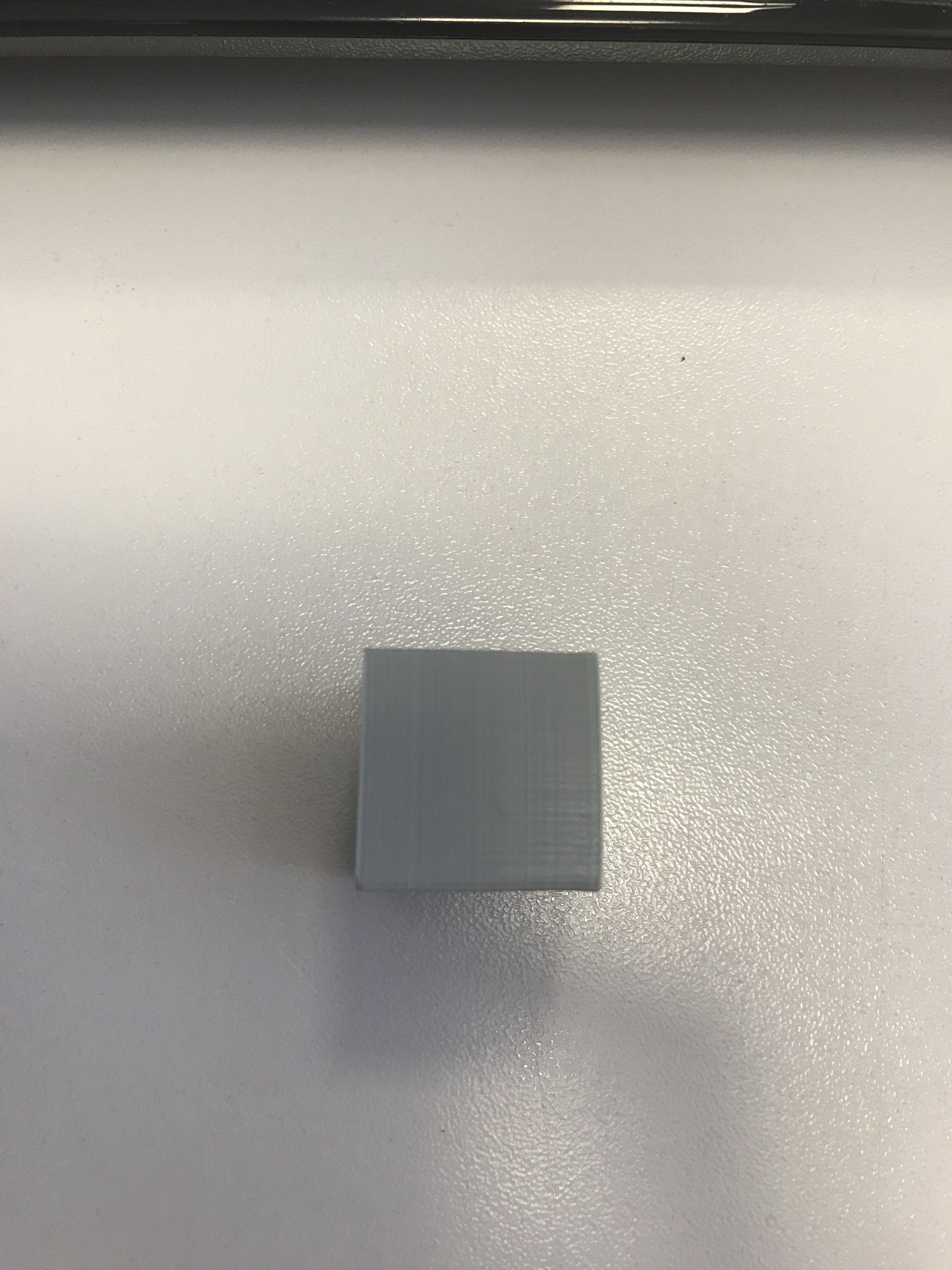

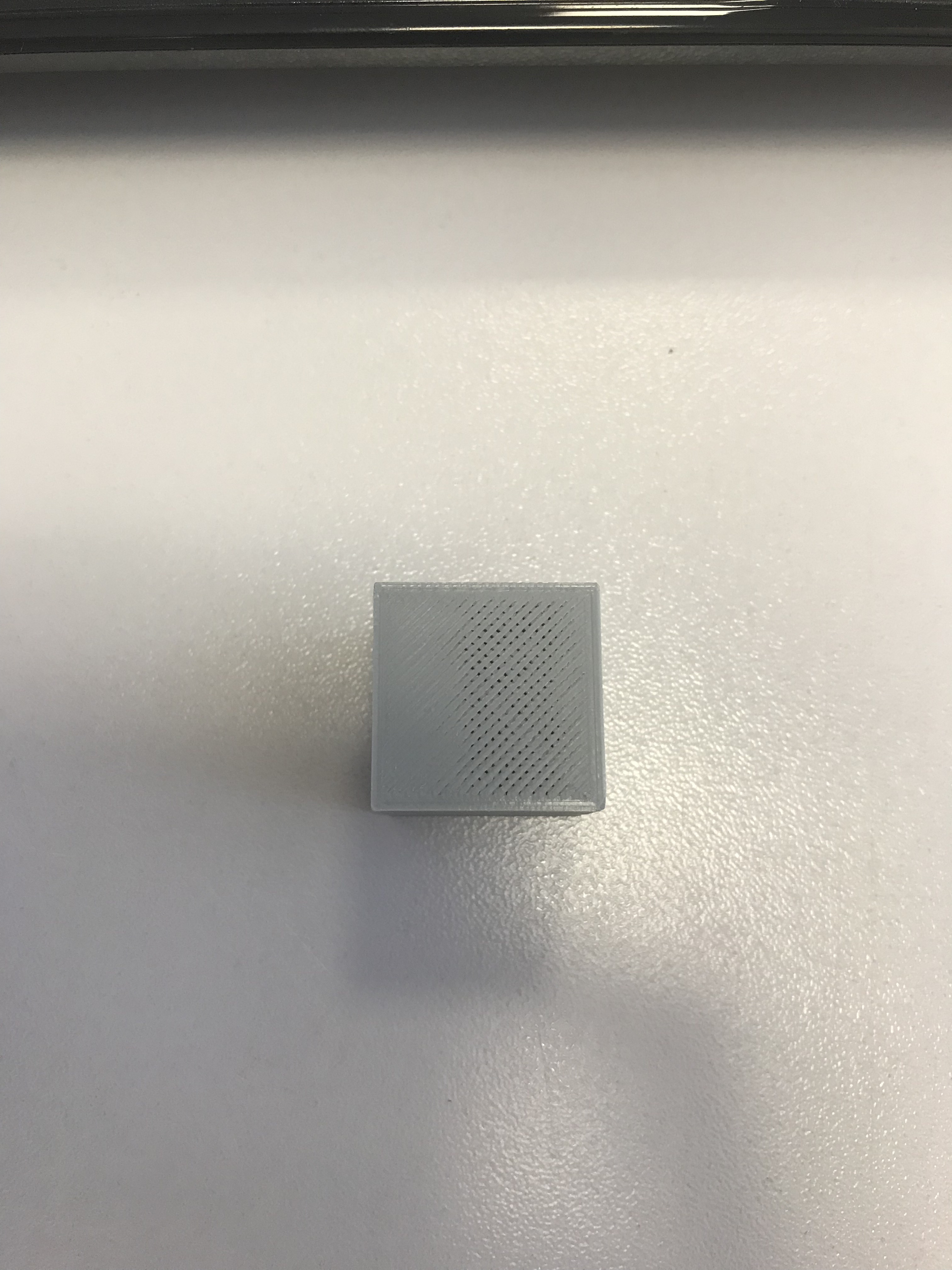

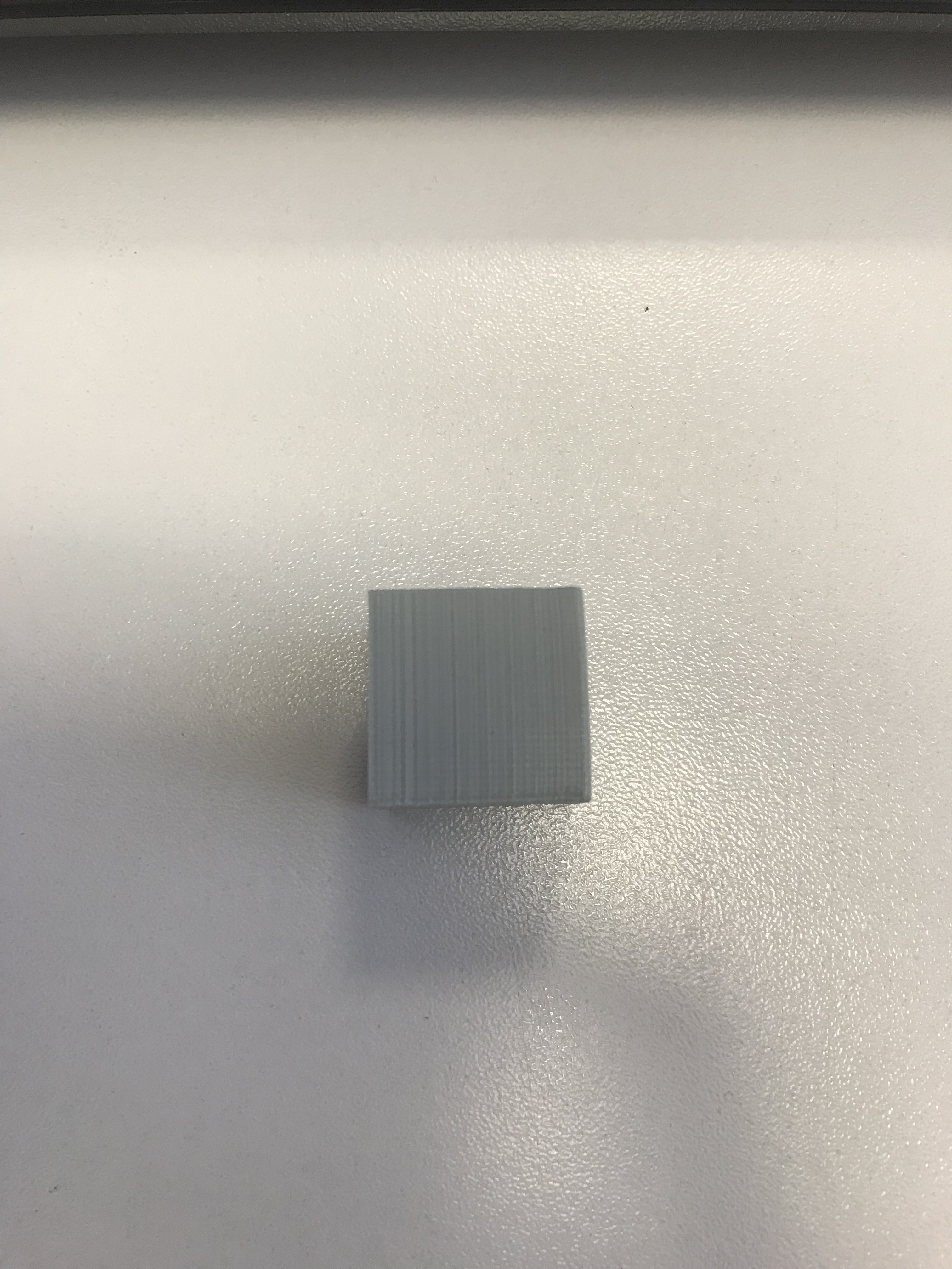

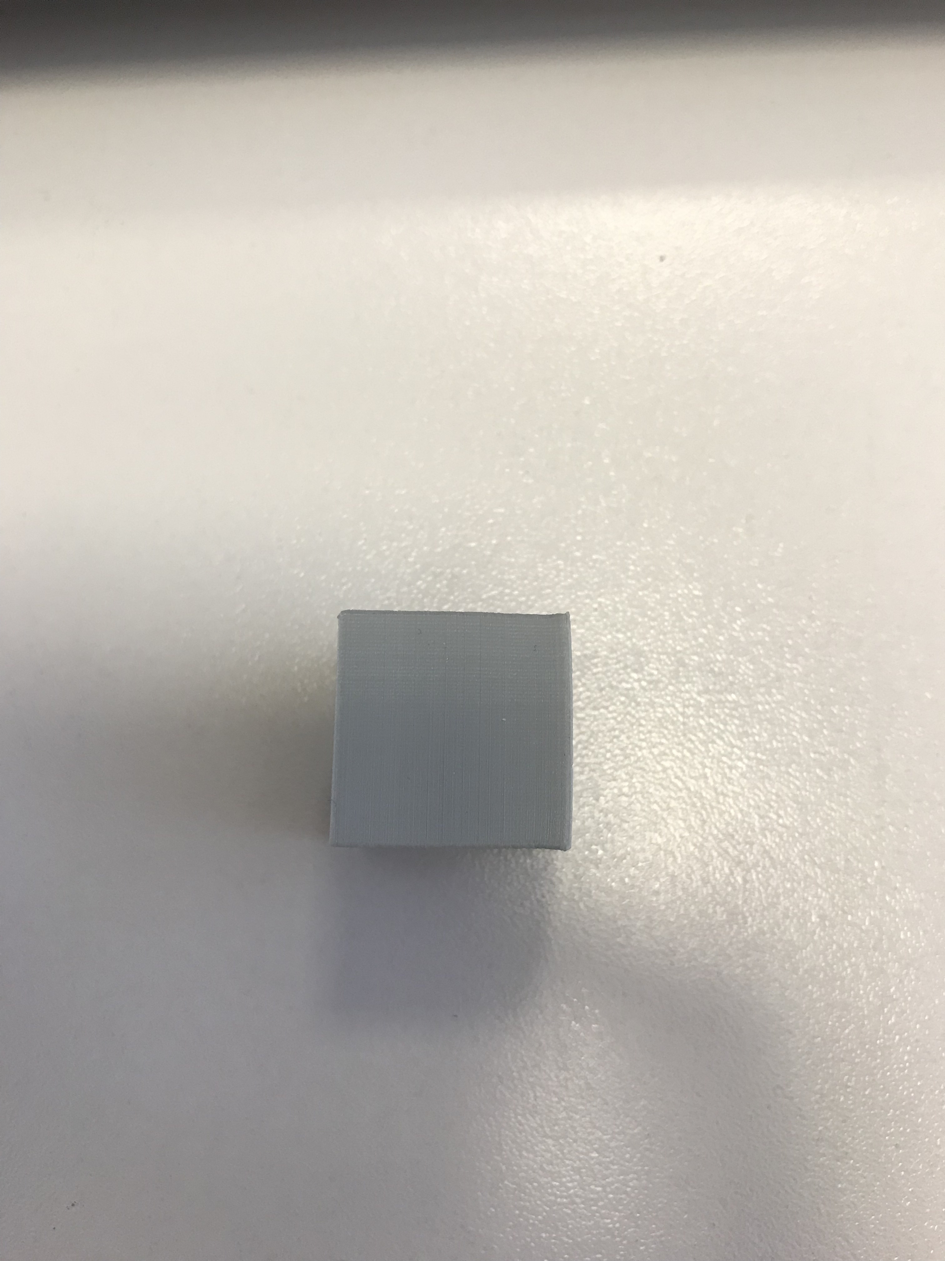

Печатал кубик:
PLA
Экструдер 200
Стол 60 (молярная лента)
Слайсинг через куру, печать через SD карту
Высота слоя 0,1
Заполняемость 30%
Скорость печати 30мм, скорость передвижения 60мм
Результат
Кубик по размерам как положено
Нижняя сторона кубика (которая соприкасалась с столом немного загнута вверх)
Сетка внутренняя не равномерная
На некоторых рёбрах кубика сильно чувствуются слои
Что я сделал не так?)
