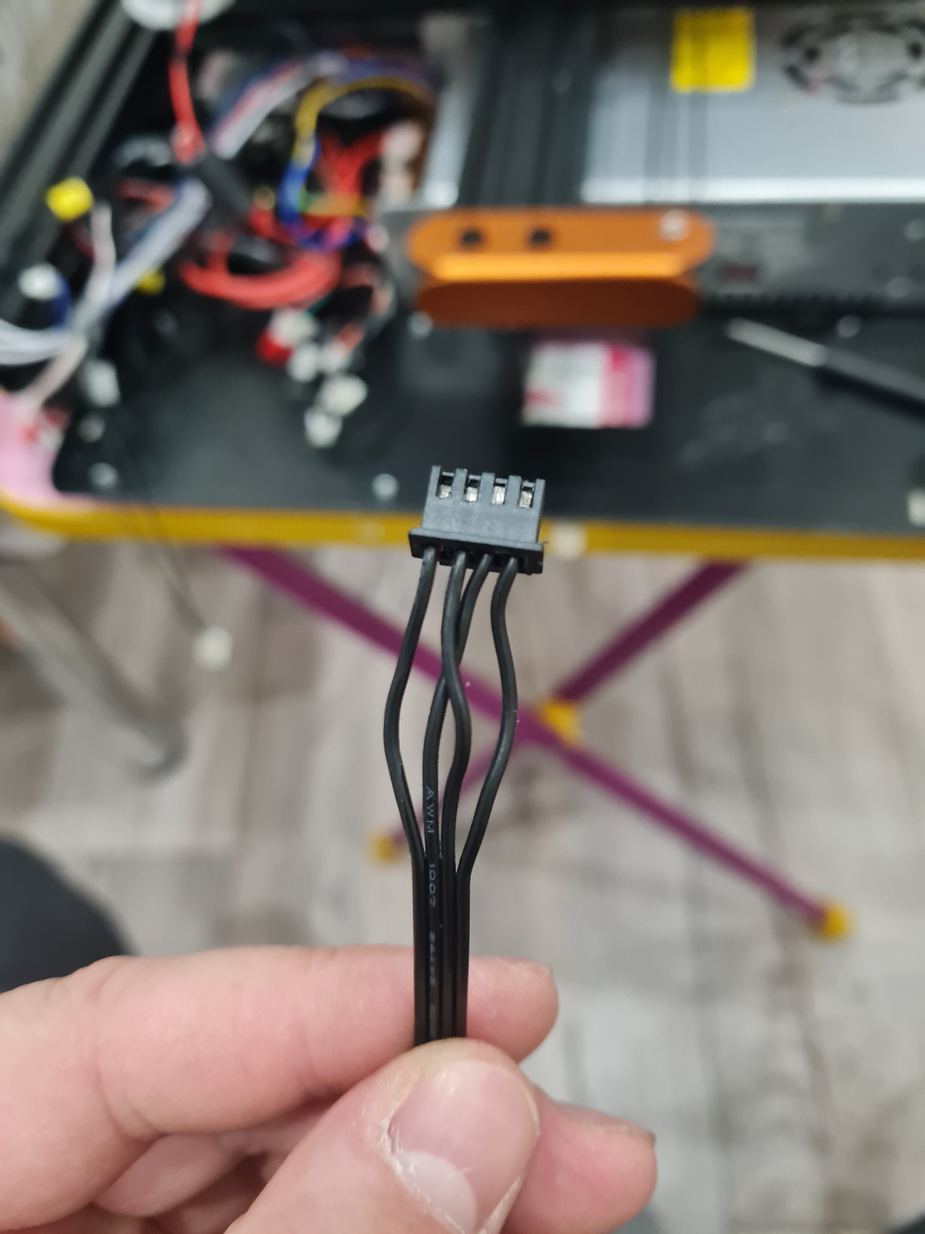

Всем привет. Приобрёл принтер под названием Tevo Nereus. Принтер был полностью разобран. Две бессонные ночи и пол дня для подключения и наконец то я дошёл до того момента когда осталось нажать кнопку включения. И о чудо, он заработал. Но есть одно но, все шаговики крутятся только в одну сторону. Ось x ходит только налево, жмёшь х он идёт налево, жмёшь х+ и он опять идёт налево. Нажал домой ось х и у дошли до концевиков и встали. Ось z уходит на вверх и упираясь двигатель начинает трищать. Что только не испробовал. Отключал по отдельности все, проверил все контакты, все на своих местах. Подсказали то что дело может быть в наводке, достал плату из корпуса, подключил её в дали силовых проводов и Бп, так же и провода идущие на шаговые двигатели не пересекались с силовыми проводами, но успехов никаких это не дало. Заметил только то что шлейф идущий от разъёма платы на шаговик два средних пина перехлестают друг друга и так на везде. Может кто сталкивался с такой проблемой?
