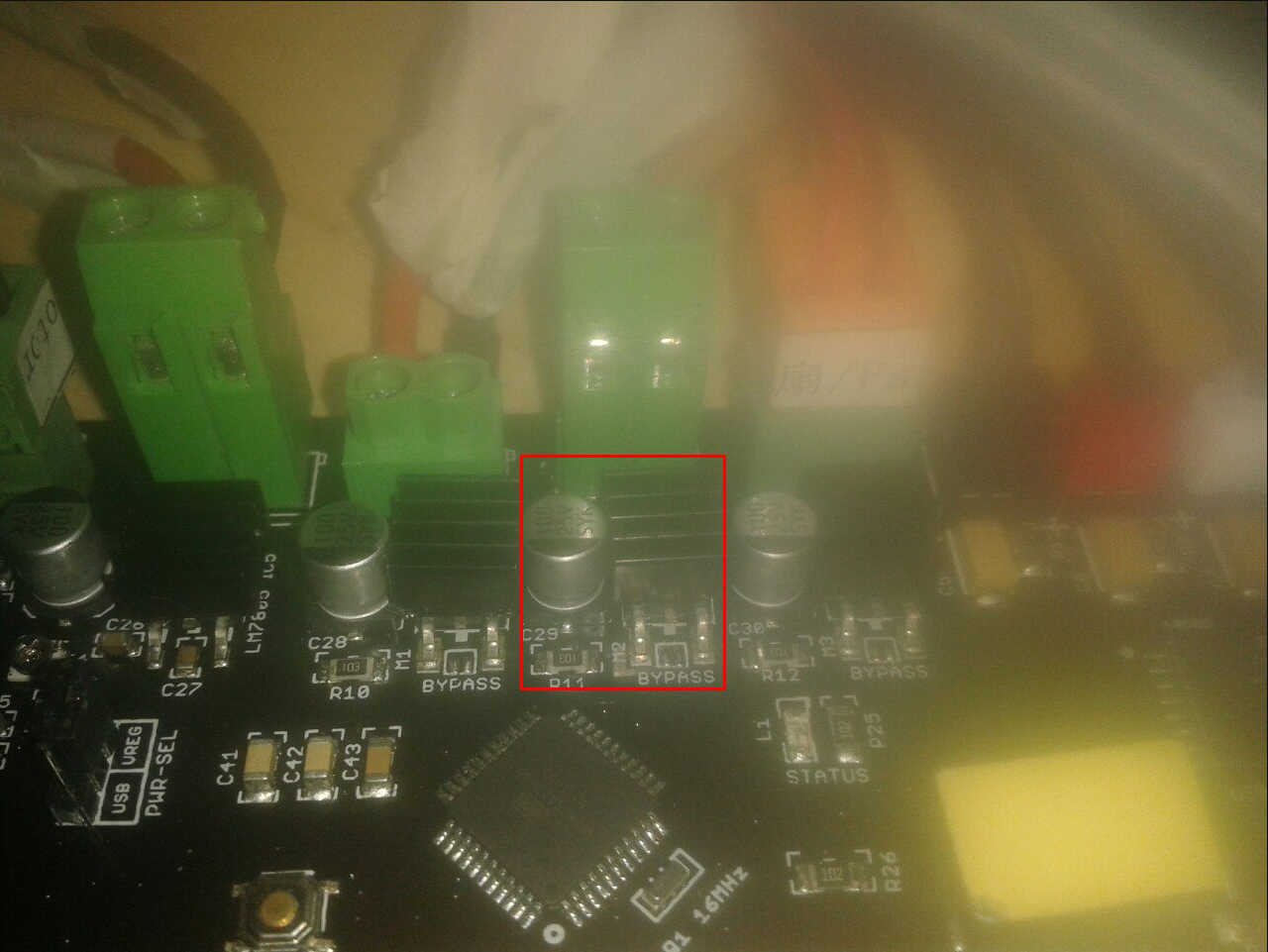

Доброго времени суток!
Экструдер перестал нагреваться.
Мультиметром проверил напряжение от блока питания до нагревательного элемента. От '+' и от '-' напряжение 0.
Включил нагрев экструдера. Напряжение от '+' до нагревательного элемента показывает 12 В, при этом мультиметр показывает символ '-' (минус или тире, честно говоря не знаю что он значит, т.к. только сегодня научился более-менее пользоваться мультиметром). От '-' показывает напряжение 0.
Далее проверил напряжение от блока питания до контактов на плате, которые ведут к нагревательному элементу. От '-' показывает напряжение 0, если второй щуп прикладываю к '+' и к '-' на контакты на плате. От '+' показывает исправные 12В, если второй щуп прикладываю к '+' и к '-' на контакты на плате.
Блок питания исправен, т.к. подключал другой БП. Показатели получились те же. Провода нигде не порваны, т.к. прозваниваются. Сопротивление нагревательного элемента показывает 3,8Ом.
Возможно ли, что что-то стало с данным элементом?Перегрелся может и помер?
Принтер Wanhao duplicator i3 v2.1
