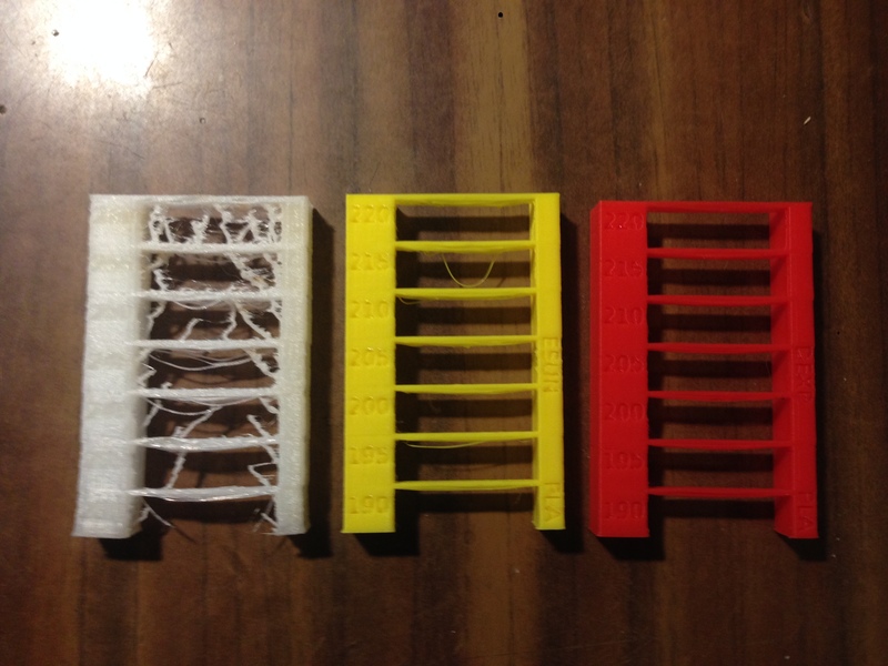

Некоторое время печатал пластиком esun pla, используя slic3r. Были разные косяки, но более-менее устраивало. Теперь решил перейти на следующий уровень и печатать не приемлимо, а хорошо. И в первую очередь а) убрать характерные сталагмиты, возникающие при переходах между вертикальными элементами, и б) наловчиться печатать нейлоном вместо тримерной лески. :)
Для чего были сделаны температурные башни с мостиками и испробована cura вместо slic3r, у нее настроек вроде как по-больше.
Результат на фото. Белый - нейлон от esun, рекомендуемая температура 230-260, первый уровень 230, дальше +5 на каждом. Желтый и красный - PLA от еsun и dexp, нижний слой 190, дальше так же +5 на каждом. Ретракт везде 2мм на директе.
Как не странно, на PLA никаких соплей между башнями, лишь небольшие намеки на них при 215-220 на esun и 220 на dexp. Судя по мостикам и прочим мелочам оптимальная температура 200-205 градусов, поэтому с PLA вопрос в целом закрыт.
А вот с нейлоном... Ну что модель отклеилась - хрен бы с ней, но сопли! И как видно они есть даже на самой низкой из рекомендуемых температур и с ростом их число только увеличивается. Пробовать снижать от 230 вниз, пока не начнет застревать? Или увеличивать ретракт? Или это судьба и никак нельзя исправить?
Причем по гладким поверхностям башни, при 230-235 более-менее гладко, а с 240 и выше поверхность шершавая, как будто кипело и так и застыло.
