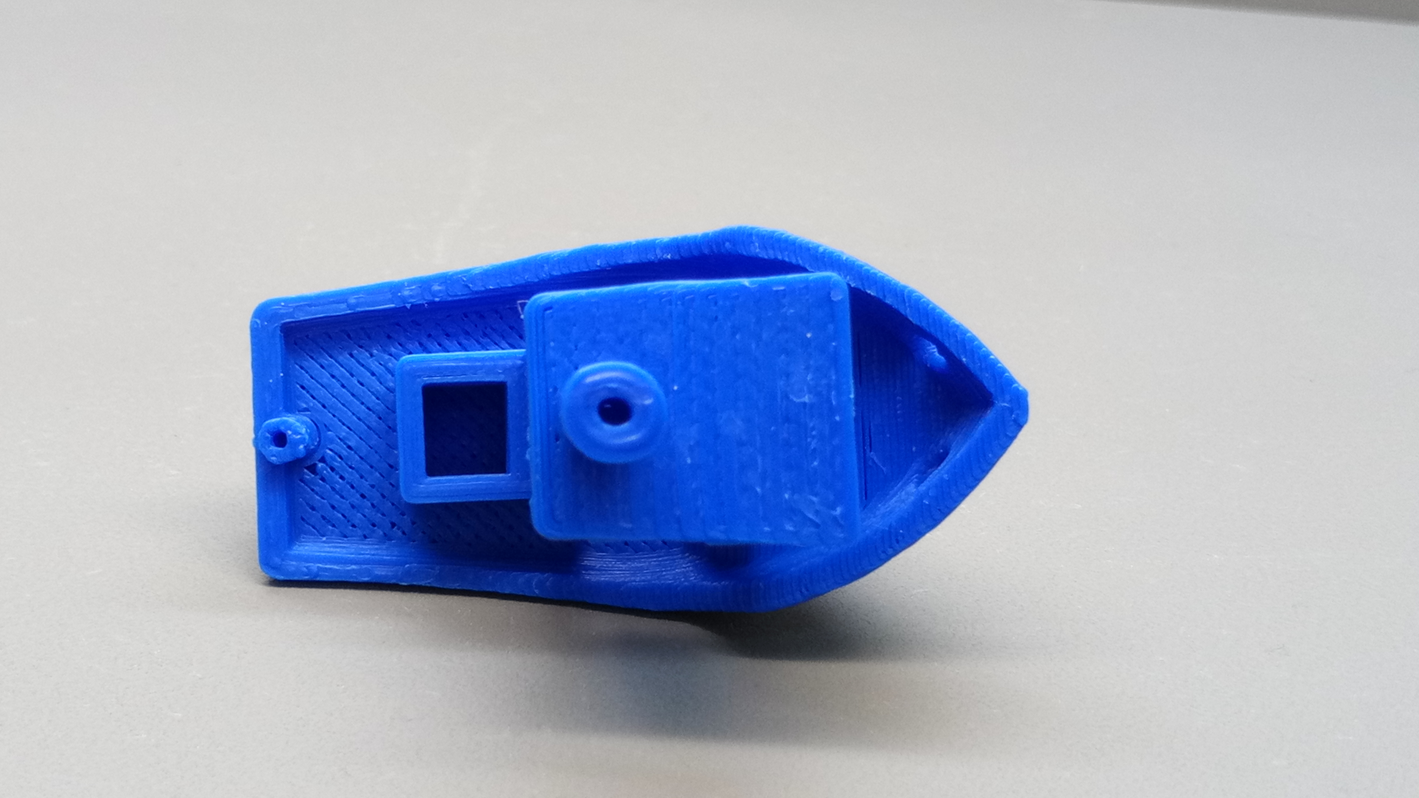

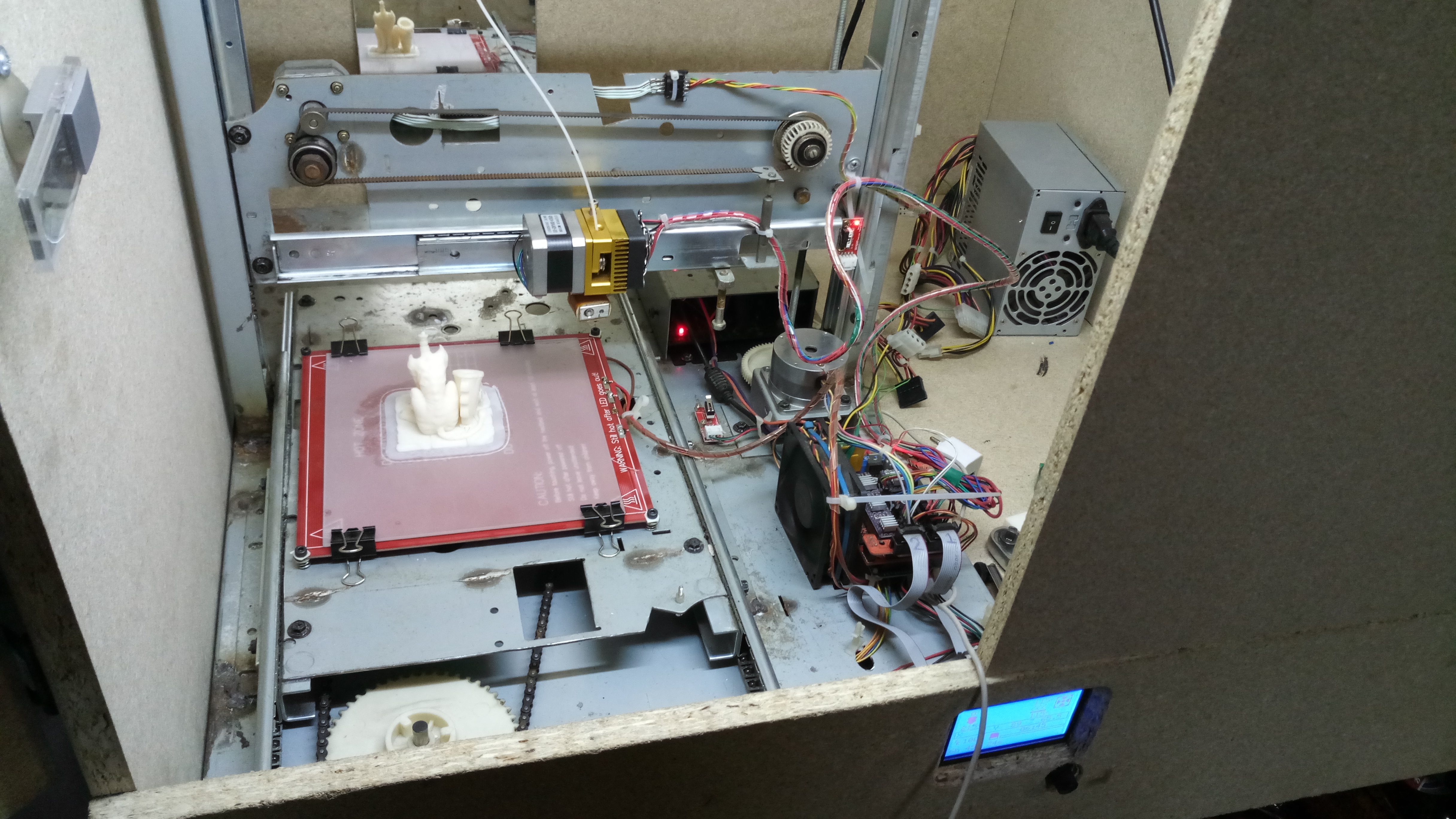

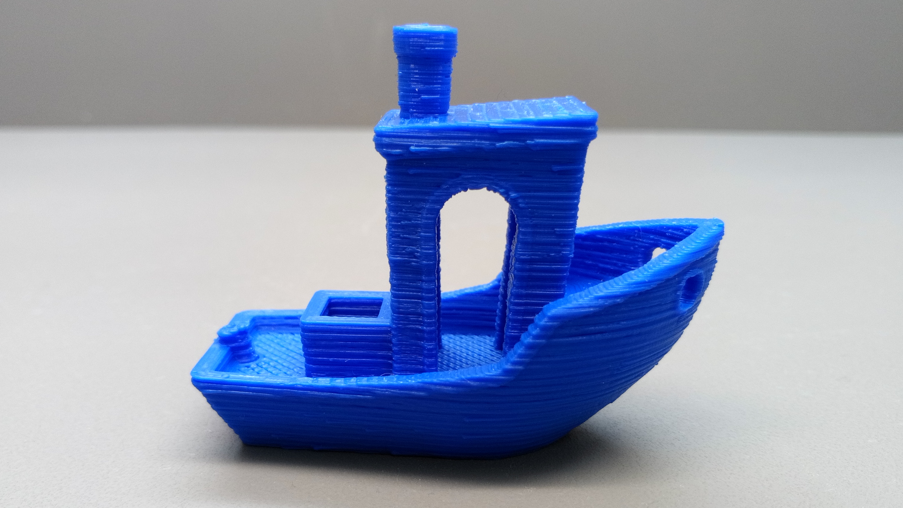

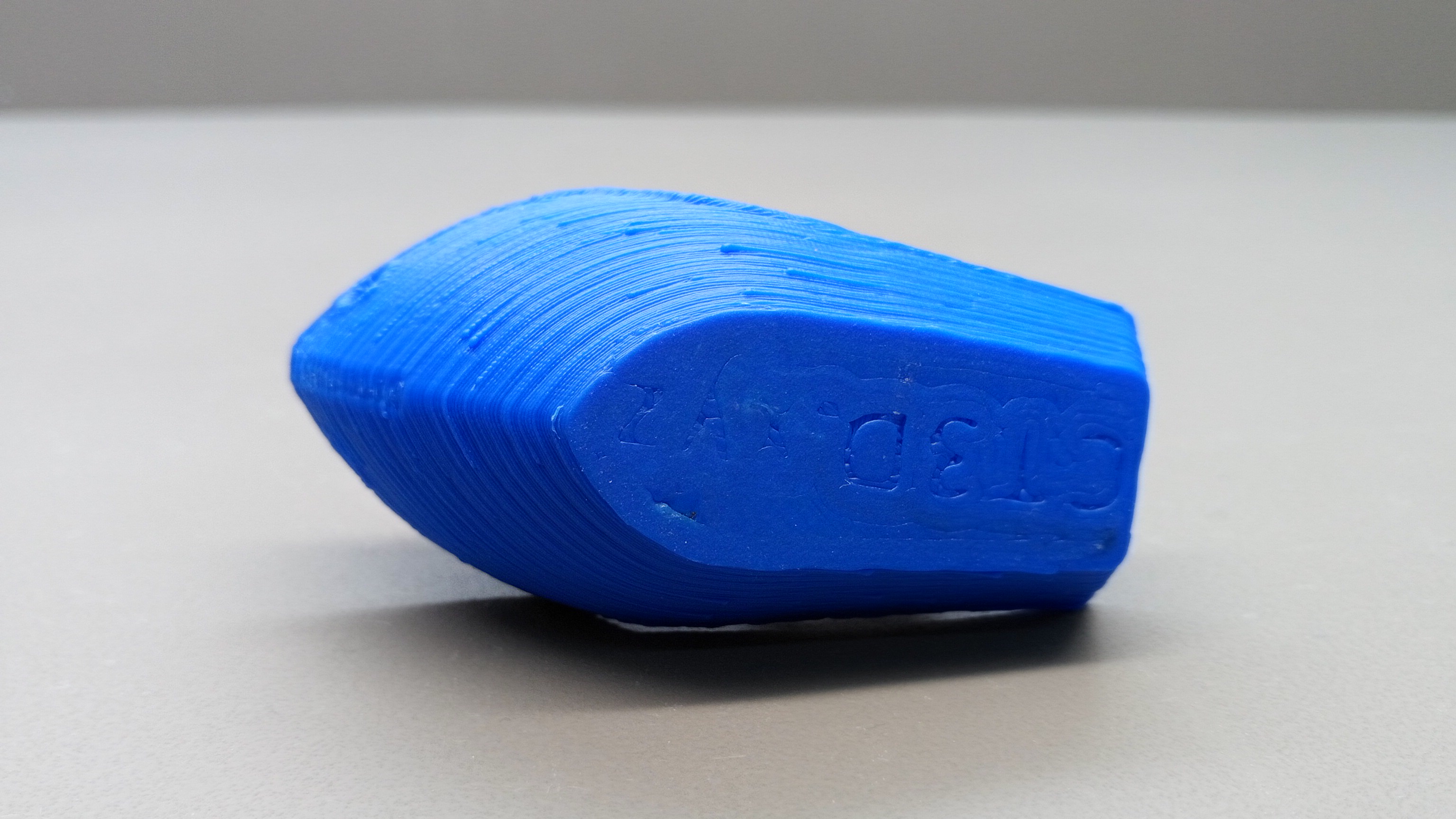

Подскажите мои недоработки в самодельном монстре

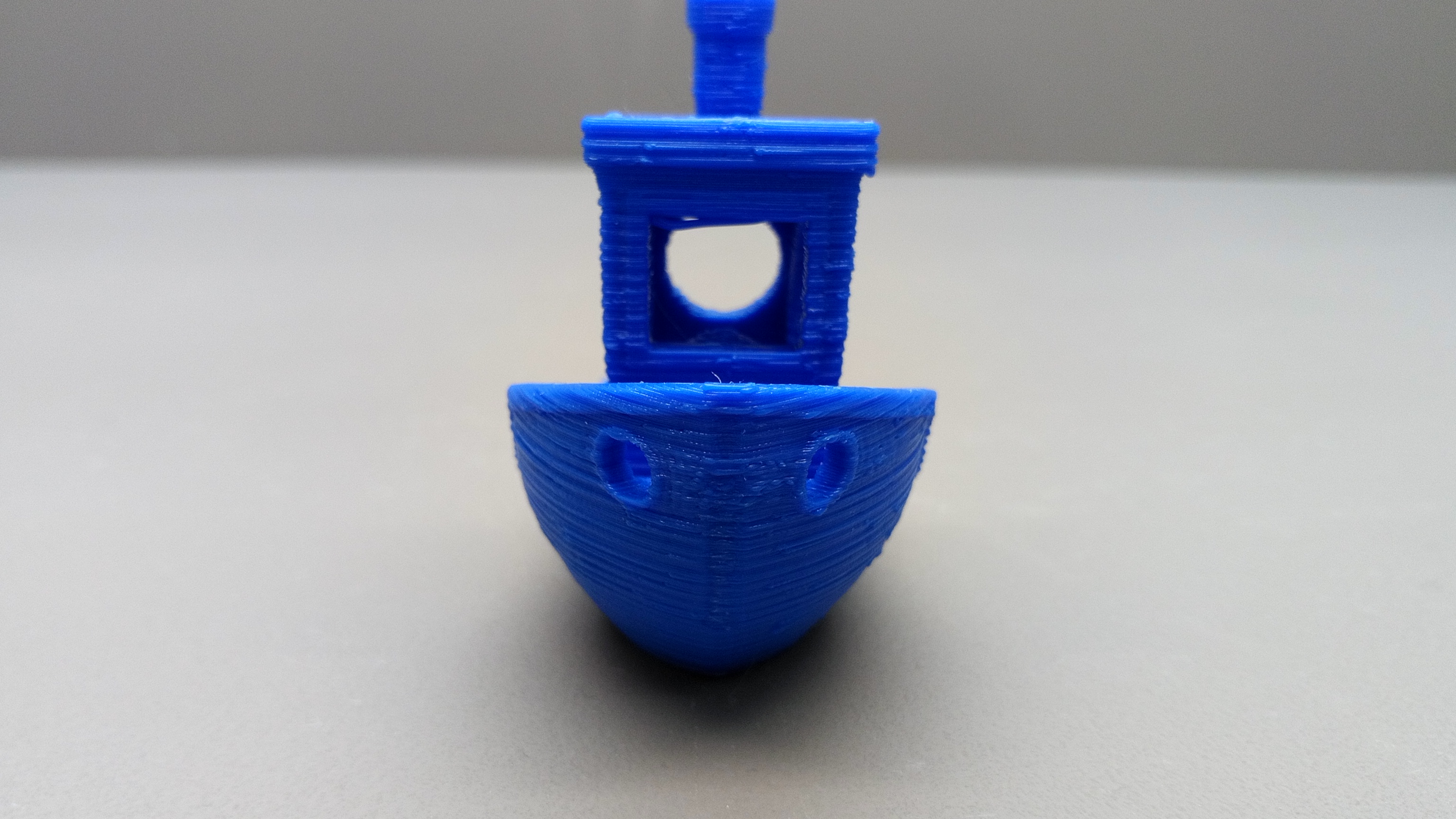

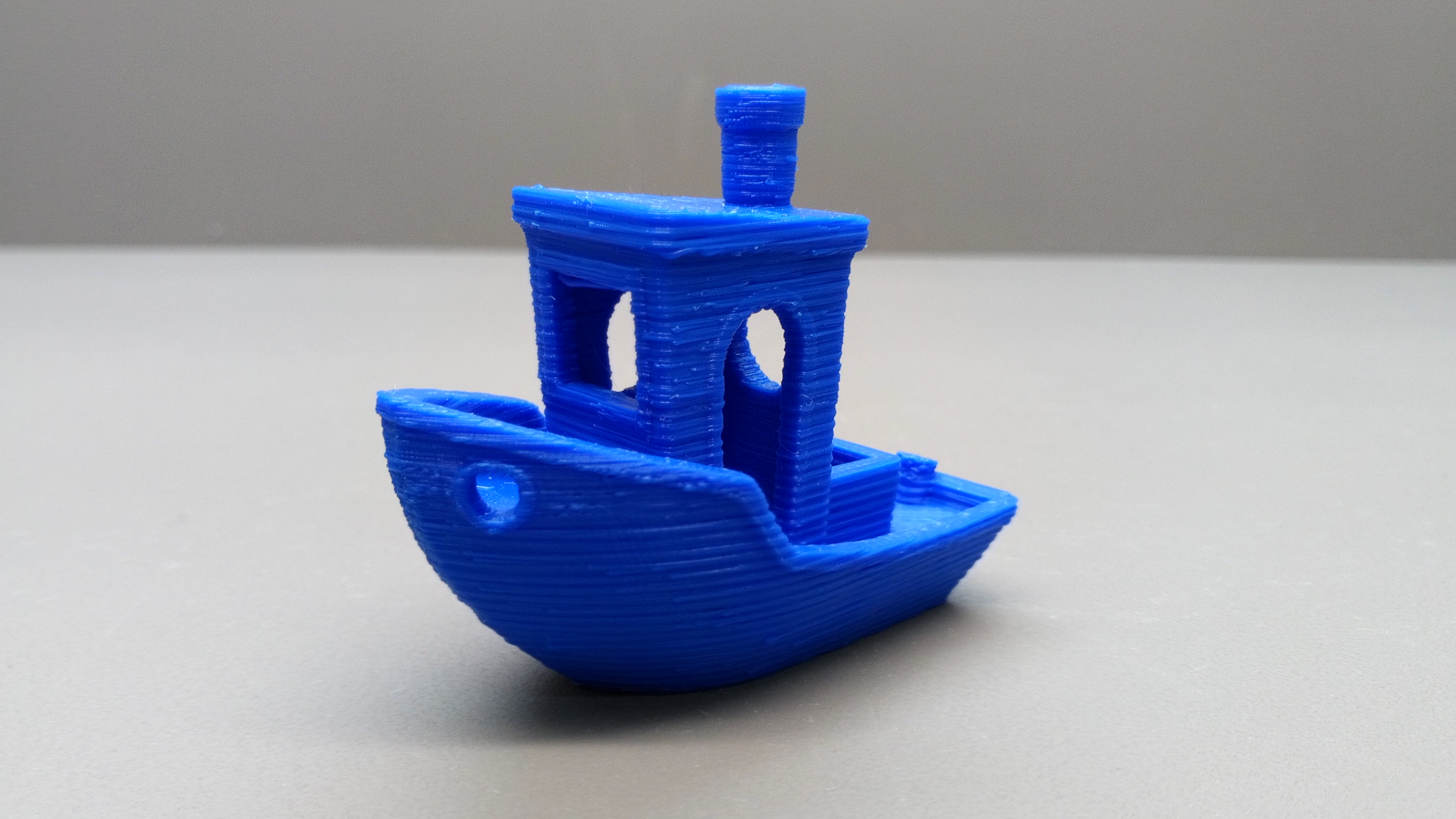

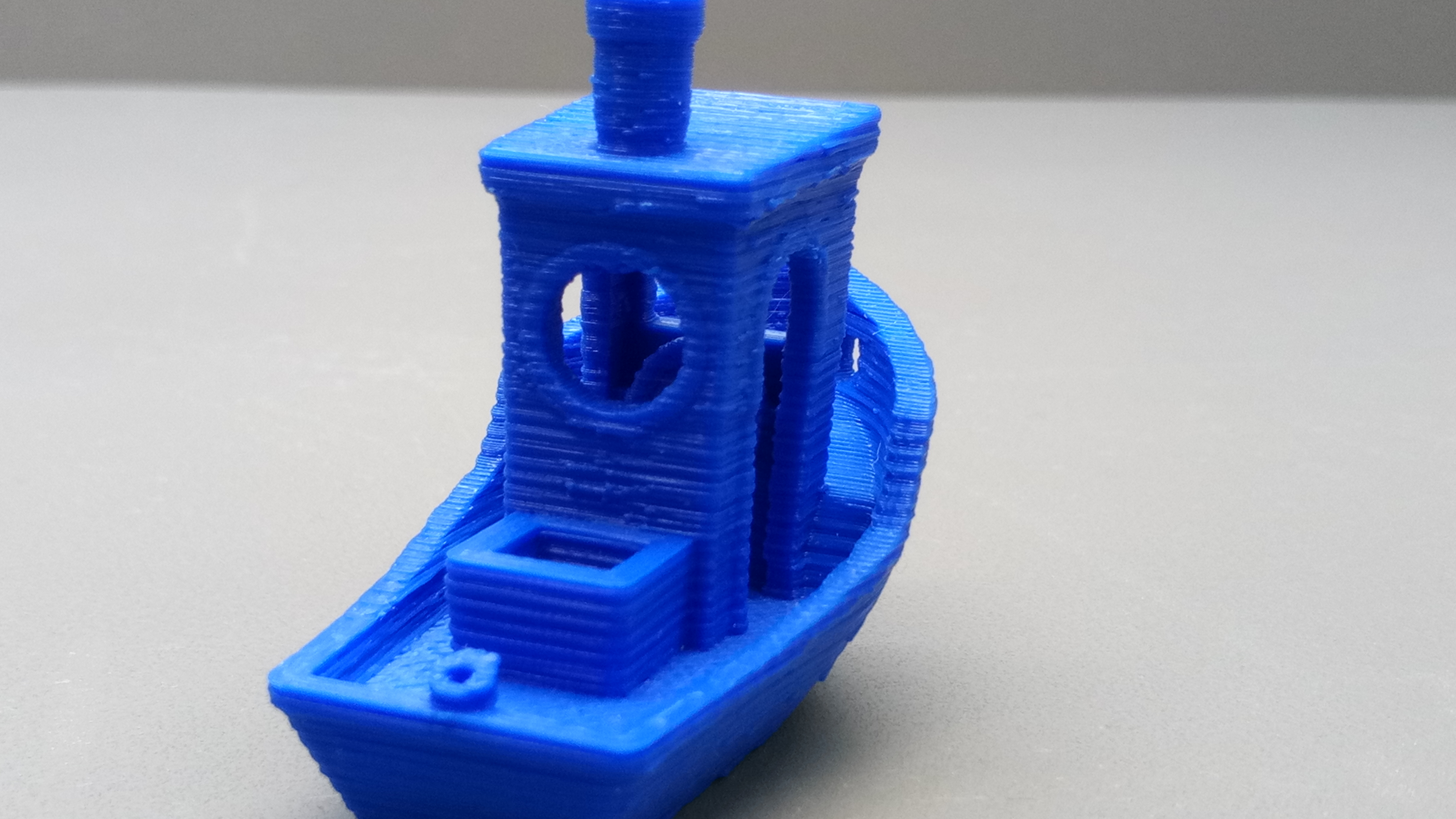

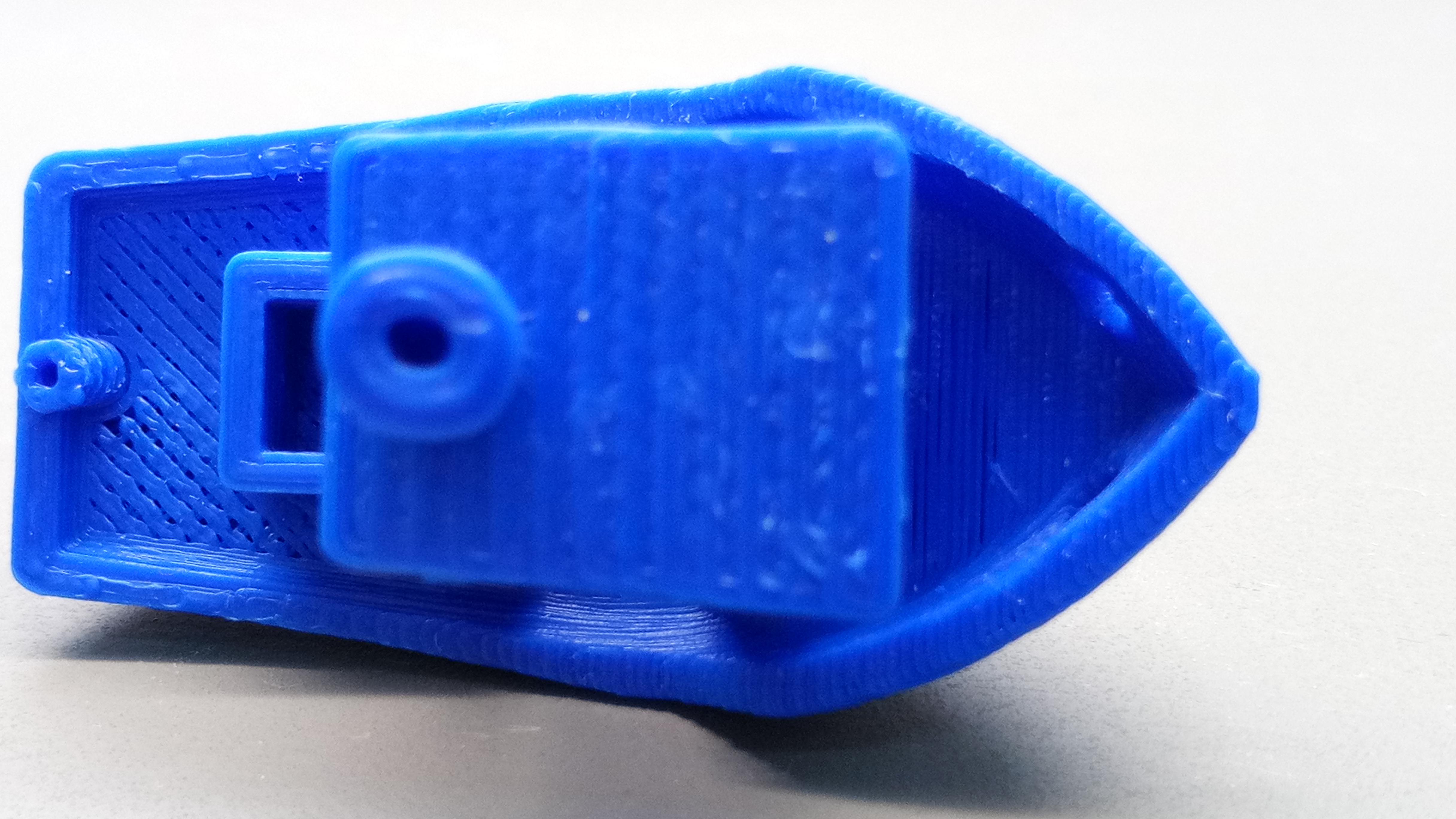

Года 3 назад сварил принтер наподобие АНЕТ, только из кусков копира А0 за 500000$). Год проржавел в гараже - не до него было + лень. В этом году все таки запустил. Сначала освоил печать ABS, сотворил обдув и вот попробовал PLA, на нем лучше видно дефекты механики. О механики: ось Y - жесткая цепная передача, ось Х - телескопическая направляющая типо мебельной, но жестче (из копира) на шариках - есть люфт по Z малый (головка перепрыгивает наплывы предыдущего слоя), ось Z - две такие-же направляющие и шпилька справа на М6 через шестерню на двиг. Собстно сам принтер в термокамере и кораблик с дефектами. Воблинг по Z уже заметил, сопельки в разных местах - случайное начало периметра с внутренней стороны (slic3) - я так понял проблемы с ретрактом. Но самое волнуемое - нет круга на трубе сверху, вроде и не овал, ощущение что каретка по Х в разных направлениях имеет люфт, но его нет на ремне (заказал нормальную рельсу навсякий). Еще заметил слабую заполняемость поверхности палубы на последней фотке (заполнение внутренностей 20%).
Что подскажете, господа?:D (помидорами сильно не кидайте - раму варил и делал оси из чего попало, только потом узнал на кого похож мой агрегат8))
