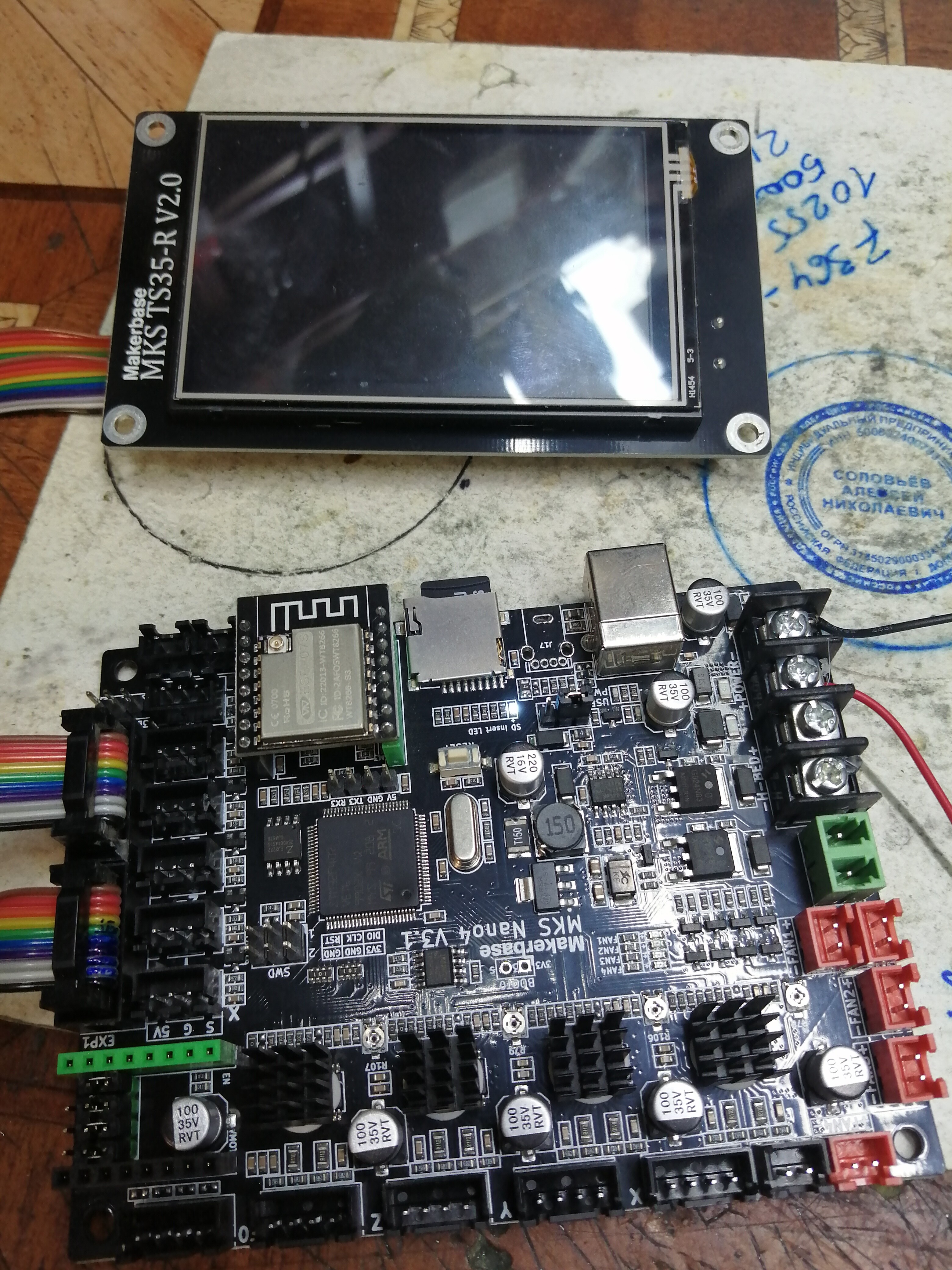

Сжег mks nano 4 v3.1, что делать ?
Здравствуйте.
У меня Медведь-6.
Вытаскивал пластик с сопла и по бокам этого кубика где сопло. Пинцетом ткнул в нагреватель и замкнул + с -, искрануло и зависла картинка. Выключил и все, не включается.
5 вольт есть, 3.3 вольта есть. При установке SD карты загорается её индикатор.
Генерации на кварце нет.
При старте или ресете с GPE никаких обменов данными не происходит.
Что нужно делать, не считая покупки новой платы ?
Заранее спасибо.
