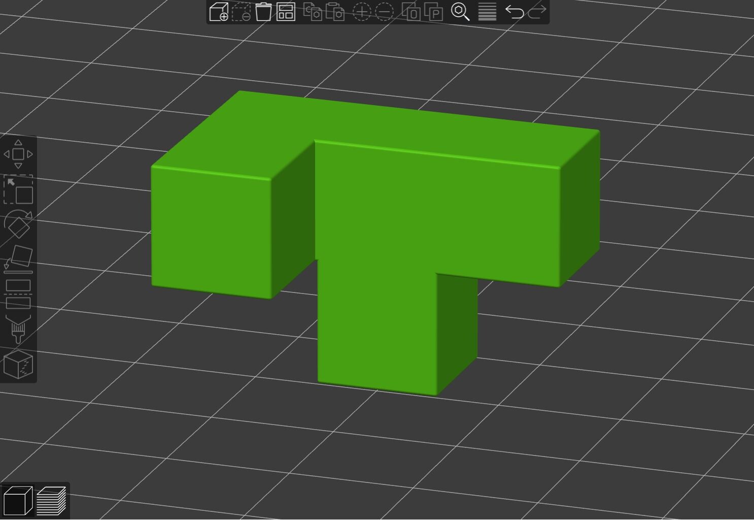

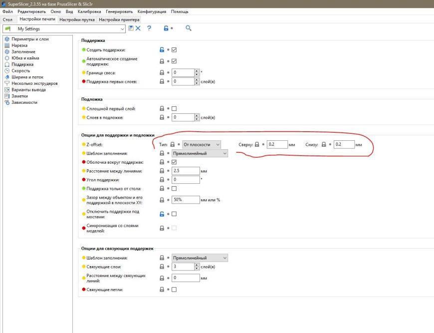

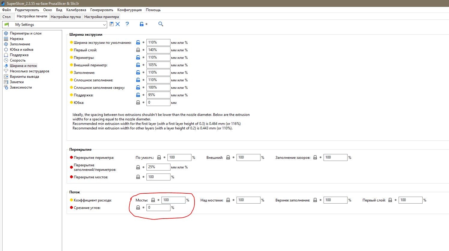

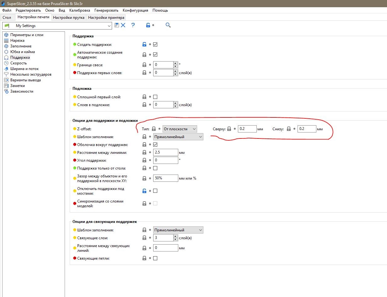

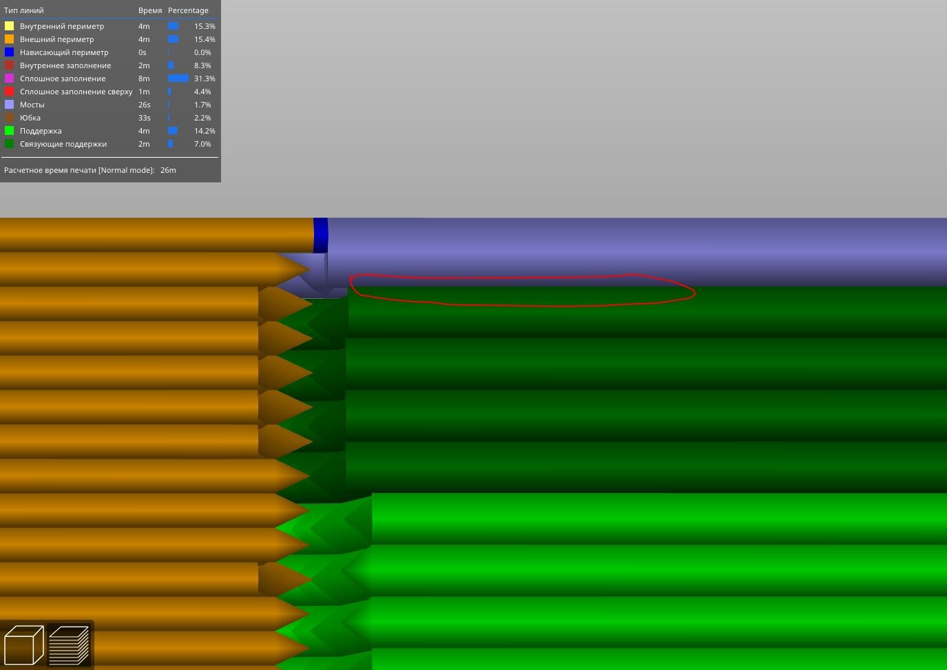

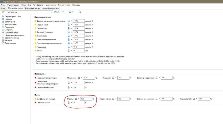

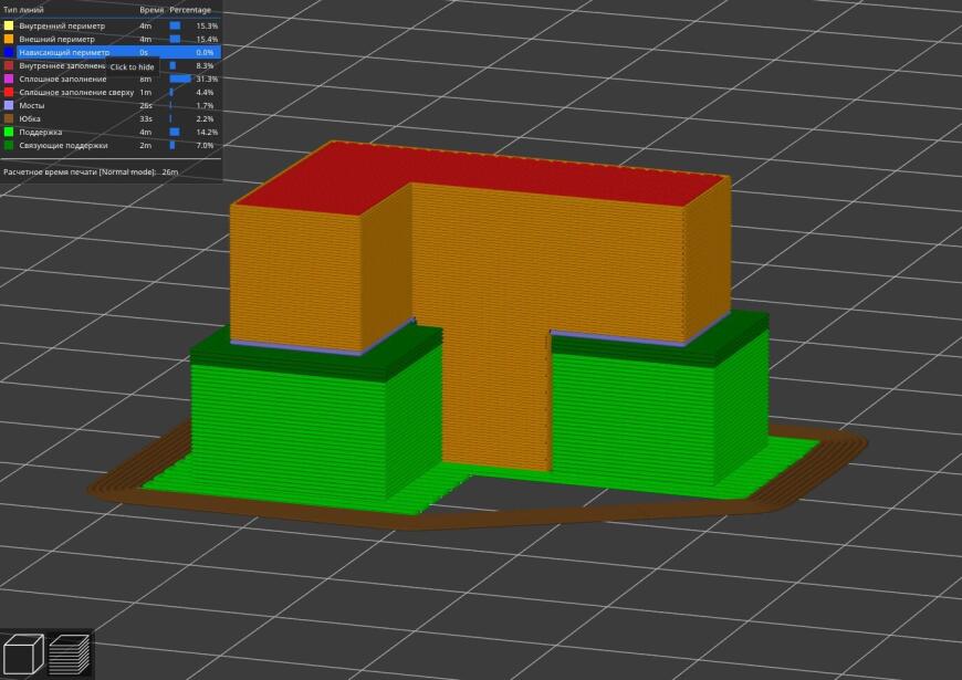

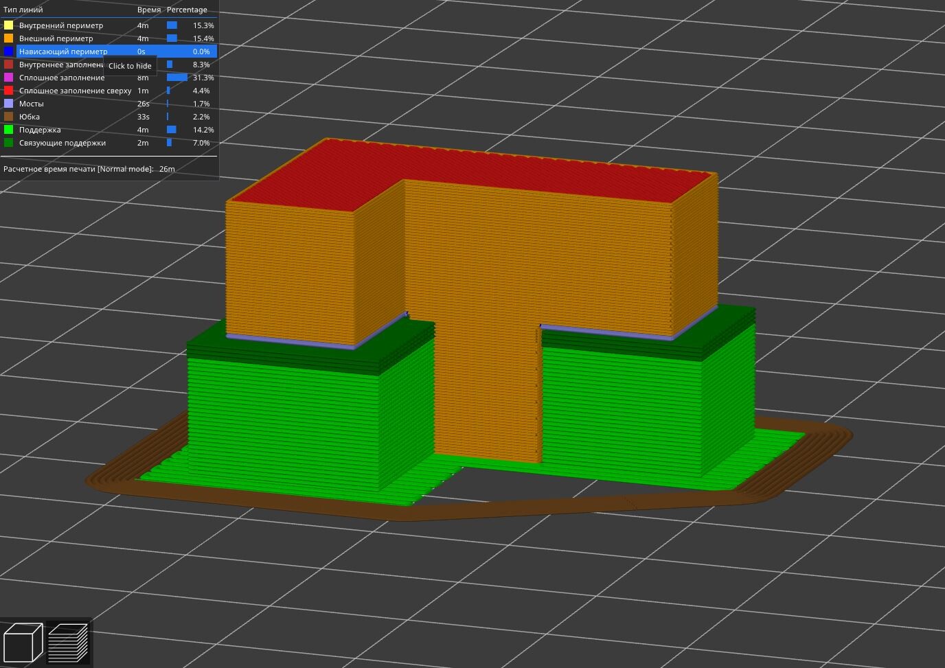

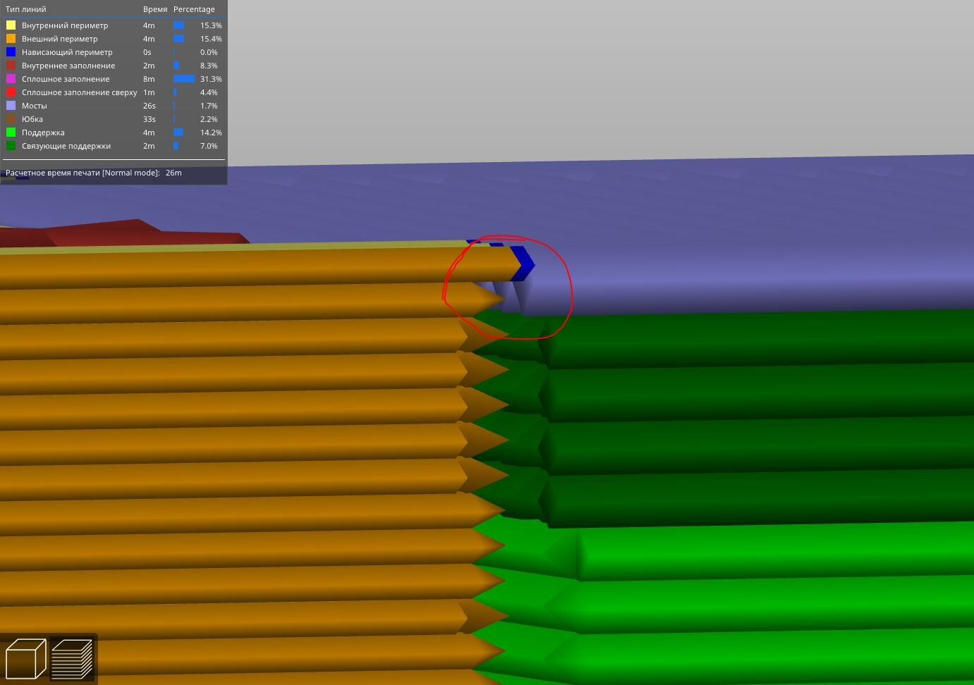

Добрый день господа печатники! Решил глянуть новый популярный SuperSlicer, ближайшее рассмотрение нарезки простенькой модели озадачило! Вопросы:
1. Почему первый слой над поддержкой(мост) такой жирный? В настройках расход 100%, если делаем 50% вроде становится таким как нужно.
2. Почему нет зазора между мостом и поддержкой хотя в настройках 0.2мм (очевидно из за жирности слоя моста) но всё же.
3. это фича какая то или глюк?
заранее спасибо!
