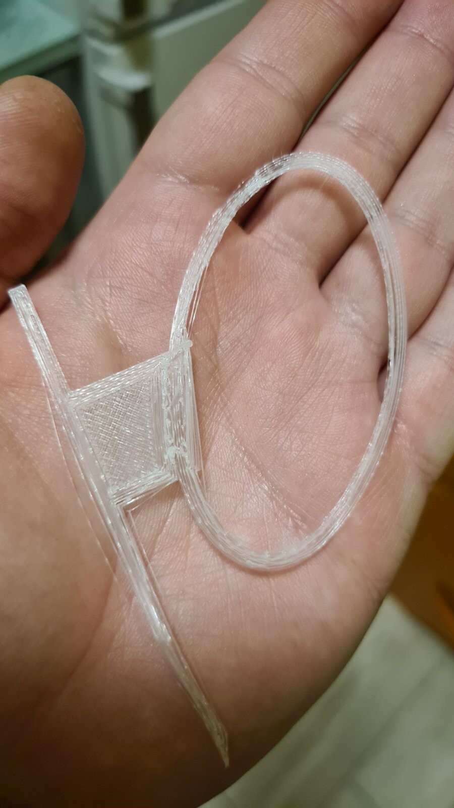

Приветствую, печатаю на принтере Ender 3 pro
В общей сложности пластика через принтер прошло от силы 3 кило, в последнее время начал постукивать мотор подачи пластика в принтер, при том что настройки я не менял. Начал разбирать проблему и сперва проверил силу пружины что прижимает пластик, потом проверил не отошли ли какие болты на экструдере. Далее последовала чистка сопла, снимал горячее, грел над газовой плитой и вычищал заводской иглой которая шла с принтером. Вычищал именно изнутри, так как по логике если чистить снаружи то соринки можно обратно вталкивать то бесконечности.
Сопло было проверено, чистое, отверстие на свету без видимых перегородок, значит вычистил всё как надо, вкрутил назад.
Потом вынул из печатной головки трубку что ведёт пластик из экструдера в хотэнд, проверил нет ли наплавлений или ещё чего то внутри, трубка на конце не оплавлена и без видимых деформаций.
Мне кажется так же что этот стук является причиной отвратительного качества печати последних нескольких моделей. Стенки не хотят слипаться, в готовой модели их можно разобрать на нитки, эти же нитки в принципе и видно на фото. Возможно кто то подскажет как с этим бороться? я уже отчаялся
